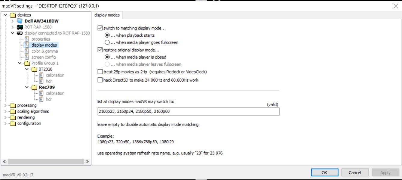

Atomgeszi #33325 üzenetére
> "Madvr re rakva visszajottek a színek, de azóta sehogy se megy a dimitri. Piros háromszög."
Piros háromszög jelentése: Kevés az erőforrás, hogy renderelni tudjon. Emiatt nem használom én sem... Vagy madVR vagy dmitri, de egyszerre a kettőhöz erős gép kell. SVP-ről nem tudok nyilatkozni, azt nem próbáltam.
> "Image downscaling az pl. 2160p tartalom 1080p eszközön lejátszás?"
Igen.
> "Na és akkor itt jön az, hogy mi a DXVA2 lejátszás, és mi az egyedi pixel shader, pl. Cubic, lanczos.. ?
Alapból a DXVA API-t használják a lejátszóprogramok, ami azért jó és elterjedt, mert van hozzá hardveres gyorsítás GPU szintjén.
A custom pixel shaders egyedi algoritmusok a skálázáshoz, amiknek a hátránya, hogy CPU szintjén működnek, nincsen alattuk hardveres gyorsítás. Azért van külön beállítás az fel- és leskálázáshoz, mert mindkettőhöz más algoritmus optimális.
> "Egyébként valaki el tudná magyarázni a madvrben a scaling algoritmusnal, hogy mi mire jó?"
Hát, amit a nevük is sugall.
Upscaling felskálázás (pl. 1080p -> 2160p), dowscaling leskálázás (pl. 2160p -> 1080p). A chroma réteg lehet, hogy nem tiszta, arról van ismertető a KODI-n (ha elérhető lesz) vagy Wikipédia.
Az algoritmusok túl vannak tesztelve, így lényegében nem kell gondolkodni rajta, használd ezeket:
Chroma upscaling: NGU (Sharp > Anti Alias)
Image upscaling: Ebbe nem mélyedtem bele, így passzolom
Image downscaling: SSIM (2D > 1D) vagy Bicubic150A chroma upscaling-en lehet erőforrást spórolni, nem veszel észre abból adódó különbséget valós anyagon. High fölé nem érdemes állítani, mert felette nagyon meglódul az erőforrás igénye. Röviden ennyi. Ezzel így van egy tökéletes alapbeállításod.

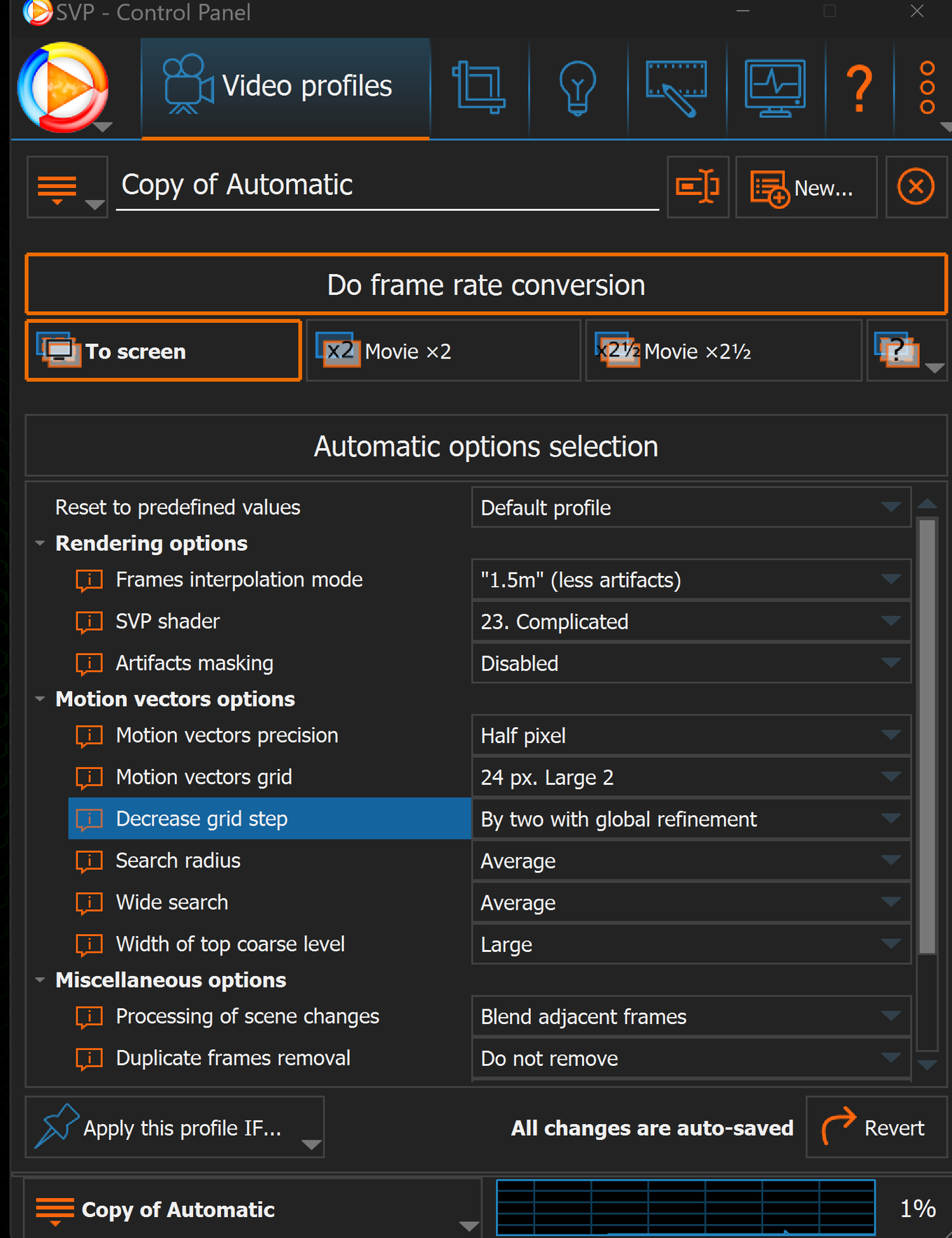

Atomgeszi #33295 üzenetére
Nyisd meg az SVP control panelt, és a profiloknál, ahol írja, hogy automatic, ott nyomj rá, hogy new. Ez az aktuális profil másolata lesz (copy of automatic). Itt már lehet állítgatni.
A másik részhez meg egy tipp. Előbb nyisd meg a lejátszót, és drag&drop-al húzd bele a fájlt, akkor elvileg rendesen elindul. Szerintem ez bug amúgy... Dupla kattos indításkor nekem sem indul el az interpolálás. -

Elfelejtettem feltölteni, bocs. Íme:
Annyi, hogy az Artifacts masking-al még játszogattam, és Average beállításon jobb. Ami alul nem látszik, azokat nem állítottam el, így nem is lényeges.@ viperabácsi
Telepítéskor én csak az offline modult raktam fel, ami a filmekhez kell. Nem emlékszem már, hogy melyik menüpont, de csak 1 modult telepítettem. Maradhat az MPC-BE, azzal is működik, itt a leírás, hogy mit kell beállítani. Magyart sajnos nem tudok...Esetleg fordítsd le a szöveget DeepL-el. Jobbat nem tudok.

m3ss
Atomgeszi #33118 üzenetére
ebben a tutorialban irjak, hogy kb melyik beallitas mekkora terhelest jelent. de ki kell kiserletezned. nezed ctr+j-vel lejatszas kozben a rendering idoket.
#33105thomasrc avsen lattam a beallitasaidat mar korabban, en is azokbol indultam ki
a dynamic target nits meg a no compression limit beallitast mi alapjan lotted be, mik ezek pontosan? -
