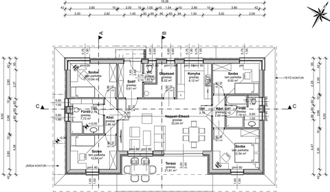

Eltelt két hónap, beszéltünk a tervezővel, csinált is egy tervet:
Nagyjából jónak tűnik, de kértünk egy-két változtatást:
- A szélfogó melletti WC mégsem kell. Na nem azért, mert nem lenne jó, de közben rájöttünk, hogy a gépészeti helyiségbe több mindent kellene elhelyezni, így sajnos nem fér bele.
- Helyette legalább az egyik vizesblokkban legyen külön WC.
- Az egyik fürdőben elég egy zuhanyzó, a másikba olyan kádat rakunk, aminek van paravánja és így majdnem teljes értékű zuhanyzó lesz (én nem szeretek sima kádban zuhanyozni).
Van esetleg még valakinek észrevétele, mielőtt véglegesítjük a tervet?

Elemental
#15
Gépészet: mosó- és szárítógép, gázkazán, indirekt tároló, inverter. Jó ötlet, hogy ne szoba mellé rakjuk. A külön ajtó sem rossz, bár a mosáshoz nem praktikus. A garázs tervben van, ha lenne, oda raknék néhány dolgot, de első körben lehet, hogy nem fog beleférni a költségvetésbe.
A terasz valószínűleg itt is egy külön féltető lesz.

Szeva!
Csak pár észrevétel, ha nem jók, majd figyelmen kívül hagyod
Gépészet
1.Nem tudom mi lesz benne, de van hangja mindennek rendesen a kazánnak, mosógépnek, mosogatónak, szellőztetőnek. Én ezt valahogy nem közvetlenül egy szoba mellé tenném, inkább ez menne a sarokra. Ha megoldható egy külön bejárat neki, az a legtutibb, lásd a kettes pontot.
2.Érdemes gondolni rá, hogy a gépészeti dolgokat karban kell tartani. Tehát jönni fog hozzá szerelő rendszeresen, és nem mindegy, hogy végig kell-e csörtetni az egész házon. Nálam minden gépészet a garázsban van. Nagyon nagy nyugalmat ad, hogy nem jön szerelő a lakásba.Háló
Érdemes nagyon átgondolni a háló méretét. Oda lényegében csak aludni megy az ember. Látom, hogy nálad a háló és a dolgozó egyben van, így kicsit más. De a lényeg, hogy a hálót szerintem érdemes a lehető legkisebbre csinálni, mintsem hogy kongjon az ürességtől és inkább a többi szobának adni még teret.Terasz

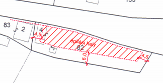

Azt mondta a főépítész, hogy hátul el kell hagyni 6 métert, elöl 1 métert, a szomszéd épülettől meg 4,5 métert. Nem tudom, hogy lehet-e kérni, hogy engedjenek ebből. Az már így is engedmény, hogy az utcafronttól elég 1 métert hagyni, ezt is csak azért, mert a jelenlegi épület úgy van. Itt berajzolta, hova lehet építeni:
Nem a telek lejt befelé, hanem az út emelkedik a telek mellett. De engem mondjuk nem zavar az utca felé sem a háló, ha sötét van és belátnának, úgyis leengedem a redőnyt, nappal meg a függöny miatt nemigen lehet belátni.

Hat itt az epulet elhelyezese inkabb helyi epszab kerdese lesz, meglepo a nagy utcafront kis melyseg. Amugy kerdezzetek meg h nem lehet-e h a hatsokertbol engedjenek... nalunk oldalkert is nem 3 hanem 2, tuzvedelmileg eleg lett es engedtek. Sot, nekunk befele szukul, a vege 8 meter alatt van brutto. Nem idealis, az teny. De az utcaban sok a kisebb elokert, azt is 5-rol 3-ra ami a korabbi volt engedtek. Maris nem mind1, mert ha me'g hosszabb kell legyen me'g keskenyebb a vege. Me'g 30cm-es kiugrasok is vannak kihasznalni a ferde reszekbe belelogni amennyire lehet.

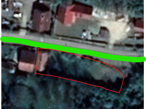

Ez itt a telek:
Zöld az út, piros a telek. A rajta lévő épület le lesz bontva. Valamennyire próbáltam érzékeltetni, hogy kelet felé szűkül. Így az épület a nyugati oldalra kerülne, de ott meg ugye ott van közel a szomszéd kétszintes háza. De lehet, hogy át kellene gondolni azt is, hogy az egészet a telek másik végébe rakni és akkor lenne rendes nyugati ablak, távol a szomszédtól. Ebben az esetben ugyanakkor még 9 méter sem lehet a mélység.
Ilyen mindenféle ritkán használt cucc, gyerekruha, stb. tárolásához egy pakolós padlásban gondolkodunk. A gardrób nyilván jobb lenne, csak drágább is.
Elég rossz minőségű kép, de ezen látszik a telekhatár (82):

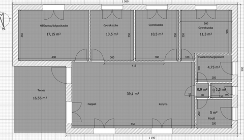

Nekem így elsőre nagyon nem tetszik, mondom is miért:
- kicsit jobban el kellene különíteni a nappali és a háló funkciókat. Így, hogy minden egy helyről és egybe nyílik. Te reggel főznéd a kávéd, vagy sütnéd a rántottád, és ezek a szagok mind a 4 hálóba kíméletlenül bemennek. Gyerekeid áthívnak valakit este dumálgatni, vagy meccset néznél, és senki nem fog aludni, mert mindenki direktbe hallja.
- nincs egy határozottan elkülönülő bejárata a háznak, és nincs szélfogó sem
- ekkora épületnél nem nyitnám a WC-t a konyhából, még akkor sem, ha van külön kis előtér, ami amúgy nem épp ideális szerintem
- konyha és nappali ilyen elrendezéssel kb. bútorozhatatlan. Mindig bele kell rajzolni már a vázlatokba is közelítőleg a bútorozást (vagy legalább a nagyobb, fix dolgokat) egyrészt azért, hogy lásd, hogy mennyire fér el, és hogy merre tudsz majd közlekedni. Egy TV-nek sincs normálisan hely.
- van egy nagy hatalmas tér, amit szétdarabol a rengeteg ajtó. Nem tudom mekkora konyhabútort terveztek, de ez így szerintem nem jó. Amúgy azok az északi nyílászárók azok földig érő ajtók, vagy parapetes ablakok? Ha utóbbi, akkor egy fokkal jobb a helyzet, de még úgy sem ideális.
- nyugati hálószoba nagyon messze van a fürdőtől, és amúgy is 2 szülő + 3 gyerekre kevés az 1 fürdő és WC. Nyugodtan be lehet tervezni a másik végébe is egy vizesblokkot, hidd el, kelleni fog. Nem biztos, hogy most, de 15-20 év múlva, amikor már 1-1 gyereknek a párját is ott találja a reggel, akkor lesz 6-7 felnőttre 1 vizesblokk, ami semmire nem elég.Szerintem ezt engedd el, és nézzétek meg mit találna ki a tervező így elsőre.

Akkor kezdeném is a sort. Ez egyelőre csak az én rajzom, az építésszel még csak hétvégén fogunk összeülni. A ház mélysége adott, nem lehet 9 méternél több. Szempont, hogy a hálók ablakai hátrafelé nézzenek, illetve a fürdő/WC ablaka se az utca felé legyen, valamint a vizesblokkok egy kupacban legyenek. Nagyjából jó lehet ez az elrendezés? Van valami, ami nagyon nem jó így? -
