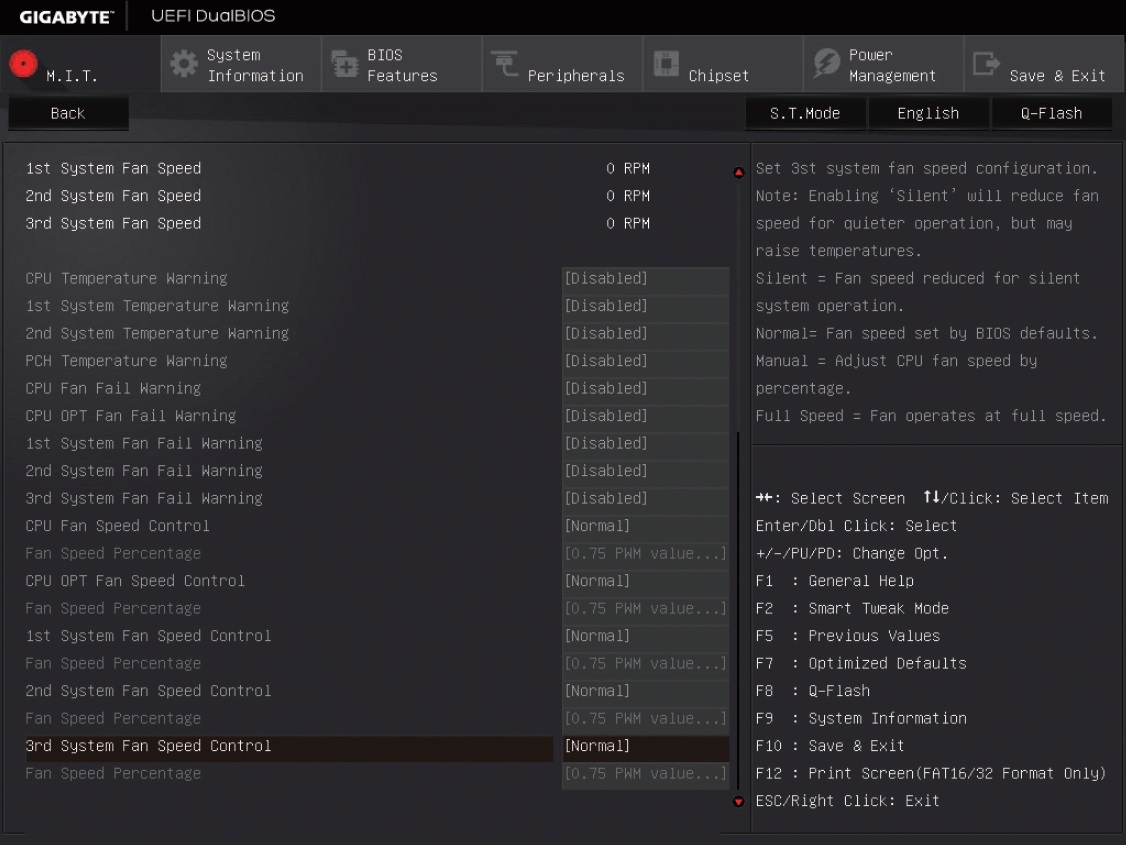

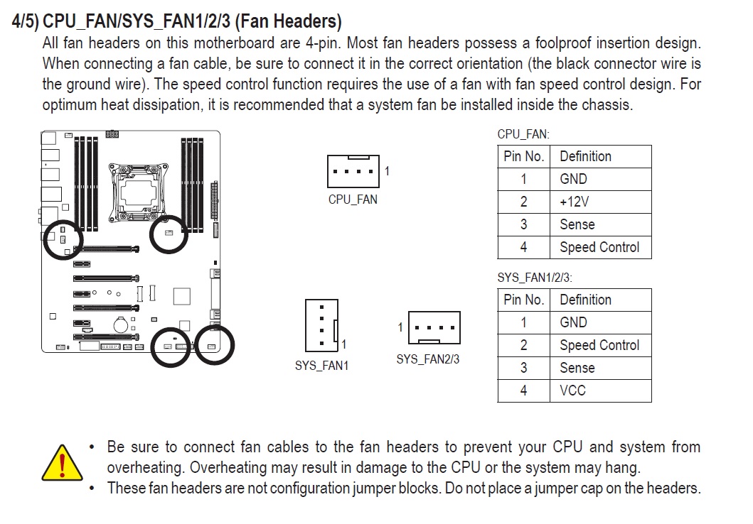

Folyik a fejtördelés és kihasználnám a közönség segítségét. Ugye pwm-s ventit - akasa apache 14 cm - nem illik feszszabályzottan vezérelni.... Na most nekem lesz 4 db, a 2 db radin. Az alaplapon van 3 sys fan csatlakozó, ami 4 pines. Ebből 1 elmegy az áramlásérzékelőre, marad kettő, ami pont elég lenne Y kábeles megoldással. Bios-ból be tudom lőni, hogy melyik milyen tempót fusson és mi legyen a referencia hőmérséklet. Eddig ok, de erről hol fogok infót szerezni? Vagy akár belebabrálni menet közben? CAM szoftver tud ilyet? -
