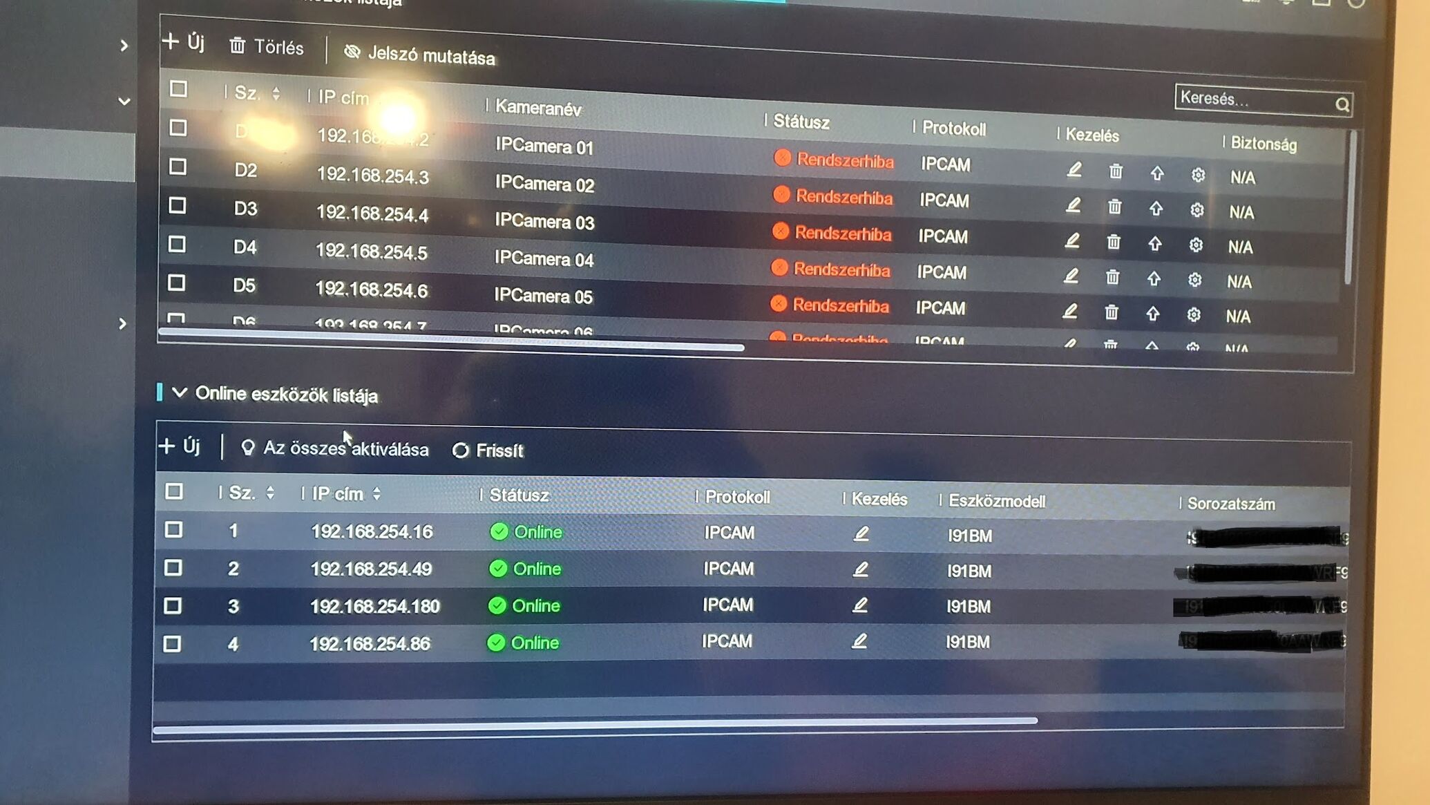

Balázzs
Marci112233 #20279 üzenetére
Remélem nem fogsz annyit szívni, mint én. Sajna sehol sem írják, hogy ha összelövöm tesztelésre az asztalon, utána szórakozni kell, ha pow switch-et akarok használni.
Viszont sikerült ma estére összelőni, meló után jó fáradtan nekiláttam és most annke helyett a hikvision kulcsóval kerestem, és találtam is megoldást! [link] Ez a videó segített, switch uplink porton csatlakozik a routerbe (utp) és a másik uplink porton pedig az nvr (szintén utp) csatlakozik ugyanide. Ezután webes felületen nvr login és csodák csodájára, ott már tudok csatornát törölni!!! Még a rögzítésnél valamiért csak egy kamera képét látja az nvr, de rajta vagyok!

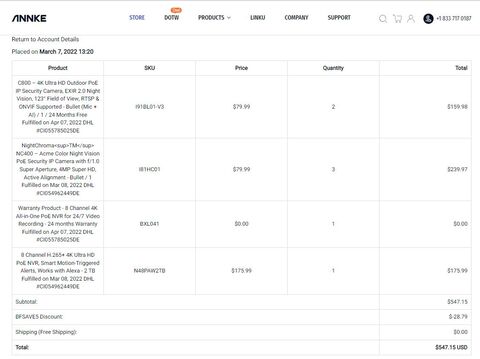

nimfas
Sziasztok....

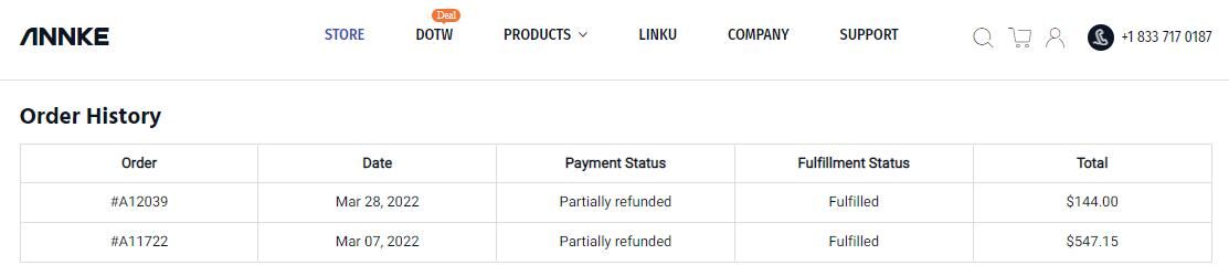

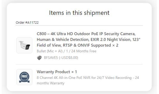

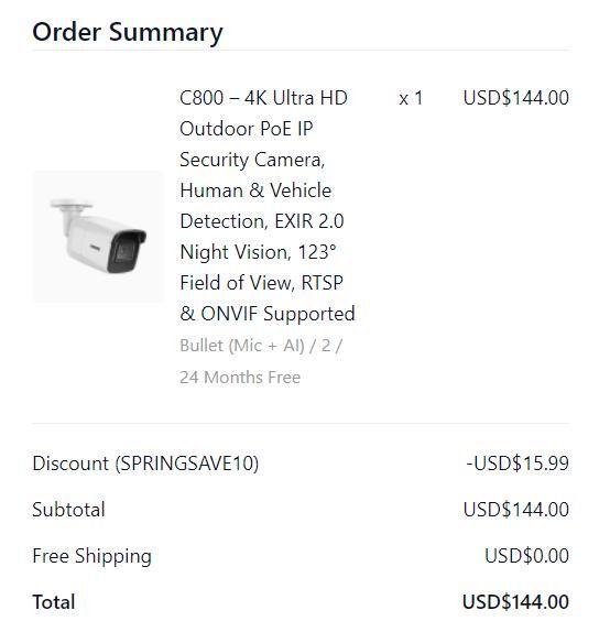

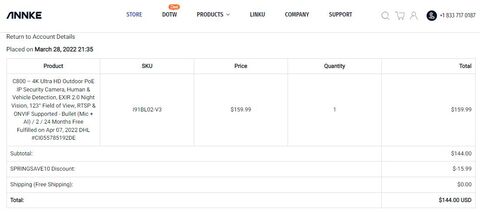

Újabb nyűg, ANNKE.COM.
Rendeltem egy adag kamerát és rögzítőt első rendeléssel.
Lásd kép:
Ebből ugye a 2db C800-as nem volt akkor raktáron, a többi megjött. Be is üzemeltem, szépen működnek.
_____________________________________________________________________________

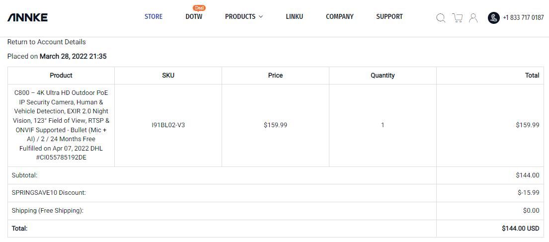

Majd jött egy "Spring Action" és rendeltem még 2db C800-ast, de mivel nem volt így írtak hogy várjak és kapok refundot. Eddig nagyon jó is volt a dolog.
Most néztem, hogy jött e-mail-ben az értesítő miszerint postára adták mindkét elmaradt rendelést. De nem stimmelt a második körben rendelt C800-as darabszáma, persze Screenshot nem készült a rendelésről és most nézve a rendelést azt látom, hogy az 1db C800-ért fizettem 144 USD-t?
Itt a két rendelés:
Ha megjön a kameracsomag akkor kíváncsi leszek mi lesz.
Fordult már elő ilyen valakivel, vagy megint én vagyok a tesztalany? -

Morris
Balázzs #20265 üzenetére
Ha csak egyszer is rákötötted a kamerákat közvetlenül az nvr-re, akkor bukó. Ugyanis pont emiatt, az nvr bekonfigurálja magának a kamerát és onnantól kezdve csak akkor tudod használni közvetett módon (pl poe switch) ha resetelted.
Van egy gomb rajta a kis burkolat alatt. Azt kell nyomni pár másodpercig amint adtál neki tápot külső tápegységgel. Nálam így volt. De biztos rajta van a kamerák leirásában.

Segítséget kérnék:
H800 - 4K 8 Channel 4 Camera PoE Security System, Human & Vehicle Detection, EXIR 2.0 Night Vision, 123° FoV, RTSP & ONVIF Supported Turret (With Mic) / 1 TB
NVR utp-n kapcsolódik a router-re, ugyanaz a router adja a netet egy tp-link poe switch-nek, amin a 4db kamera van direktben. (elsőre a nappaliban raktam össze a rendszert, kamerák az nvr-be, az a tv-re kötve, minden ment flottul) Most nem látja a kamerákat. Vagyis látja, de a korábbiakat nem lehet eltávolítani és mivel max kameraszám van felvéve, nem engedi az "újakat" ip alapján hozzáadni, pedig látja az nvr. Már párszor volt gyári reset, úgy sem megy.
Próbáltam az SADP-s megoldást, abban a kamerák látszanak, de nem lehet átteni dhcp-ra az ip-t mert elszáll a session timeout-al.Mit nem csinálok jól? Van erre valami leírás? Annke oldalán néztem, de nekem nem megy az, amit ott leírtak.
köszi
