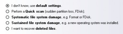

"végig kell esetleg nézni, melyik adja a legjobb találatot" : Én ezt csak úgy tudom végignézni, ha átmásolom egy külső HDD-re az összes találatot, majd kipróbálom hogy megnyitható-e a fájl, vagy összehasonlítom (pl. TC fájl összehasonlítás) egy korábbi GetDataBack mentéssell.... Persze a külső HDD kapacitása végesEsetleg nincs jobb módszer a fájlok + könyvtárak összehasonlítására mint a TC egyenkénti fájl összehasonlítás? Mert ha lehetne komplett könyvtártartalamat, akkor egyezés esetén a dublikációt el lehet dobni, ami meg különböző, ott kell keresgélni melyik a jó!
liksoft
Az első képen a 3. és 4. máshogyan kezeli az adminisztrációs töredékeket.
A második képen jeleníti meg, hány feltételezett partíciót talált. Ezekből kell kiválasztanod egyet, ami a legjobban illeszkedik ahhoz, ami volt. Ha több is jó lehet, akkor mindegyiket végig kell esetleg nézni, melyik adja a legjobb találatot.

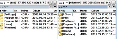

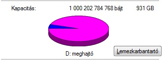

Sziasztok! Nagy bajt csináltam, kérem aki tud segítsen!
Otthoni PC-ben van
* egy 128GB SSD (C:\) és
* egy 1TB HDD (D.\ és E:\ -re partícionálva, de a partíció méretekre nem emlékszem).
C:\-n van a win7 rendszerem és minden fontos mentéseimet az E:\-re készítettem (10 évre visszamenőleg képek, dokumentumok, jelszavak, driverek, stb., stb) és a C:\-ről készült Norton Ghost mentéseimet.
Úgy döntöttem az E:\-n lévő Ghost-ból visszaállítom a C:\-t (rendszert), de valamit elszúrtam, mert felülírta a HDD-t, így a C:\-n maradt minden eredetiben, de a HDD-re ráírta a 2011.03.15-i rendszer Ghost mentésemet, eltüntetve róla az E:\ számomra nagyon fontos partíciót. Tehát E:\ nics csak egy db D:\Most így nézek ki, TC szerint:
Érdekes az, hogy azt a !Ghost könyvtárat ami eredetileg E:\-n volt és amiből a visszaállítást végeztem, átdátumozva meghagyta, de a D:\-t felülírta a régi C:\ fájlaival.
Szóval eltünt a számomra fontos E:\ teljes tartalma helyette csak a HDD látszik egyben.Kérdéseim:
* Orvoslásra a GetDataBack a legmegfelelőbb program?
* Ha igen, akkor az indító opciók közül, mit válasszak?
Első lehetőség nem jött be, ő csak a felülírt HDD jelenlegi fájlait látja.Tudtok segíteni? Nagyon fontos lenne minden tanács!
