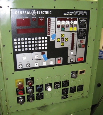

Danivagyok
Egy kis érdekesség: eszterga GE vezérlő 82-ből.
