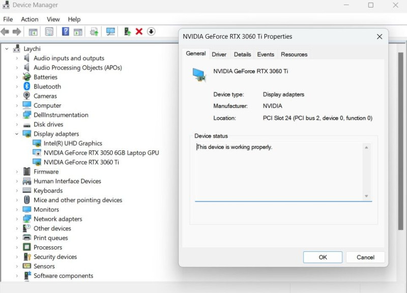

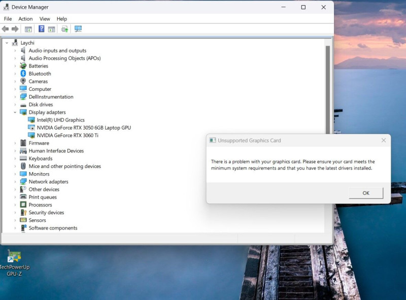

A laptop indításakor indul a kártya is.
Ha külső monitorra kötöm indításkor, akkor jön a login képernyő, vagy be tudok még lépni és ott fagy ki, vagy be sem tudok lépni. kifagy.
Töröltem a drivert, újraraktam, próbáltam újabbat is, mint korábban a K43SG-vel.
Jön a 43-as hibakód kezelése, ott a progi jelzi, hogy az kezelve lett, de jelzi, hogy még valami 31-es hiba még fenn áll.
Ugyan úgy, mint korábban letiltottam a dvga-t a laptopon belül.
Újra indítom és a fenti hibával kezd.
Unsupported graphics Card, ezután kicsivel a vga leáll.
Eszközkezelő megfelelőnek jelzi a működését.

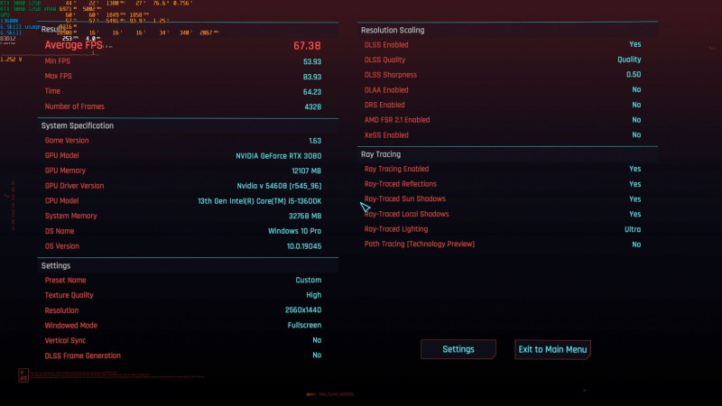

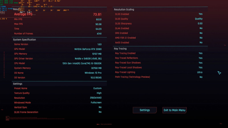

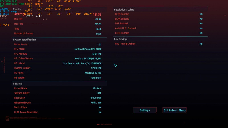

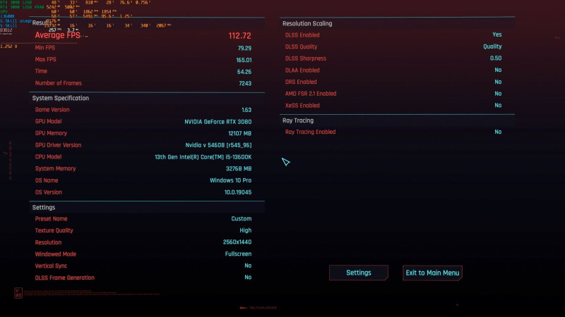

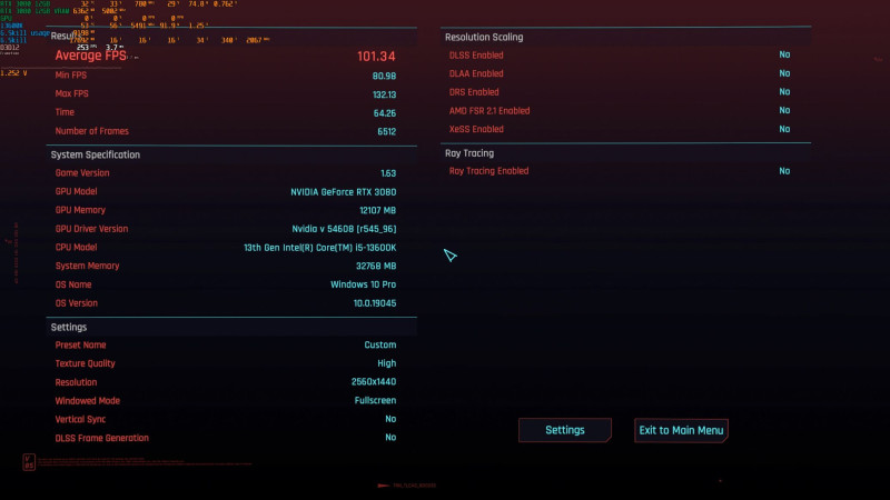

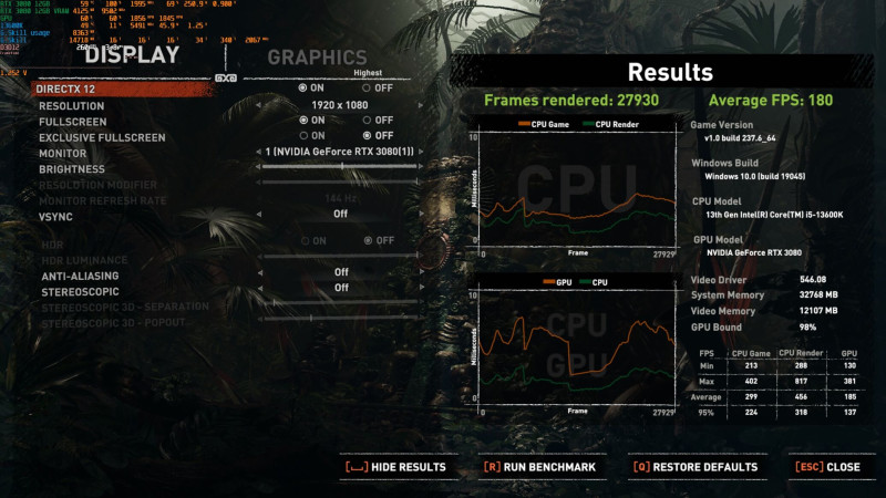

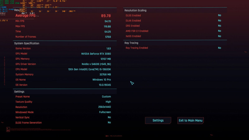

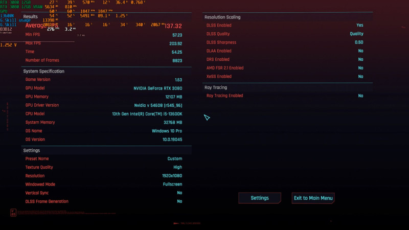

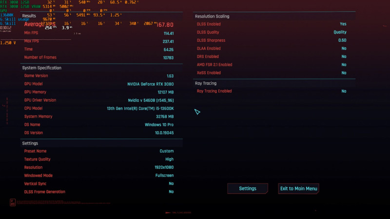

laychi
A beígért CP2077 tesztek:
1440P:
CP77 RT ULTRA DLSS QUALITY 1440p
PCIe 4.0 x16
PCIe 4.0 x4
PCIe 3.0 x4
CP77 ULTRA DLSS QUALITY 1440p
PCIe 4.0 x16
PCIe 4.0 x4
PCIe 3.0 x4
CP77 ULTRA FSR OFF 1440p
PCIe 4.0 x16
PCIe 4.0 x4
PCIe 3.0 x4
1080P:
CP77 ULTRA DLSS QUALITY 1080p
PCIe 4.0 x16
PCIe 4.0 x4
PCIe 3.0 x4
CP77 ULTRA FSR OFF 1080p
PCIe 4.0 x16
PCIe 4.0 x4
PCIe 3.0 x4
1080p-ben RT+DLSS tesztet nem futtattam PCIe 4.0 x16-ban(kimaradt), így mivel nem lenne mit mivel összehasonlítani, nem futtattam teszteket a K43SG-vel sem. -
