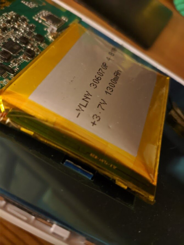

A régi eBook akksija alakult, mint púpos gyerek a prés alatt

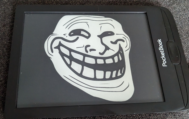

Viszont összeraktam a teljes kódot. Az eredményt pedig felraktam ide. A korábbiakhoz hasonlóan ezt is lefordítottam, feltöltöttem egy test.png-t szintén a /dev/shm alá, aztán lefuttattam és vártam a csodát.
Igen, tényleg ez volt az első fekete-fehér kép, ami eszembe jutott
De az eredmény legalább magért beszél. :) Szinte azonnal frissítette a képet és teljesen letörölte előtte a kijelzőt, tehát a full update is remekül működik. SIkerült tehát rajzolni a kijelzőre.
