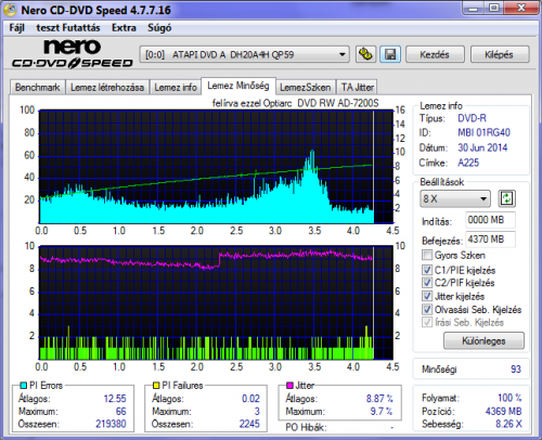

Sziasztok. A nemrég beszerzett Optiarc 7200s-hez rendeltem az itmedia-tól pár féle lemezt és leteszteltem. Sajnos siralmas eredmény jött ki. Szeretném megkérdezni a tapasztaltaktól, hogy ennek a lemez az oka, vagy az, hogy az író nem tudja a MID-nek megfelelő írást produkálni?
ImgBurn az író program.
Először egy Sony DVD-R (MBI 01RG40) 8x-an írva (ez még nem is lett olyan rossz)Aztán egy Sony DVD+R (MBIPG101 R05) 8x-an írva (ez nagyon nem ok-s, pedig egy 50-es gurigát vettem, gondolva, hogy a Sony íróba, Sony lemez csak jó lesz. Meg nem volt kisebb)

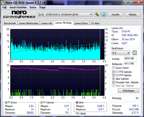

Aztán egy Philips DVD+R (CMC MAG M01) 8x-an írva. (ez egész szépen muzsikál)

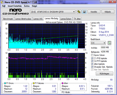

A Verbatim DVD+R MCC 004 8x-osan hozza a szokásos formát:
Egy több mint 8 éve 4x-esen megírt lemeznél még jobb az értéke:
