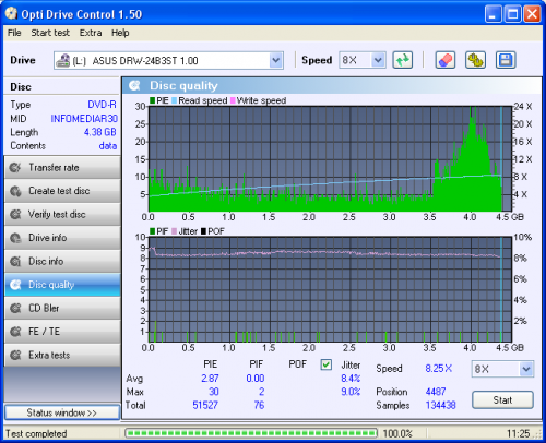

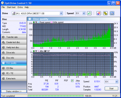

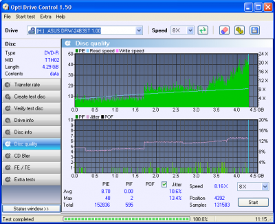

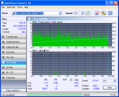

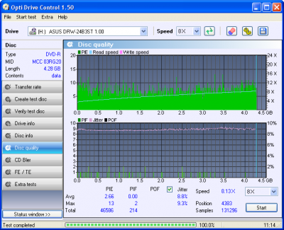

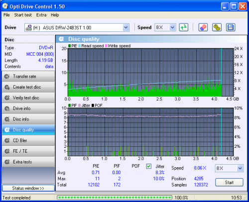

Pld. az MCC04 csaknem 1/2 év alatt átlagban a tesztek alapján kb. 5%-ot romlott (PIE; PIF; Jitter); az MCC03 7%-ot, az InfomediaR30 9%-ot, RitekF16 15%-ot, a TTH02 pedig csaknem 30%-ot (leginkább a PIE értékek változtak, a Pif kevésbé).Ugyanez novemberben tesztelve:
Ugyanez novemberben:

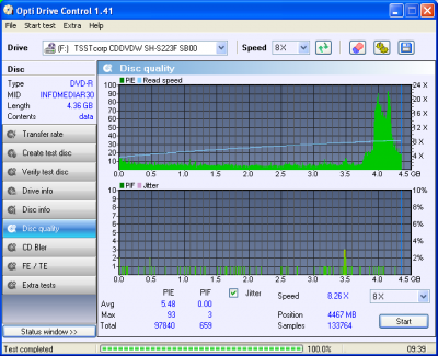

InfomediaR30 áprilisban:
Ugyanez októberben:
Aztán, hogy 1-2, vagy 5 év múlva ezek milyenek lesznek????????????

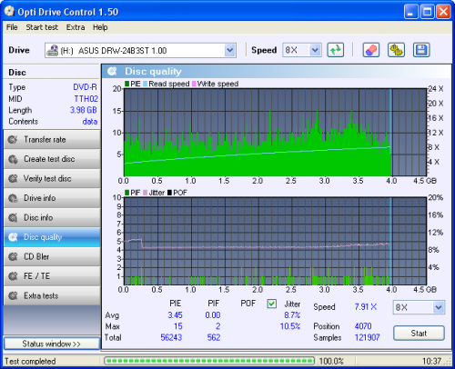

karmacsila

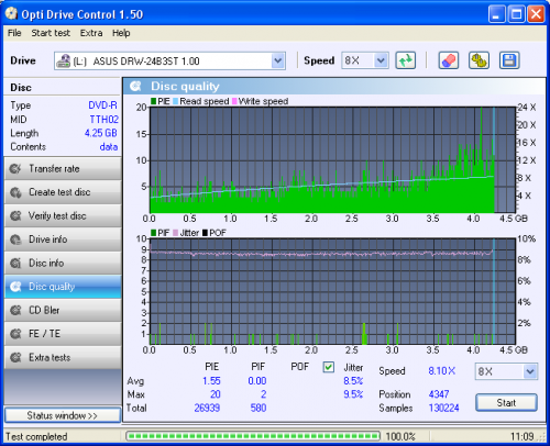

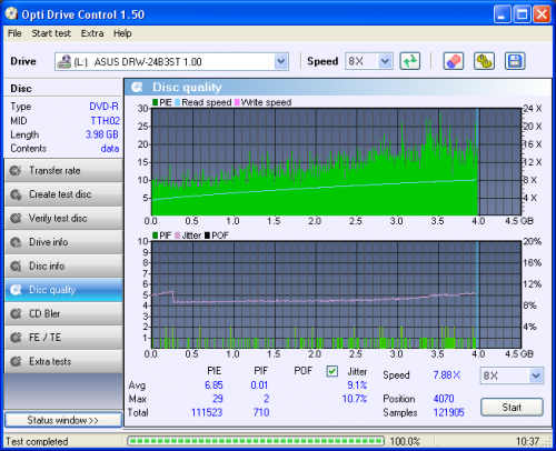

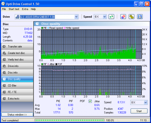

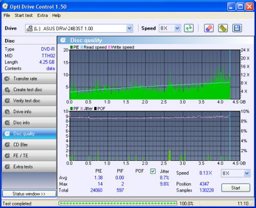

IT Media DUPLI *TTH02* DVD-R 16x Fullprint lemezt sokat emlegettétek.
Leírnám a tapasztalataimat, hátha segít valakinek.
Eddig 27 lemezt írtam meg belőle négy féle íróval.
Legjobban az LG-4167 és az Asus 24B3ST pörkölte (az előbbinek a PIF, az utóbbinak a Jitter értéke volt egy kicsit jobb a másiknál). Valamivel gyengébb eredményeket produkált az Optiarc-7260, legrosszabbul pedig a Samsung-223F írta meg. Ezeknél elég magasak lettek a PIE értékek.
A PIFmax. mindegyik írásnál 2.
A PIF össz 400-tól 800-ig változott (írótól függően), de leggyakrabban 500-600 körül volt.
A lemez 4x sebességnél az LG-vel írva nagyon magas Jittert (13-17) produkált, ez az érték az Asus-nál volt a legalacsonyabb 6x írásnál.
Összességében nekem az Asus írása vált be a legjobban 6x sebességgel. Az LG is jó, de a Jitter max. mindig 10 fölött volt.
Mindegyik lemez simán visszaolvasható volt, remélem ez a későbbiekben se fog változni! -
