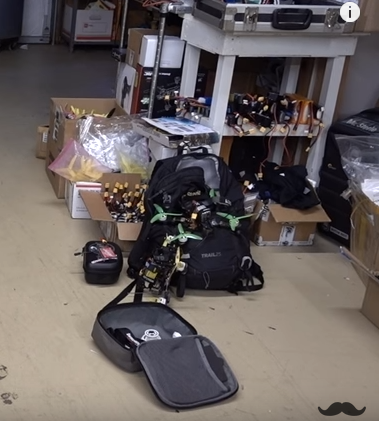

Peaceliker #57738 üzenetére
Lehet venni egy-két helyen szivacsot. Nekem mondjuk a 3D nyomtató dobozából is megmaradt.
Egyébként egy távirányító-hordtáska van benne, mellette pont elfér a szemüveg. Alul a nehéz dolgok. A nyitóoldalhoz közel maguk a gépek.
Beleférnék a közepesbe is, de a szemüveg túl magas ahhoz. Ez az egyik, amiért elkezdtem nézni a csík szemüvegeket és kérdeztem rá arra, hogy ki mivel repül.
Eléggé feltűnést lehet kelteni vele.Egy bajom van vele, hogy nem tudom a hátamra venni.
Esetleg még egy fotós hátizsák jó lenne.(#57740) SpydeR3412:

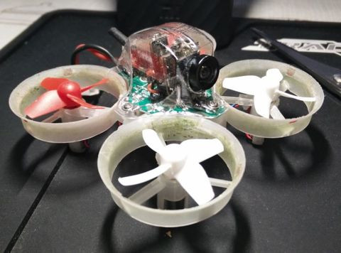

Nem kapott fordított polaritást?
Azon gondolkodok, hogy lehet pont a kristály halt meg a lapon. Az a henger bal oldalon kicsit lejjebb.
Ha a gyári távot nem használod, abban találsz cseredarabot.
szerk.: Ha nem láttál mágikus füstöt. Megnéztem egy lapot, azon nem vettem észre így hirtelen chipmelegedést.(#57568) Gh0sT:
Nincs értelme cserélgetned a lapokat. Az E011/H67/B03 és a Beta light is képes ugyanazt a szoftvert futtatni, nevesítve a silverware-t. Én a silverware NotFastEnuf verzióját ajánlom (NFE fork).Nagyon könnyen lehet definiálni, hogy milyen lapra szeretnéd feltenni. A beállítások többi része azonos a lapok között.

Nem lepne meg, ha rokona lenne az Alienwhoop Zero-nak.
Tudtam!!!444négy. BetaFPV gyártja az Alienwhoop Zer0-t.
NFE:
"I’m testing side by side every day and 6mm golds on a zer0 are destroying my e011 on the fastest boldclash 7mm motors (same 250 packs). But don’t take my word for it, I’ll eat my hat if you don’t think this board out flies the toy boards in both power and smoothness!!! Hehe."Böszme gép építésére is jó lesz, mivel 2S képes.
Saccco

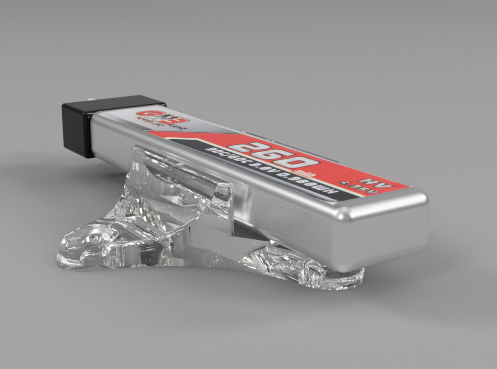

Igen vákuumos, mint a másikak, csak ezt most én rajzoltam.
Nekem bírják. Az egyik gépen hosszabb a csatlakozó, koppanáskor előfordul, hogy elnyomja az akku csatlakozóját. Ez is inkább csak 1 akkunál gond, annak lazább a csatlakozója. -
Saccco
