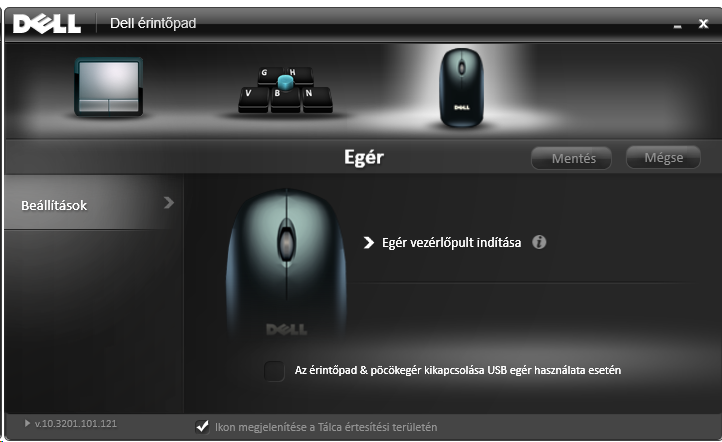

timirosicka #63941 üzenetére
nemnem, semmi inspiron vagy vostro, ha belefér(t) egy latitude. amit írtam, az egy darab beállítás, olyan nagyon nem kell nekiállni azért...
