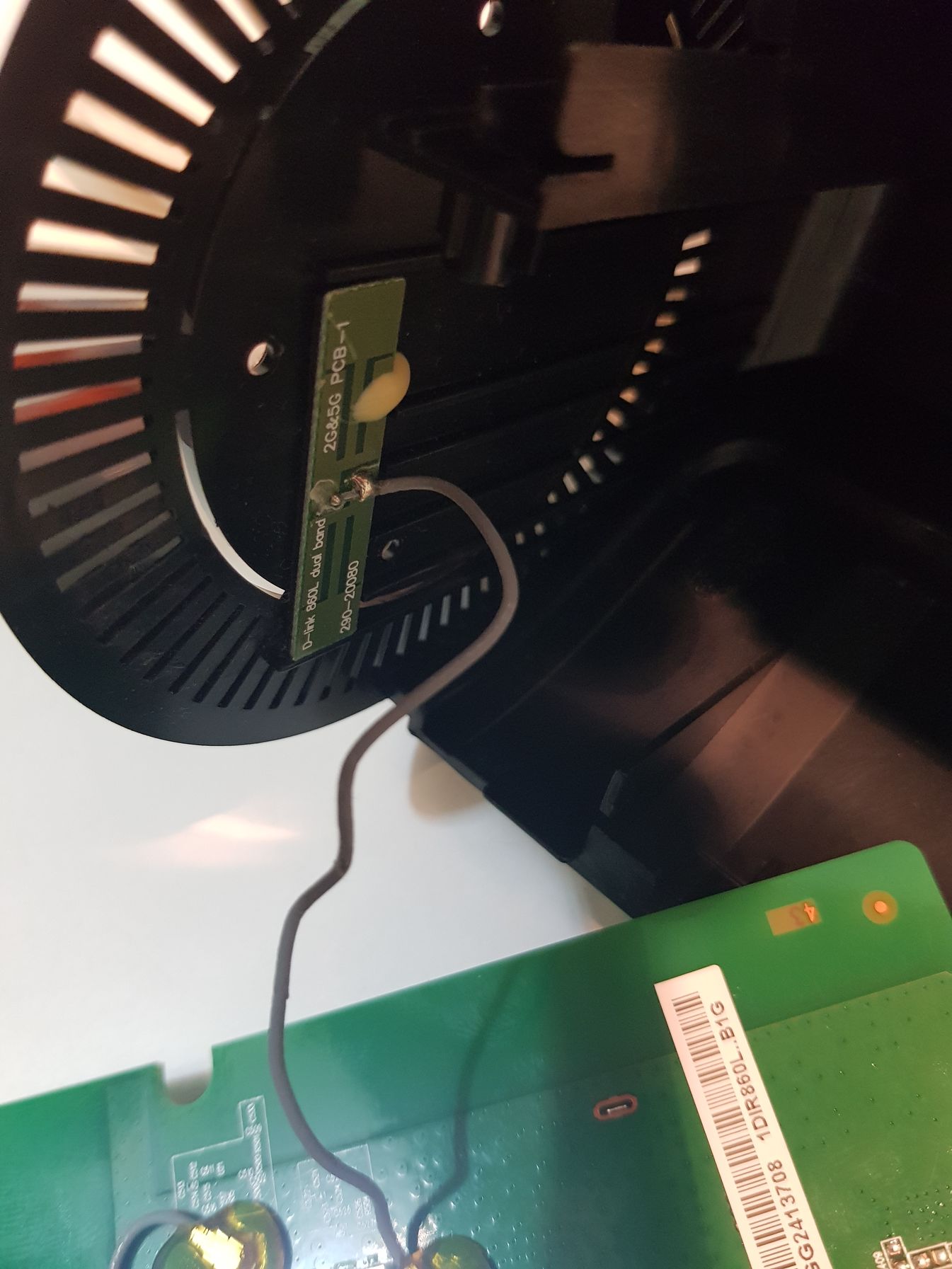

Én úgy gondolom, hogy nem az antenna minőségének köszönhető ez a hatótáv. (Még most is úgy gondolom, hogy ez egy olcsó gagyi kivitel!) De ezt inkább hagyjuk, mert ez a számomra a legkissebb gond.

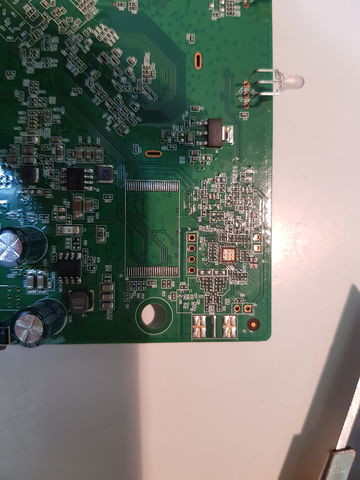

Jó lenne a ramot, ezekszerint kicserélve bővíteni! Hiába keresek sajna nem találok opciót. De hátha.....valaki már meglépte.

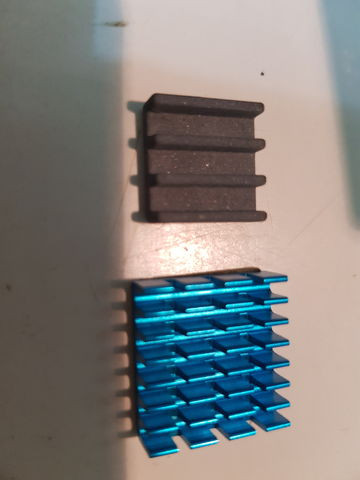

Ebben az eszközben nem igazán melegszik a SoC, így szerintem teljesen felesleges a borda csere.
Az antennával kapcsolatban többen reagáltak már. Én csak annyit erősítenék meg, hogy a belső antennák ellenére valóban nagyon jó a hatótáv (veri a Linksys WRT3200ACM-et is). -
Gyurka6
#1835
Mély egyetértésem mellett kiegészíteném a következő dolgokkal:
1. Mindenfelé sugárzó antenna csak elméletben létezik. Még egy rendes omni-nak is van karakterisztikája: pédlául felfelé/lefelé alig vagy egyáltalán nem sugároz.
2. A router antennájának a csereberélésével én vigyáznék, ugyanis ezekenél a beépített panel antennák távolról sem biztos, hogy 50Ohm-ra illesztettek. Ha pedig nem, és valaki ráhekkel egy külső antenna csatlakozót, amire nyilván 50Ohm-os antenna kerül, kész is a baj (nem hogy nem nyert, de még rontott is az illető a helyzeten).
3. A memória bővítés engem is érdekelne, de a képen látható szabad hely a NYÁK-on biztosan nem RAM-nak van kiképezve. Sokkal inkább 48TSOP nand az amit oda be lehetne passzentolni. A RAM bővítés valószínűleg csak a mostani module leforrasztásával lehetséges. Tud valaki kompatibilis modult egyébként?

A 860l kapcsán nincs információm hardvermodról. Csak a soc ram támogatása miatt jegyeztem meg, hogy azért nem annyira korlátozott. Korábban linkeltem egy moduláris routert, amit lehet rendelni 512MB rammal is, de az már olyan árban van, hogy szinte jobban megérné akár pc-re építeni.

16-bit DDR2/3 up to 256/512 Mbytes

Az antenna(nák) passzív eszközök, csak a beléjük vezetett energiát tudják kisugározni. Egy "jó" (nagyobb nyereségű) antenna (is) csak átrendezi a sugárzási irány(oka)t. Egy központi elhelyezésű eszköz esetén a legjobb (lehet) egy mindenfelé sugárzó antenna... (bármelyik nyereséges antenna valamelyik irányba kevésbé jól fog sugározni, nyilván ezt az adottságoknak megfelelően ki lehet használni).

Úgy emlékszem, hogy ebben a soc maximum 128MB RAM-ot támogat, ill. kezel... -

Szórásban üti az összes eddigi tp-link routeremet, miért kellene cserélni az antennát? A külsők műanyag burkolata csak placebo.
