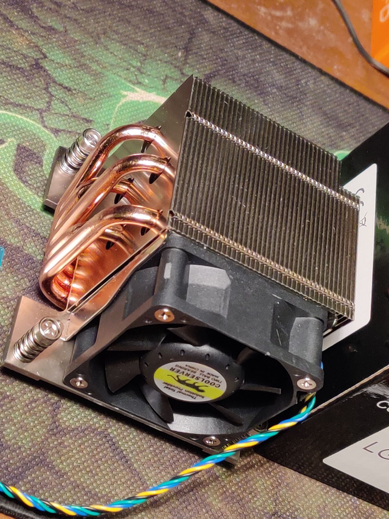

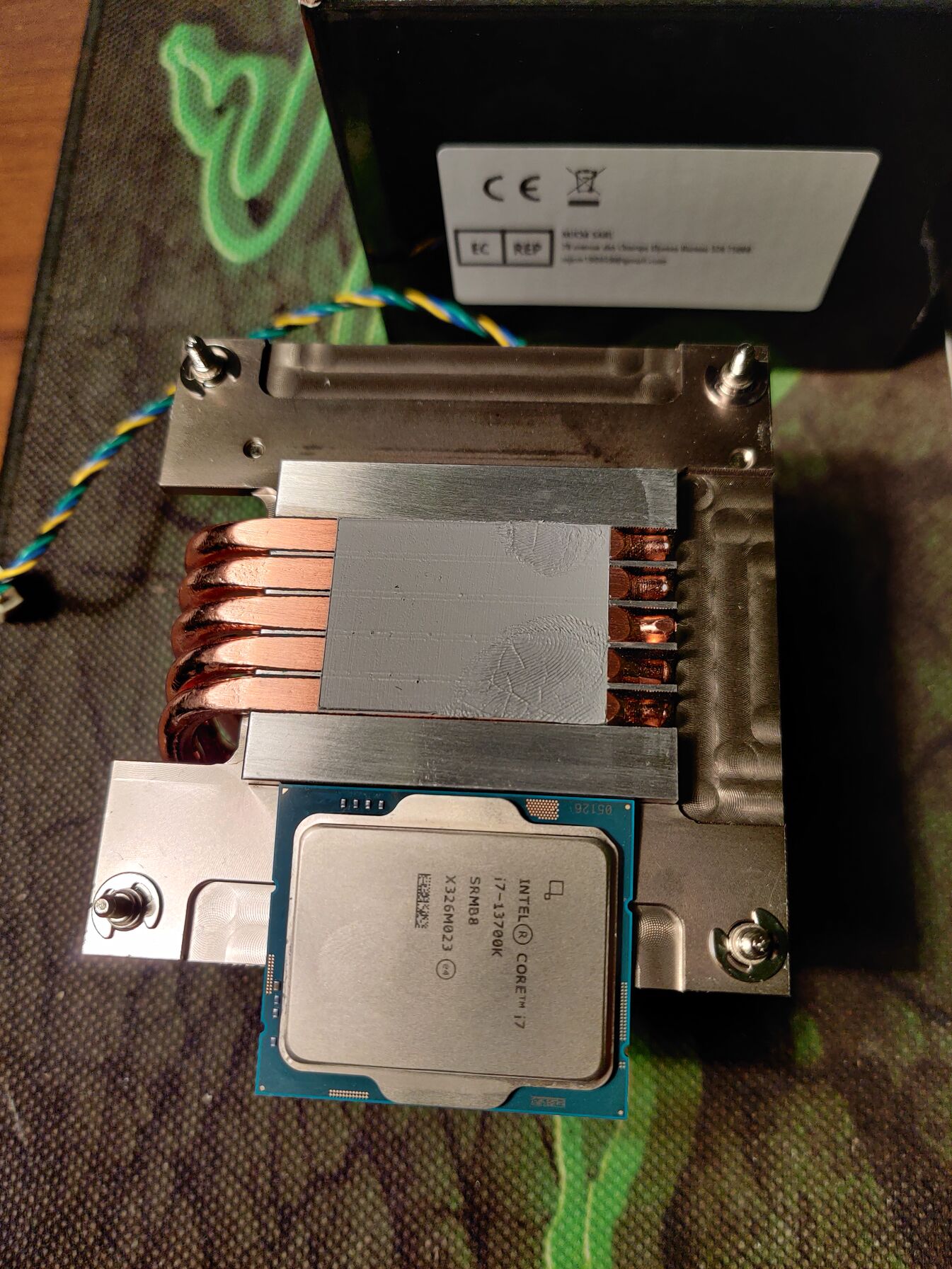

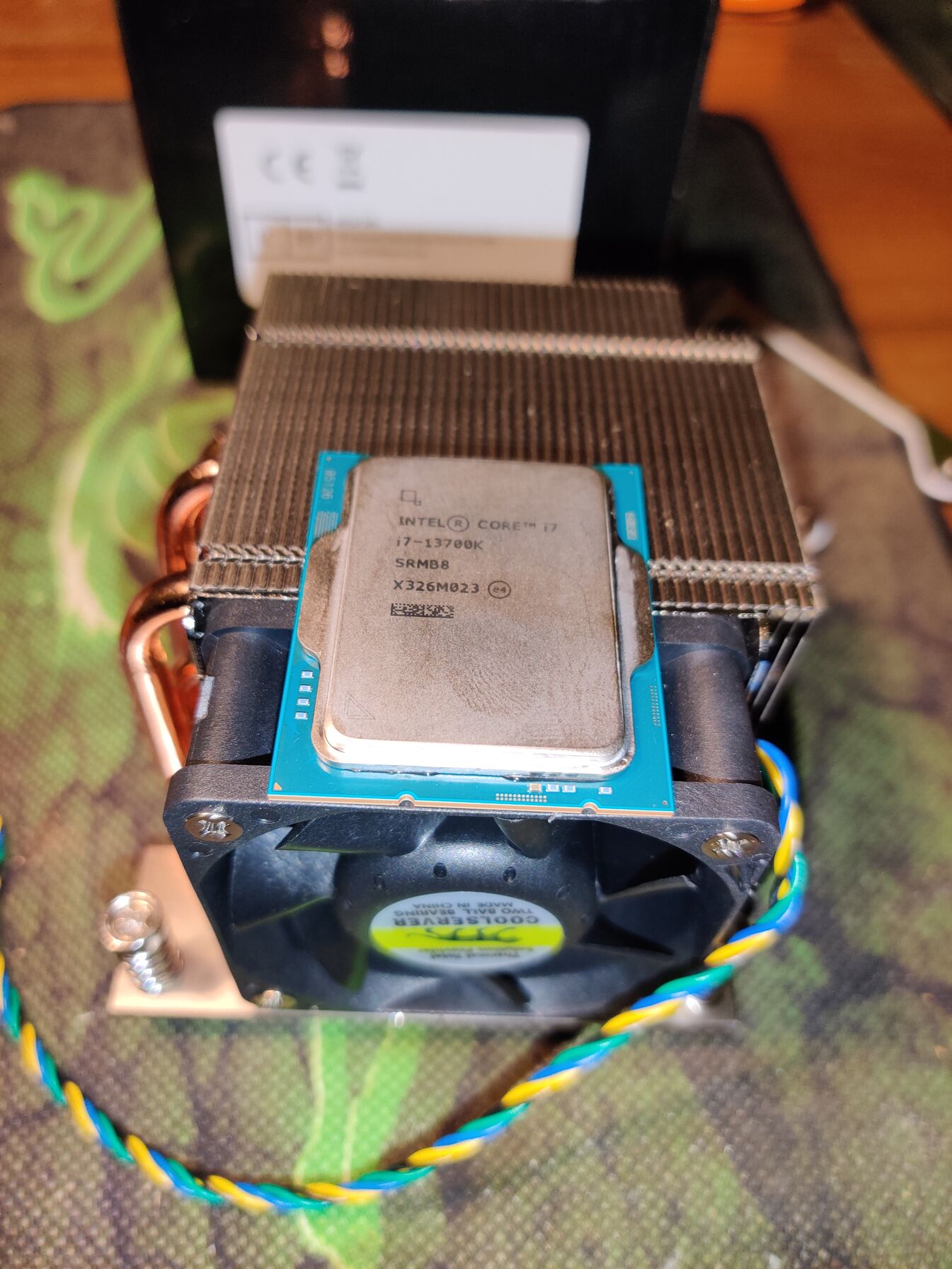

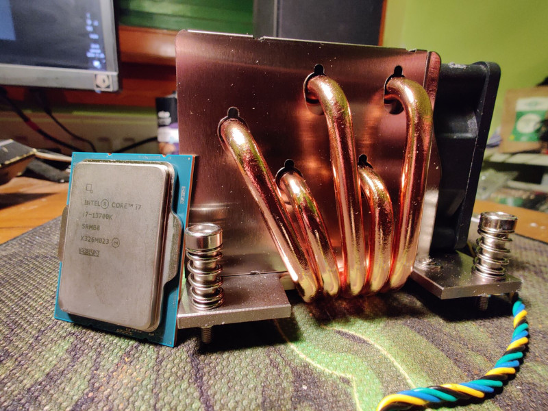

Kipróbáltam az Alis hűtőt az i7 13700k-val.
Egy kis komplikáció lépett fel: a hűtő annyira alacsony, hogy az alaplap letakarja szinte a felét. Így a ventilátor sajnos nem tudja az egész bordán átnyomni a levegőt, de így is meglepődtem a teljesítményén.
Cserébe olyan hangos mint egy morzsaporszívó.
240 watton már 100 fokos lett, úgyhogy -0.1 voltos offsettel futott le a teszt, 218 watton.
A weboldalon 240 watt TDP-t ígértek rá, ha nem lenne letakarva a fele borda, még lehet tudná is.Egy 10 perces Cinebench tesztet nyomtam, 21 fokos szobával.

vezeralmos2
#756
Borda jó lehet. Ventit meg kell hekkelni valami szélcsatornával, hogy nagyobbat is fel tudj tenni aztán nem fog visítani.
Lap meg tudja hajtani? -

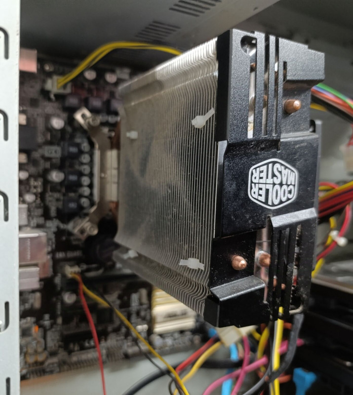

Mára beérett a Cooler Master Elite 110 projektem.
Viszont érdekes, hogy közel fél év eltéréssel vettem a két Thermalright SI-100 hűtőt és érződik némi hanyatlás/spórolás.
1) A két fő rögzítő csavar anyagában szvsz lágyabb lett, könnyebben elnyírható a feje csillag csavarhúzóval. Szerencsére 6mm-es fejű lapos csavarhúzó tökéletes a rögzítésre.
2) A tarozékok tárolódobozkája immáron nem fekete, fényképes kartonpapírú, hanem a hagyományos, vékonyabb fehér papírból van. De ez utóbbi már csak szőrszálhasogatás.

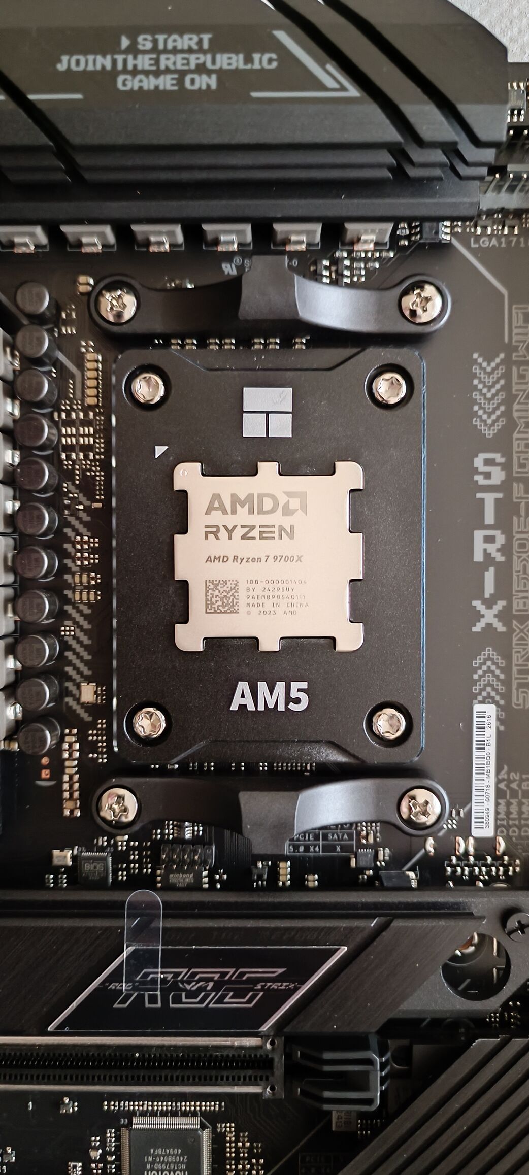

Ahogy már írták: AM5 Contact Frame Igazán nincs rá szükség AM5 prociknál, mert ezek nem hajlanak meg mint az LGA1700 CPU-k. De ezzel stabilabb és sérülésmentes a CPU efogatása, valamint a paszta nem kenődik körül a CPU-n amit nehéz letisztítani. 4k volt, szóval nem egy ökör ára (nekem legalábbis megért annyit).
vezeralmos2
Igen, érdemes. i5 és felette pedig kötelező. A gyári keret túl erős, és akkora nyomást fejt ki, hogy az egész processzor elgörbül. Ez szerintem károsítja a puha forrasztást is, illetve a hűtővel sem fog rendesen érintkezni a kupak.
Tehát a gyári leszorítókeret duplán garantálja hogy hűthetetlen lesz a CPU. -

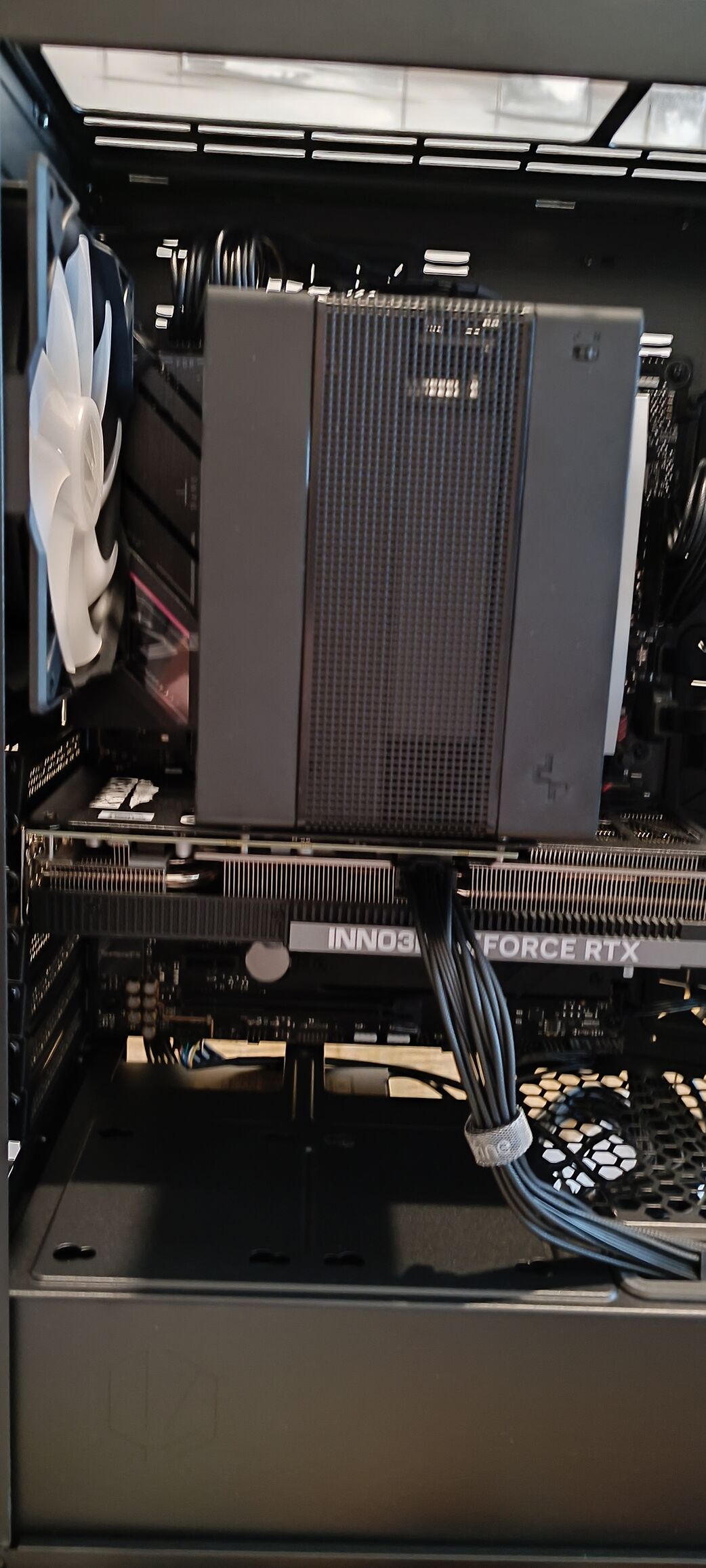

Proci az egy 9700x, és a hűtő egy Deepcool AK500. Azért vettem ezt, mert jól néz ki és volt belőle fehér színű
. Amúgy jól hűt, de kell állítani a görbéken, nagy fordulaton elég hangos.A ház egy Lian Li mini air. Ház topikban nagyon ajánlgatták, eddig nagyon tetszik, igényes cucc jó szellőzéssel, és befér minden, mégsem olyan böszme nagy, mint amik most divatosak.
