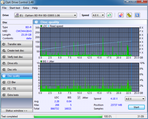

Nekem is ugyan ilyen lemezeim van. Tegnap megírtam egyet, az írás ellenőrzésénél hibát adott, és sajnos rossz az írás mert a rétegváltásnál megáll a lejátszás, illetve nagyon lassan indítja el a lemezt a Samsung BD-6900C lejátszóm.
3D iso-t írtam LG BH10LS38-as íróval firmware 1.00, ImgBurn 2.5.7.0 szoftverrel.
Mit javasoltok, mivel tudnám az írási hibát megszüntetni?
BD25-ös lemezek írásával sosem volt problémám.

Én ugyanerre a CMC-s TDK-ra Pio BDP-207-essel (pormentes) gyönyörűen írok, az asztali BDP-160 pedig röcögésmentesen le is tolja.
Én azt javasolnám, inkább írót cserélj, de ne hallgass rám, nem biztos, hogy igazam van.

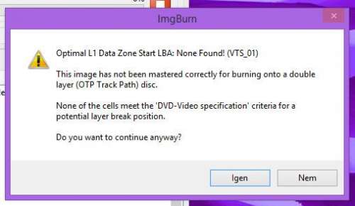

Neked ad hibaüzeneted az ImgBurn a BD50 média esetén, ha úgy indítod el az írást, hogy az ellenőrzés az írás előtt gombot nyomod? Nemek azt írja, hogy a média nem támogatja ezt a funkciót, úgyhogy, ha ezután leokézom elkezdi írni a lemezt.
LG OLED65G6 + 55LM660S + Alien2 + X96Max+, Tata
#48613632
Sosem próbáltam ki ezt a funkciót, azt sem tudtam, hogy van. Őszintén szólva most sem találom

Ez itt OFF, mert DVD-ről van szó, inkább ide tartozna: [link]
Amúgy te Angliában élsz, nem? Az angol hibaüzenetből egyértelmű, hogy rossz a DVD rétegváltásának beállítása, így én az iso-t kicsomagolnám és az úgy kapott mappákat írmám ki ImgBurn-nel, elvileg akkor jó lesz beállítva a rétegváltás.
#48613632
Értem, köszönöm
A szó szerinti fordítást megértettem, csak nem tudtam, hogy miről beszél, mit kezdjek vele? De így már világos. Őszintén szólva azt sem tudtam, hogy ISO file esetén tartalmaznia kell a rétegváltás pozícióját, én azt gondoltam, egyszer csak elfogy a layer0 és kezdődik layer1

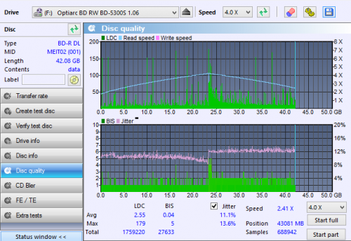

Lemez: Verbatim Blu-ray Disc 50 Spindle - 50GB 4X BD-R DL
MID: MEI-T02-001
Író: Pioneer BDR-S08XLT (FW: 1.40)
Program: IMGBURN 2.5.8.0
Írási sebesség: 4X
Összehasonlításképpen ugyanilyen lemez 1.30-as FW-vel:
thomas77
Van 1.40-es FW?
Hol?
Hivatalos?
Ha jól látom, a teszt szerint javult a minőség?

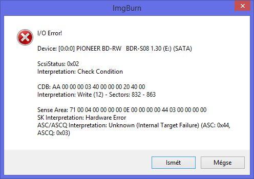

Lenne egy kérdésem, hátha tudja valaki a megoldást. Most vettem egy Pioneer BDR 209 írót és a hozzá ajánlott Panasonic lemezeket az itmediatól. Az a problémám, hogy PS3-on szeretném lejátszani a megírt lemezeket, de csak hangot ad ki a gép, képet nem. Már több filmmel próbáltam és írtam már 3x az IMGburn-el, illetve a Nero-val is, de mindíg ugyan az az eredmény. Nincs kép. Gyári BD korongot hibátlanul lejátszik a PS3, illetve eddig az összes irott dvd-t is. Mi lehet szerintetek a megoldás? Hol hibázok. Irtam már ISO formátumból is, illetve BDMV mappabehúzásos módszerrel is.
A válaszokat előre is köszönöm!

Sikerült ImgBurn hibaüzenetet is produkálnom:
Lehet, hogy megkotlott az íróm?
De ezzel az a baj, hogy bármilyen más lemezre akarok írni, az megy. Akár Nero-val, akár ImgBurn-el...
Ráadásul a LiteON-om is csak gyök kettővel írta ezt a lemezt...
Rettentő csalódott vagyok.
Pioneer író + Panasonic lemez... Ennek működnie kellene...
És idáig működött is.

Most megpróbáltam még egy lemezt megírni.
LiteOn író + ImgBurn. Mivel 4x-es a lemez, így 4x-es sebességgel próbálkozva. Mindenféle hiba nélkül elkészült. Vissza is olvastattam és néhány szakaszba bele is teszteltem.
Az egyenlegem: 3 jó írás, 3 kuka.
Korábban a 25 GB-os pana lemezekkel nem volt gondom. Vettem 50 GB-os RW-t is, szintén panát, azzal sem volt gond. De van TDK 25GB-os RW lemezem is. Az is hibátlan.
Csak arra tudok tippelni, hogy ezt a lemezt nem szereti az íróm, vagy tényleg selejtes szériát fogtam ki.
