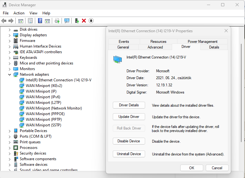

venom8888
SunMount3r #50804 üzenetére
itt mit csinaljak? Azt irja a legjobb van fent -
SunMount3r
venom8888 #50803 üzenetére
Mit? Ez egy Router, ehhez nem kell telepítened semmit (legföljebb nézz szét az Admin menüjében (már, ha tudsz), hogy van e rá Firmware frissítés).
Az Ethernet vezérlő az a chip, ami az alaplapodon van és a vezetékes Net-ért felelős.
Pl.:Magyarul az "Eszköz kezelőben" találod, a "Hálózati" rész alatt.
