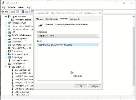

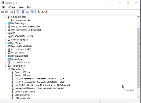

Fiam gépén történt valami, mivel a wi10 nem fogadja el a Varuna k559 rgb mechanikus billentyűzetét.
Elmondása szerint amikor megvette, csak rá kellett dugnia a gépre, rábökni az eszközkezelőben a frissítésre, és utána működött.
Most anydesken keresztül megnéztem neki, ismeretlen eszköz szerepel az eszközkezelőben, és az usb vezérlők között is.
Az előbb átjött hozzám és kettő pc-n is próbálgattuk, de a legrosszabb, hogy még csak nem is világít.
Gyanakodjak arra, hogy elszállhatott benne valami a panelon?
Viszont gyanús, amikor ismeretlen eszköznek ismeri fel mindegyik pc.
A hiba egyik napról a másikra történt.
Kikapcsolta egy este a gépet, majd mikor hazajött a kóterból, már nem volt billentyűzet működés.
Inf fájl nincs a telepített mappájában, így nem tudom eszközként sem beállítani.
Ha indítjuk az exe-t, akkor nincs eszköz hibaüzenet fogad.

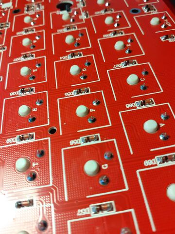

Elromlott vagy kontakthibás a kék színcsatorna.
fehér - kék = sárga
lila - kék = pirosIraklísz: ha nagyon megkínzod hővel, akkor néha el tud romlani egy kapcsoló. Ahogyan írtam korábban, cseréld meg egy másikkal, hogy az produkálja-em de előtte még keríts egy multimétert, kösd rá a beforrasztott kapcsoló két lábára, aztán folytonosságvizsgáló módban nézd meg, mennyire stabilan működik a kapcsoló.

dqdb
csattila01 #722 üzenetére
a bill. kihagyás esetén nem érintkezik rendesen a switch beljese, erre külföldi fórumokon egyesek kontakt sprayt ajánlottak
Nem és ne. Az esetek 99%-ában a kapcsolónak semmi baja, ellenben a kapcsoló nyákba forrasztásának már lehet. A ki-kihagyó és/vagy duplázó billentyű jellemzően amiatt van, hogy az egyik lábának forrasztásában mikrorepedések keletkeztek, amelyek néha nem érintkeznek jól, és ez idővel általában romlani szokott. Sokszor elegendő pákával újrafolyatni csak a forraszanyagot, teljes újraforrasztásra sincsen szükség.A legtöbb billentyűzetben a kapcsolót ki sem tudod nyitni a kiforrasztása nélkül, az pedig nagyon nem mindegy, hogy milyen anyag kerül bele, mert ha nem találod el viszkozitást, akkor simán lehet, hogy a spray által odafújt vezető anyag fogja állandóan rövidre zárni a kapcsolót.
Sok-sok éve kötelező az ólommentes forrasztás, ami merevebb, az erőhatásokat rosszabbul viselő forraszanyagot jelent, a billentyűzeten gépelés pedig eléggé komoly erőhatásokat jelent.
