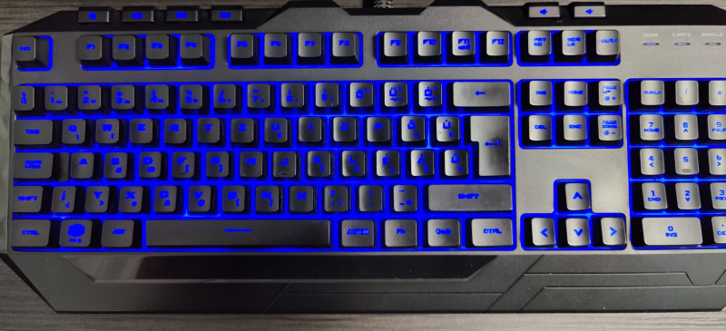

Van egy Coolermaster Devastator 3-s billentyűzetem, ami 6 különböző színű tud lenni
A problémám az, hogy magától a billentyűzet "újraindul", és ekkor piros színre vált, mert az az alap szín (ha bekapcsolom a gépet akkor piros alapból). A kábele nem hibás többször is mozgattam, nem váltott színt.
Egyszer egy ilyen váltás után feltörték az e-mail fiókomat, (bár lehet csak véletlen egybeesés), de helyreállítottam. Után még párszor ismét feltörték pedig elég erős jelszavakat adtam (nagybetű, kisbetű, szám, különleges karakter). Majd miután a színváltásnál újraindítom a gépemet, és most is ezt csinálom amikor előjön, már nem történt jelszólopás (bár csak az egyik fióknál volt ez).
Azt is észrevettem, hogy bizonyos weboldalak megnyitása után (nem mindegyik pornó
) , ha nem használom kb. 10-30 percig a gépet gyakran színváltás lesz, de nem mindig. Ha nem megyek azokra az oldalakra, akkor csak nagyon ritkán jön elő a színváltás (de ez is csak lehet, hogy véletlen egybeesés)A gépen Eset Internet Security van (eredeti), ami most már az Eset HOME Security Essential-nak felel meg. Nem talál semmit sem a gépen.
A böngésző Opera a legfrissebb reklám -és követésblokkolóval + uBlock-kal. Próbáltam a böngészési adatok törlését is, de azzal sem változott semmi sem. A windows 10-s volt, de az új gépen már 11-s (eredeti), de ott is csinálja (nem a fentiek miatt vettem újat
)A kérdésem valamiféle vírus, kémprogram van a gépen, ami figyeli a billentyűzetet, hogy mit ütök le, csak amikor bekapcsol akkor újraindítja a billentyűt és ezért vált pirosra, vagy csak szimplán valamiféle billentyűzet hiba lehet?

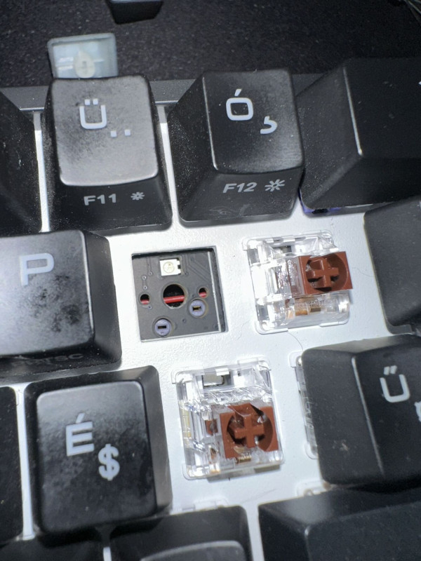

Van egy Cooler Master CK550 mechanikus billentyűzetem barna kapcsolókkal, négy éves elmúlt, és az utóbbi hónapokban néhány gomb lenyomáskor változó arányban jól érzékel, egyáltalán nem érzékel vagy duplán érzékel. Eddig a C, B, M és Ó betűknél tapasztaltam, azonban ma a jobb Shiftnél is ugyan ezt vettem észre.
Szemmel látható szennyeződés nincs, próbáltam 100%-os alkoholt fújni a kapcsolókba, sűrített levegővel kifújni őket, billentyűzetet alaphelyzetbe állítottam, több USB csatlakozóval próbáltam. Nem segített egyik sem.
Milyen lehetőségeim vannak még, mit ajánlanátok?

Valakinek valami hasznos infó arról, hogy hogyan lehet egy barna switch-es mechanikus billentyűzetet halkítani olcsón? (5.000ft körül)
Rendeltem aliexpressről már gumi ógyűrűket a teljes lenyomás elleni kattanás hang miatt, de magára a switch hangjára tudtok valami csillapító zselét ajánlani? Illerve bármi más, ami olcsó, és kiszűri a fémes hangot? -
