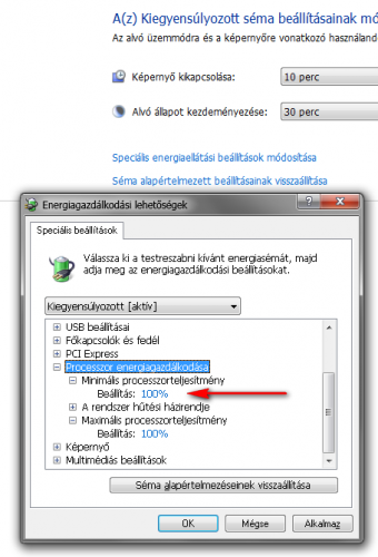

az én gondom megoldódott.
Köszönöm a sok segítséget!
A gond az alábbi volt a lagolás végett:
bevolt kapcsolva a biosba a CPU-nál a microcod updater..az eredményezett pokoli lagolást.nem értem hogy miért,de kiapcsoltam és úgy néz ki rendeződött ez a gond is -

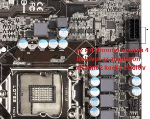

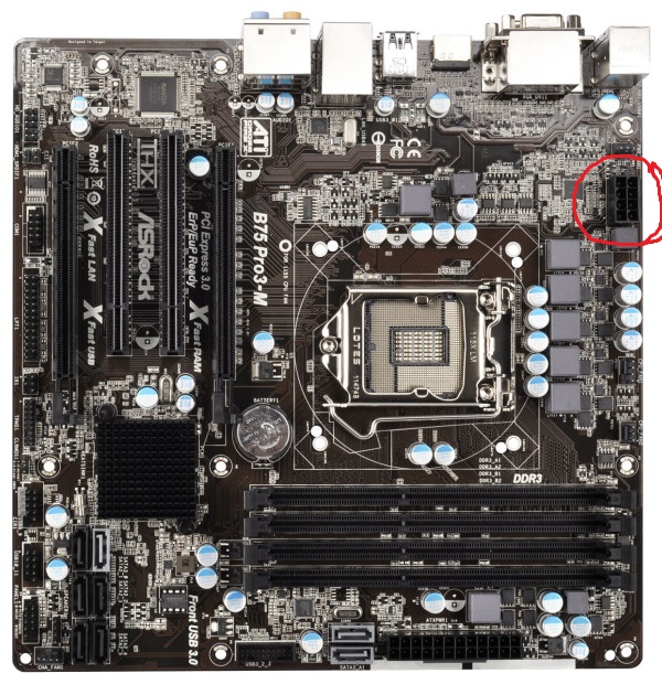

Ha az alaplapon 8 tűs tápfoglalat van(ASUS P8H77-V alaplap), de a tápon csak 4-es (P4 tápcsati), akkor azt csak simán rádugom és megy minden, vagy kell átalakító, vagy másik táp?
Köszönöm a gyors válaszokat! -

Az lenne a kérdésem,hogy az alaplapon 24tűs csati van de a tápon meg 20 tűs üzemelni fog? -
spista222
De jó de ha már a tápod is tudja a 8-at és alaplapodon is van lehetőség rá és még bele is megy csak az alaplapon spóroltak a műanyaggal akkor nem lehet gond ha bekötöd.
Szerk: Na végeztem egy kis közvélemény-kutatást.
Amin egybe volt a 8 pin (ARLT 500W, Tagan BZ 500) ott 2-2 volt a felosztás.
Amin 4+4 pin volt ott az alap csatlakozó az 2+2 a plusz csatlakozó viszont 4 boltíves volt(Enermax Liberty 500W modu, Chieftec 400W)Vagyis ha 4+4-es csatlakozód van akkor ott "mindegyik" 4 boltíves

Csatlakoztatod a 4 pin-est és szia. Vagy veszel egy 4pin -> 8pin átalakítót. Nagyobb fogyasztású CPU-k esetén hasznos tehermentesíti a csatlakozást.

ha egy alaplap tápcsati csatlakozója 8 pin es de a tápegységen csak 4 pin es a tápcsati mit lehet vele kezdeni?
Lehet elég neki a 4 pin es csatlakozó is?
baboss

Kernel
Attila8006 #13610 üzenetére
olyan mintha vissza venné a cpu teljesítményét, és csak néha kapcsolná teljesítményre
hogy lehetne ezt kiiktatni?
Ki lehet iktatni éppen, bár a processzor energiatakarékos működése inkább hasznos és elvileg nem okozhat ilyen gondot, mert azonnal reagál a terhelésre. Továbbá a pillanatnyi frekvenciát ellenőrizheted is: CPU-Z stb.

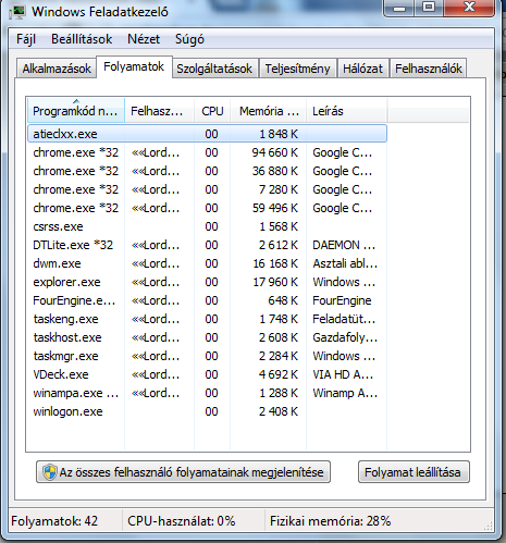

Attila8006
Geresics
Attila8006 #13607 üzenetére
Szép kép, csak éppen akkor kellene ránézned, amikor épp szaggat.
Attila8006
természetesen a gép AHCI-ra átállítva és úgy újra telepítve.mivel új belsőt kapott
és már nem 1x cserélgettem a hardvereket,de ilyet még nem láttam
Geresics
Attila8006 #13595 üzenetére
Ctrl+Alt+Del -> feladatkezelő, és nézd meg, hogy mi terheli ilyenkor a rendszered.
