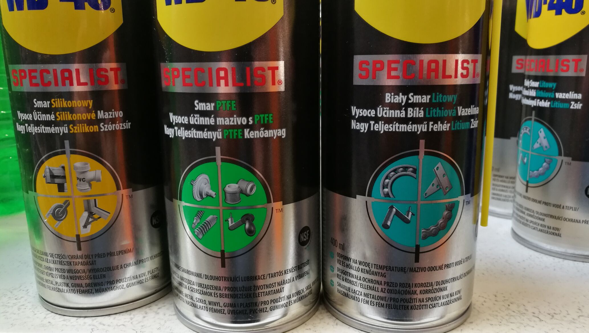

FeRRaR1
1stVikman #41372 üzenetére
Középsőt venném, a lítium zsír általában fehér így erősen látszik, illetve a kosz is bele ragad valamennyire. A szilikon zsír meg ha jól tudom nem teljesen vízálló. Illetve az is zsír. Lehet hogy nem teljesen ugyan az amit vettem, mégis a középső tűnik a legjobbnak.

1stVikman
FeRRaR1 #34326 üzenetére
Spéci Wd40-et akartam venni, de sehol nem találtam (Tesco, Auchan, Metro, Spar . Aztán az obi-ban meg 3 fajta is volt, de egyik sem olyan, mint FeRRaR1 képén. (bár van pfte de a kis képek meg a lítiumosra hasonlítanak)
Leírás alapján mindegyik frankó, de így nem mertem venni. :
Mindegyik nagy teljesítményű, de van szilikonzsír, PTFE, meg lítiumos fehér zsír.
Mindenhová fújnám, ahova lehet.
Autóban ajtózsanér, zárak, háztartásban ablakok, pántok, zárak stb. meg ami nyikorog, nyöszörög azt megkínálnám vele.
Szóval melyik inkább? -

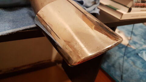

j.bravo
Nem autóápolás, de a konkrét probléma mégis rokon
Fürdőszobai csaptelepen az anya, ami rögzíti a csaptelepet a falban menő csőhöz (illetve az abba betekert excenter idomhoz), meg lett nyomorgatva a vízpumpafogóval.
(tudom, tudom, egy megfelelő méretű villáskulccsal kellett volna, ezt nem kell külön elmondaniA nikkel/króm réteg lejött, a sárgaréz látszik ki alatta. Hogyan javítanátok ezt (vagy autó krómozott elemét ha meghúzzák) ? Van ilyen felületre való javító stift, vagy más, jobb módszer?)
