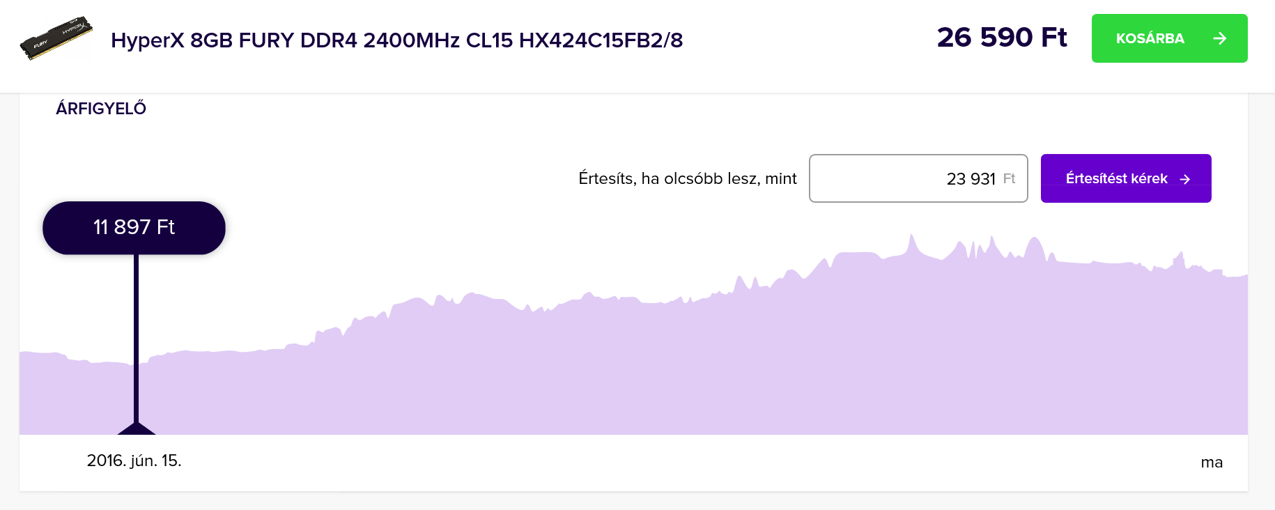

Akkor amikor a mobilok memória felhasználása az egekbe szökött és hiány lépett fel a piacon. A hiányt pedig a gyártók direkt nem szüntették meg, nem építettek újabb gyárakat, miért is tennék hiszen nekik a 2x ár nagyon jól jön.
De nem fog sokáig tartani mert kína építi a gyárait, és ontani fogják a memória chipeket az éhes piac számára. Ezt nyilván nem fogják hagyni a többiek és ők is felzárkóznak, ők is bővítik a gyáraikat. Addig viszont 1-2 évig dupla haszonnal adták el a termékeiket.
#21346560
maximilian4
#10881
Én is sokallom, már vettem volna, ha olcsóbb, de majd elmúlik az árvíz, földrengés, szárazság, globális felmelegedés, akkor megint normalizálódik a ram ár, és veszek!
SkyS1gn

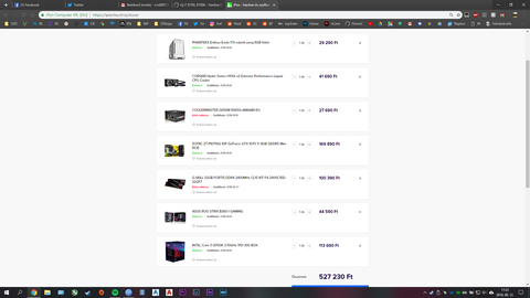

Csak viccből összeraktam nagyon gyorsan egy hasonlót, nyilván nem 1:1 a teljesítmény, de ez nem annyira hordozható
A memória árak mikor lettek ilyen szépek?
Aztán lehet ink lesz ujra asztalim meg egy kis noti, nemtudom
