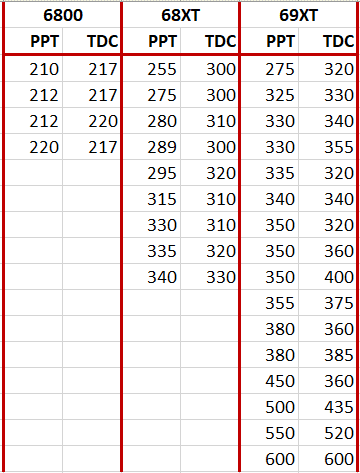

MPT-ben a keretet 350-re lőttem, a Wattmanban meg a feszt 1120-ra. Csak kísérlet volt, hogy így lehet-e, de működött. Ha meg kész a végleges, akkor belövöm MPT-ben az összes értéket.
Relatív gyári teljesítmények:
● RX 6400-hoz képest
● RX 6500 XT-hez képest
● RX 6650 XT-hez képest
● RX 6750 XT-hez képest
● RX 6950 XT-hez képest
Fogyasztási keret állításához:
● MorePowerTool
/link a weblap közepe fele/
● MorePowerTool leírás/guide, mit hogyan, miért !!!
Aktuális AMD driver:
● AMD.com
EXCEL-tábla topiklakók méréseivel:
● [LINK]
