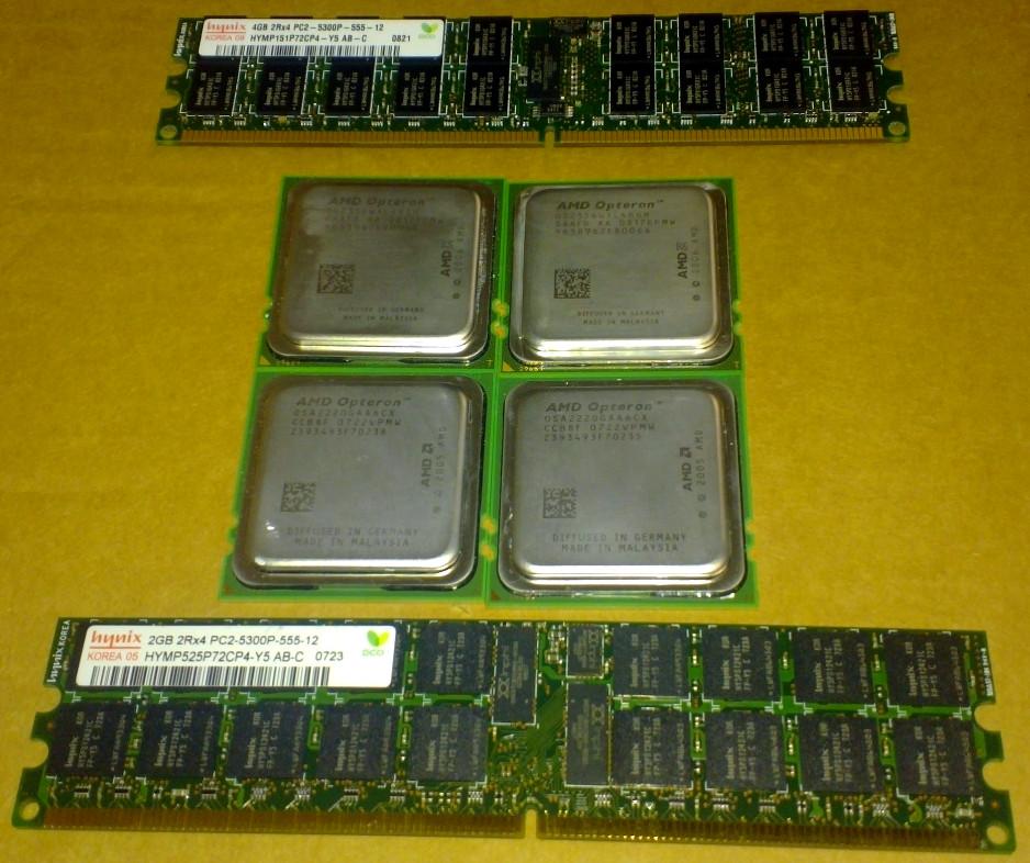

Szerver procikrol van szo. Magasabb orajel, tuning nem jatszik az esetukben. Lapot talalni nem egyszeru, ami bemegy egy normal hazba, olyat ami tuningolhato szinte lotto otossel er fel.
Szoval lehet epiteni, meg olcsobb is lehet, de valahogy nem lesz kerek. A raktarban van ket gep darabonkent 32G memoriaval es 2x4 maggal. Virtualizaciora akarom hasznalni, 400-as vinyokkal megtomve. Teszt celokra tokeletes es redundans.

Inkabb 4x, mert procinkent kell egy par. Ezek kb. elso generacios Phenomoknak felelnek meg.
MasterDeeJay #27259 üzenetére
Nem egyszeru, mert a memoria es a lap nem olcso. Epy 8350 szerintem siman elveri a ket processzoros gepet, raadasul meg kevesebbet is fogyasz. Szoval otthonra sok ertelme nincs, csak hobbi szinten. De ha azt nezem, hogy bele lehet tolni egy lerakatnyi 15k-s SAS vinyot, ugy mar igen.
MasterDeeJay #27257 üzenetére
Szerver proci. Nekem van hozza valo Dell 2970 a raktarban.
