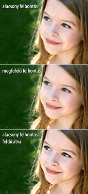

Demó a felbontás témához. Van képünk amelynek kevéske a pixelszáma, ezt fel lehet kicsit javítani(?), de messze nem éri el egy megfelelő pixelszámú kép minőségét, ellenben a mérete növekszik ugye.
A kockásság helyett életlen, elmosódott lesz. A beszúrt plusz adatok egy kis része nagyjából helyes, nagyrészt viszont nem. Ennyit lehet tenni.
