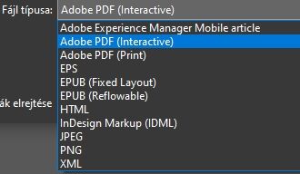

Ezalatt kétszer jött elő ez a panel: egyszer, mikor epub-ok szerkesztésében segítettem (nagyon pepecs, hogy egy e-könyv olvasón tényleg úgy nézzen ki minden, ahogy kell), egyszer pedig mikor olyan heti étlapot csináltam, amihez xml-ben kaptuk a tartalmat. Nem tartott sokáig, mert belátták, hogy nem lehet fix szerkezettel dolgozni, ha ők maguk változtatgatják hétről hétre. De kábé ezeknél is csak ellenőriztem vele, hogy minden jó helyen van-e (a fejezet tényleg fejezet-e a hierarchiában például). Szóval nem fejlesztettem mesteri szintre a használatát, és nem is tervezem. A mostani kérdés sem tőlem ered, csak segíteni próbáltam valakinek. -
