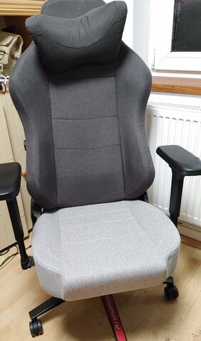

Meg is jött garban az Arena Racer "Supreme" ülőlap - hát érdekes színösszeállítás lett:

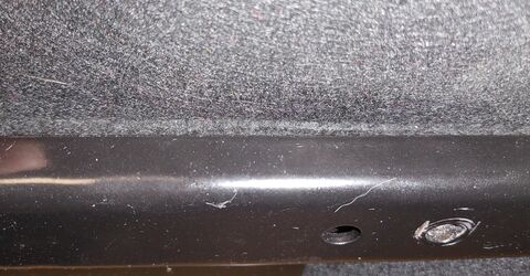

Pedig ugyanazt a képet küldtem el nekik is, mint itt a fórumban, sőt, a garoztatás miatt beküldött számlán is ott áll a "sötétszürke" a megnevezésben... talán most csak ilyen van raktáron, fene tudja. Végülis mindegy, legalább egyediAmúgy a régi alján jól látni, mennyire kiülődött a szivacspárna 2.5 év és 105 kg alatt, megnyúlt a szivacsvédő szövet is:

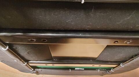

és amitől elcseszett konstrukció, hogy ezek a kereszttartók/merevítők valójában U profilok a szivacs felé néző szárakkal, amik így tompa késként mélyednek bele a szivacsba, sokkal nagyobb terhelést adva ott, mintha egy lapos fémre ülne föl a párna - és amikor már vesztett a rugalmasságából, ezért különösen kínzás ülni rajta, mert nagyon érezni fenékkel is ezeket a lemez-széleket:
Most persze még kényelmes, de pl. az Officeplaza termékoldalán látható 160 kg (!) terhelhetőség egy rossz vicc
A saját példa alapján mindenképpen 100 kg alatt kell lennie a felhasználónak, ha hosszú ideig szeretné probléma nélkül használni.
