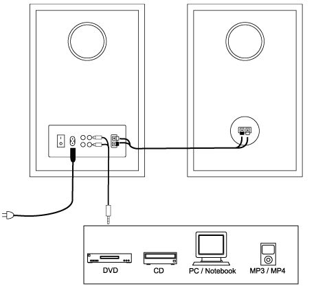

Üdv újra!
Tovább teszteltem a Kürbis-en a hangokat. Azóta szenvedek vele.
Ugye említettem, hogy mind a 2 RCA bemenetet használom. Csatolok képet úgy egyszerűbb lesz elmagyaráznom a problémát.
Először úgy volt összekötve, hogy a bal oldali rca-jack a géppel, a jobb oldali rca-jack pedig a tv(F6320) füles kimenetelére.
Panaszkodtam, hogy rossz a hang, ha a tv-ről nézek filmet. Viszont ha a gépről hallgatok valamit, akkor nincs gond! Azt hittem a tv media playere okozza a problémát. Szétszedtem a kábeleket közelebb vittem a géphez a tv-t. Összekötöttem HDMI kábellel, hogy így is kipróbáljam milyen ha a fülesen jön ki a hang. Jó volt
Ez után a tv medi player lejátszóval is elindítottam, hogy összehasonlítsam a hangot és ugyan úgy szólt -jobban, mint a teszt előtt- legnagyobb meglepetésemre. WTF??
És csak azért, mert a gépből érkező jack-rca kábelt nem dugtam be a bal oldali csatlakozóba. Miután bedugtam a hang kb a fele lett!! ??Majd kihúztam a bal oldalit(pc) és megint jó lett.
Ez után megcseréltem az RCA csatlakozókat. A tv ment bal oldalra a pc jobb oldalra.
A tv jól szól, ha be van dugva a pc, ha nincs. A pc csak akkor szól normálisan ha a tv-ből érkező jack ki van húzva!
Nem jó az egyik RCA csatlakozó? (a jobb oldali?) Találkoztatok már ilyennel? -
Brave_86
Sejtettem, hogy hasonló módszerrel történhet a lejátszás, csak az a bajom a tv és a gép elég messze van jelenleg egymástól, ezért nem hdmi-vel van összekötve. Nekem ez volt az egyszerűbb módszer!
Ejj de nem egyszerű ez, át kellene rendeznem a szobát is a kábelezések miatt!
Ideiglenesen a próbához valahogy közelebb viszem majd, mielőtt átépíteném a szobát. Köszi az infót! -
