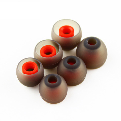

Az illesztékek sokfélék lehetnek, néhány jellemző:
Anyag: szilikon, memóriahab; a szilikon lehet lágy, vagy hibrid (vegyes)
Hibrid kialakítás: a belső egy merev falú szilikon cső, a külső pedig lágyabb szilikon vagy memóriahab
Méret: külső átmérő 10-14mm között jellemző (S,M,L méret), belső átmérő 4-7mm között, hossz 7-8mm körül
Forma: vannak csúcsosabb, illetve tompább kialakítású illesztékek, illetve dupla, vagy tripla illesztékek is
Szín: egyszínű vagy többszínű (jellemző a hibrid illesztékek esetében)

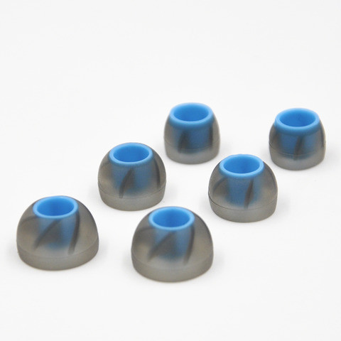

Hibrid illesztékek
Érdemes-e lecserélnem a meglévő illesztékem?
Szerencsére az illesztékek olcsók, így könnyen lecserélhetőek a gyári darabok. Több oka is lehet, amiért érdemes lecserélni a füleshez kapott illesztékeinket. Az egyik a kényelem, ugyanis bár elsőre nem szembetűnő, de sokféle formában léteznek, és a felhasznált anyagokban is jelentős különbségek vannak.
Hibrid illesztékek spirális megtámasztással a perem alatt

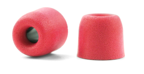

Ez több mindentől is függ, aranyszabály tehát nincsen, de pár jó tanáccsal mindenképpen szolgálhatok. Az első és legfontosabb a kényelem, ezt mindenki saját maga tudja eldönteni. Ha valakinek a szilikon kényelmetlen (ez azért ritka), tehet egy próbát a memóriahabbal. Ezeket behelyezés előtt összenyomkodva fel fogja venni hallójáratunk formáját. Memóriahab illesztéknél mindenképpen hibrid változatot válasszunk, ezt onnan ismerni fel, hogy a belseje egy szilikon cső, a többi része memóriahab.
Memóriahab illeszték hibrid kialakítással
