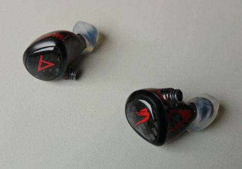

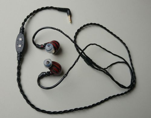

Az Angie egy 8 armatúrás fülhallgató, hangolható basszus tartománnyal. Ebből 2 a mély, 2 a közép 4 pedig a magas tartományért felelős.
Az armatúra (BA - balanced armature) nem a szokásos dinamikus membrán (DD- dynamic driver) elven működik, fő előnye, hogy sokkal szabadabban elhelyezhető, hangolható mint elődei, feszesebb, gyorsabb, teljesebb hangzást érhetnek el velük az alkotók. Hátrányuk a viszonylag rövid, szűk spektrumú basszus visszaadási képesség, ezt természetesen minél nagyobb méretű és számú armatúra beillesztésével igyekeznek kompenzálni, tapasztalataim szerint ez csak bizonyos armatúra szám fölött érvényesül igazán.
A „test” a 8 benne megbúvó armatúrának köszönhetően hatalmas, így sajnos a kis fülkagylóval, „bemenettel” rendelkező emberkék kiesnek a felhasználói körből, erre illik odafigyelni rendelés gomb lenyomása előtt.

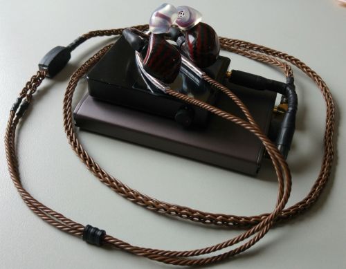

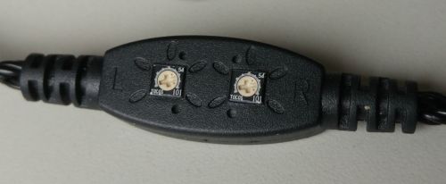

A füles kábele egy 2x4 eres, potméterrel ellátott madzag, aminél külön szál fut a mély-, magas- és a középfrekvenciás egységhez, egy pedig a közös pont. Mint említettem a basszus tartomány hangolható, és valóban elképesztő hangzásbeli különbségek adódhatnak egyes állásokban, én (óramutató járása szerint) 2-3 óra között használom. Egyébként nem tanácsos állandóan tekergetni, egy elég finom Tocos japán smd trimmer potméter hangolja a mély frekvenciás részt, ami a gyári specifikáció szerint 100 állításra van tervezve. Nyilván nem is erre találták ki, inkább az egyéni mély tartomány preferenciák különbözőségének kiküszöbölésére.

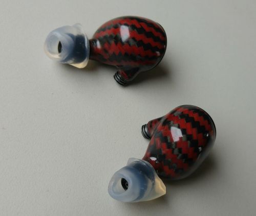

Mivel egyedileg kézzel készült termékről van szó, elvárható a precíz megépítettség. Nos ezen a ponton elég gyakran előfordultak hiányosságok, ezeket a gyártó igyekezett kiküszöbölni, mára jó részük eltűnt. A vetőcső hossza, a benne elhelyezett acélcsövek helyzete, a kevlár test kinézete egyaránt felbukkantak a minőségi kifogások között és valljuk meg őszintén, manapság sem teljesen hibátlan az árukészlet ezért alaposan illik megvizsgálni a készterméket, első sorban a fülhallgató testét.
A kábel már méretre is strapabírónak néz ki, a csatlakozók rendben vannak, természetesen kizárólag ezzel a szériával kompatibilisek.

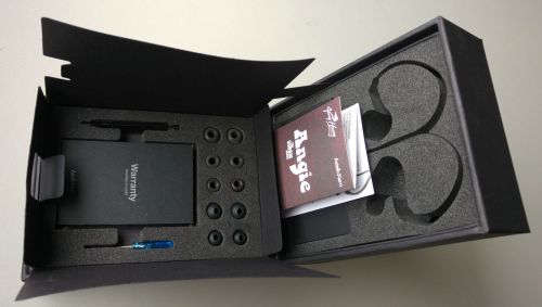

Kapunk hozzá szép nagy dobozt, különféle illesztékeket, egy tisztító és egy basszus hangoló egységet (mini csavarhúzó) illetve egy 2,5 mm-es balanced csatlakozóval szerelt plusz kábelt amit egyes speciális lejátszók-erősítők kimenetéhez csatlakoztathatunk. A szintén hozzá kapott – egyébként nagyon szép kivitelű és anyagú – tároló dobozt nem sok mindenre lehet használni, mert a fülhallgató vezetékkel együtt biztosan nem fér el benne, így legfeljebb a másik kábel tárolására alkalmas.
Az illesztékek közül a szivacsokat tudom ajánlani, a szilikonok vége szűkebb, mint a vetőcső, ezért ráülhet a végződésekre (acél csövekre) ami miatt elnyomhatja a hangképet. Ha tehát mégis szilikon illeszték mellett döntünk, érdemes beszerezni hozzá egy Spiral Dot vagy Spinfit illesztéket (utóbbi vége dönthető ezért nagy népszerűségnek örvend). Én egy egyéni illesztékkel használom, a kapott hang nem összevethető az univerzális illesztékek hangképével.

Nagyon meghálálja a megfelelő forrást, én egy ideig AK100 lejátszóról hallgattam, de be kellett hozzá szereznem egy külső erősítőt, na nem a hangosság miatt, az eddig is meg volt, a tér szélei, az általános dinamika hagyott némi kívánnivalót maga után de a kiegészítéssel minden a helyére került.
Időközben gyártattam hozzá egy ún. upgrade kábelt ami az amúgy is precíz hangképet tovább finomítja, főleg a középhangok megszólaltatásánál érzem létjogosultságát.
