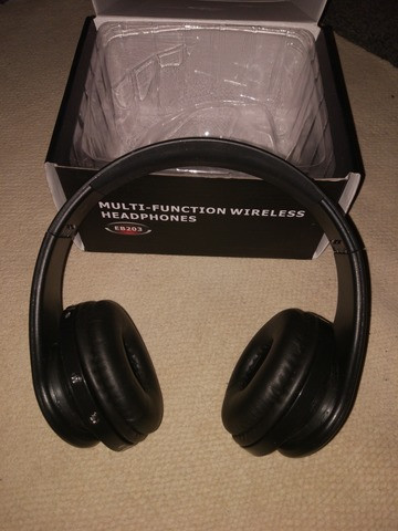

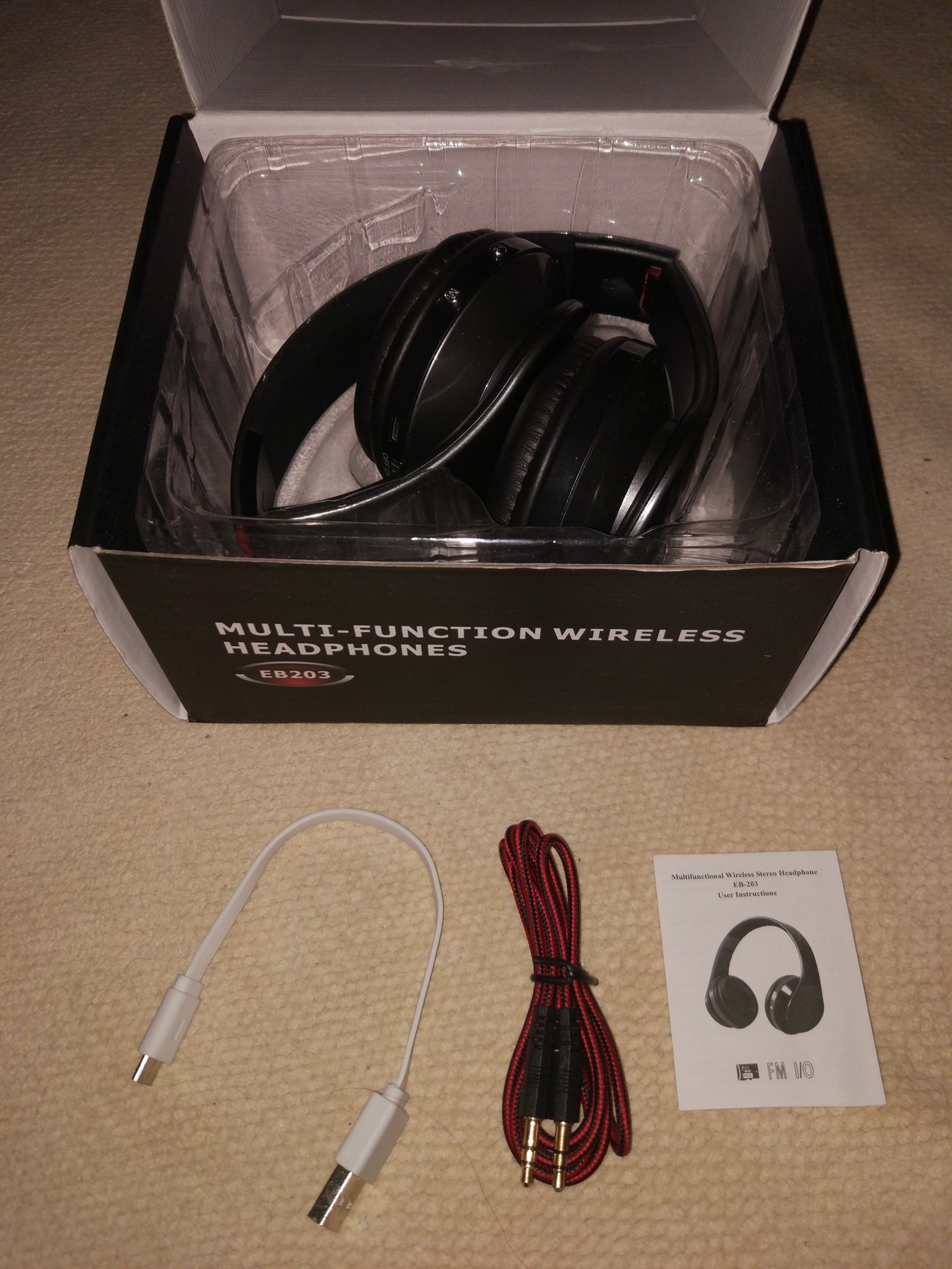

Egy egyszerű kis dobozban érkezett a fejhallgató, a tartozékok közül megemlítendő a szokásos kis angol-kínai használati útmutató, egy fehér színű USB-Micro-USB töltőkábel, és egy jack-jack kábel, mondjuk a telefonunk vagy MP3 lejátszónk kábeles csatlakozásához.
Maga a füles összehajtható, és természetesen így is érkezett, én a szürke színt választottam, de lehetőség van még rendelni fekete, fehér és arany színben is. Kinyitás után egész barátságos a kinézete, persze rögtön látszik, hogy ez nem egy audiofileknek szánt, minden téren minőségi darab lesz, de azért szétesni sem fog a kezünkben. Felül kapott egy minimális gumi hatású borítást, hogy ne nyomja nagyon a fejünk tetejét a pánt, és a hangszórók is egész nagy párnákat kaptak a méretükhöz képest.
Gond ott lehet, hogy sem a párnák, sem a pánt magassága nem mozdítható/állítható, ezért szinte biztos, hogy nem fog kényelmesen passzolni mindenki fejére. Lehet, hogy itt nekem voltak túl nagy elvárásaim az itthoni stúdió fejhallgatóim után, mindenesetre azért örültem volna az állítási lehetőségeknek, még ha csak korlátozottan is.
A bal hangszóró tetején találjuk az on-off billenőkapcsolót, értelemszerűen ezzel tudjuk életre kelteni magát az eszközt, amit rögtön jelez is nekünk, mégpedig beszéd formájában. Ezt leírni nem is nagyon tudom, hallani kell. Kedves kis kínai leányzó kommunikál velünk ékes angol nyelven, elmondja, hogy az eszköz készen áll a bluetooth kapcsolatra. Jót mosolyogtam rajta. Szintén van egy mondat akkor is, amikor létrejött maga a BT kapcsolat a fejhallgató és mondjuk a telefonunk között.
A bekapcsológomb mentén lefelé haladva találhatjuk a micro USB csatlakozót, itt lehet tölteni az EB203-at, ha esetleg lemerült. Alatta az "M" gomb a mód választó, itt tudunk váltani a Bluetooth, a beépített rádió, a külső jack eszköz vagy a MicroSD kártya lejátszása között. Legalul van egy play-pause gomb, funkciója magától értetődik. Ezt követi a mikrofon jelzése és nyílása (mert ugye headsetként is funkcionál az EB203), ezután jön egy led, ami Bluetooth kapcsolatra várás esetén pirosan villog, aktív kapcsolat esetén pedig kéken világít. Legalul a jack csatlakozó, másik oldalra tekintve pedig egy hangerő fel + le gomb található, ezek használhatók a számok léptetésére is. Végezetül itt találjuk meg a Micro SD kártyát fogadó nyílást is. A jobb hangszóró burkolatára nem került semmi, tehát mindent bal oldalon tudunk vezérelni.
