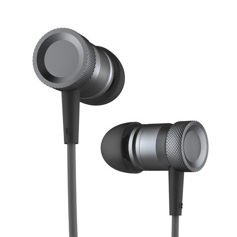

Rock Mula
Előszó
A Mulában visszaköszön az a kiváló minőség (pontosan kidolgozott fémház, minőségi csatlakozók, szőtt kábelharisnya), ami a Zirconnál megszerettette a gyártót. Ezúttal azonban nem "v" karakterrel, hanem egy igazi kiegyensúlyozott és részletes hanggal száll ringbe a Rock, lássuk mit hoztak ki belőle!
Rock Mula fülhallgató
Típus: in-ear (hallójáratba helyezhető)
Meghajtó: dinamikus
Kialakítás: fém ház
Szín: szürke, arany, rózsaarany
Kábelezés: szimmetrikus, 1,2M hossz, egyenes csatlakozó, mikrofonnal
Tartozék: –
Illesztékek: lágy szilikon, 5mm belső átmérő (S,M,L)
Vetőcső átmérő: 5mm
Csomagolás: papírdoboz
Driver-flex: nincs
Kábelzaj: nincs
Zajszigetelés: jó
A csomag tartalma
A fülhallgató ablakos papírdobozban érkezik, az illesztékeken kívül más tartozékot nem tartalmaz.
Külső
A Rock Mula alumíniumházas fülhallgató, a masszív felépítéshez pedig nagy méret is társul. A kidolgozás és anyagminőség kiváló (ahogyan azt a többi Rock terméktől is megszokhattuk már), a gyártó nagy figyelmet fordított a megjelenésre így a színek modelltől függően harmonizálnak egymással: a szürke modell teljesen sötétszürke, a rózsaarany pedig fehérrel van kombinálva. A kábelezés textilborítású, mikrofonos, a csatlakozó pedig egyenes kialakítású.
Kényelem
A nagy mérete ellenére is kényelmes, súlya átlagos, megfelelő méretű illesztékkel használva stabilan a helyén marad. Driverflex (lásd: Kisokos) nincs, kábelzaj sincs és a zajszigetelés is egészen jó, így semmilyen zavaró tényező nem árnyékolja be a zenehallgatást.
Hang
A Rock Mula egy kiegyensúlyozott hangú fülhallgató, tehát semmi számottevő emelése nincs. A gyári, 5mm-es lágy szilikon illesztékekkel van egy enyhe középmagas emelés, így ezek a hangok némileg az előtérbe kerülnek, azonban az illesztékajánló javaslatával ezt könnyen orvosolhatjuk. Ugyanez segít növelni a mélyek energiáját is, a végeredményben pedig egy feszes, energikus és kifejezetten kiegyensúlyozott hangú fülhallgatót kapunk.
Karakteréből kifolyólag bármilyen zenével jól társítható, ahol nem elvárás a kiemelt mélytartomány. Legyen az pop, klasszikus, indie vagy downtempo, azoknak remek választás, akik nem szeretik a különböző kiemeléseket. A fülhallgató a nagyméretű háznak, illetve az átlagosnál nagyobb drivernek köszönhetően kiváló térérzetet nyújt, mind szélességben, mind mélységben átlagon felüli a virtuális színpad.
Illesztékajánló
Bár ritkán fordul elő, hogy a gyárinál szűkebb illesztéket javaslok, ez most egy ilyen eset. A vetőcső és a gyári illesztékek egyaránt 5mm-es szélességűek, azonban a 4mm-es belső átmérőjű illesztékekkel kiválóan tudjuk javítani a gyenge pontjait: a mélyek energiáját némileg növeli, a középmagas kiemelést pedig szinte teljesen el is tünteti, így egy feszes, élénk hangú fülhallgatót kapunk, ami hosszabb távon sem válik fárasztóvá. Illesztékből az alábbi, 4mm-es hibrid illesztéket tudom ajánlani, ezekkel is teszteltem és kiválóan vizsgáztak, sokkal jobban illenek a fülhallgató karakteréhez, mint a tágabb gyári lágy szilikonok.
Összefoglaló
A Rock Mula egy kiegyensúlyozott hangú fülhallgató, amely bármilyen zenével jól társítható, ahol nem elvárás a kiemelt mélytartomány. Legyen az pop, klasszikus, indie vagy downtempo, mindazoknak remek választás, akik nem szeretik a különböző kiemeléseket. Nagy mérete ellenére is kényelmes viselet, a minőségi alumínium házat textilborítású kábel és mikrofon egészíti ki. Színválasztékból a sötétszürke és rózsaarany áll rendelkezésre.

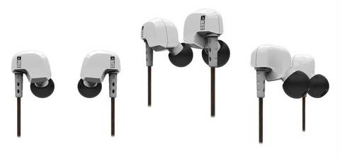

KZ HD9
Előszó
A HD9-et sportoláshoz szánja a gyártó, és a kialakítása ennek maradéktalanul meg is felel: fül feletti kábelezés, stabil pozíció. Hangja sem a kifinomult, részletgazdag irányt követi: testes és lágy, az átlagosnál nagyobb térrel.
KZ HD9 fülhallgató
Meghajtó: dinamikus
Kialakítás: műanyagházas
Szín: fehér
Kábelezés: szimmetrikus, TPE borítás, 1,2M hossz, “L” (derékszögű) csatlakozó
Tartozék: –
Illesztékek: hibrid szilikon, 4mm belső átmérő (S,M,L)
Vetőcső átmérő: 5,5mm
Csomagolás: ablakos papírdoboz
Driver-flex: nincs
Kábelzaj: minimális
Zajszigetelés: jó
A csomag tartalma
A kompakt, ablakos papírdoboz a fülhallgatón és az illesztékeken kívül mást nem tartalmaz.
Külső
A KZ HD9 fül feletti kábelelvezetésű (erről bővebben lejjebb, a kényelemnél), ennek köszönhető rendhagyó a megjelenése is. A viszonylag méretes műanyagház fehér színű, és szinte teljesen kitölti a fülünket. A kábel TPE borítású, merevebb fajta, így kevésbé gubancolódik. A jack csatlakozó a KZ hagyományoknak megfelelően ismét “L” alakú, vagyis derékszögű. Az oldaljelöléseket (L, R) a belső oldalon találjuk.
Kényelem
A HD9 fül feletti kábelelvezetésű, amelyet a szokásostól eltérően kell viselni. A fülhallgatót hozzávetőlegesen vízszintesen kell behelyezni, a kábelét pedig a fülünk felett, majd mögött kell elvezetni. Ennek a kialakításnak több előnye is van: egyrészt sokkal kisebb a kábelzaj, mivel a kábel rázkódásait elnyeli a fülünk, másrészt pedig a kábel és a fülhallgató súlya sem szempont, mert fülünk megtámasztja. Ebből kifolyólag ez a kialakítás kiválóan alkalmas sportoláshoz, illetve bármilyen aktív tevékenységhez, ahol megvan a veszélye, hogy a hagyományos fülhallgató kiesne a fülünkből. A viselési komfort egészen kiváló, nagy mérete ellenére sem nehéz, stabilan a helyén marad, driver flex nincs és a kábelzaj is minimális.
Hang
A HD9 közel kiegyensúlyozott karakterű, enyhe középmély emelés azért megfigyelhető, de nem válik uralkodóvá a mélytartomány. Hangja meleg, lágy, selymes. A mélytartomány puha, lazább basszusokkal operál, viszont erőben nincs hiány. Átlagosan részletes, a magastartomány némileg fedett, a belső driveres kialakítás ezeknek nem kedvez, viszont cserébe a végtelenségig hallgatható, sosem válik fárasztóvá. Tere az átlagosnál nagyobb, háromdimenziós, viszont ennek ellenére is viszonylag közvetlen.
Illesztékajánló
A gyári hibrid illesztékek jó minőségűek, de viszonylag szűkek, így ezek némileg növelik a mélytartomány energiáját és szűkítik a teret, valamint tompítják a magasakat. A teszt során egyaránt használtam 4, 5 és 5,5mm-es átmérőjű illesztékeket is, és számomra a legutóbbiak jöttek be a leginkább. Az illesztékek esetén érdemes megjegyezni, hogy kifejezetten hosszú a vetőcső, így vagy hosszabb illesztékeket érdemes használni, vagy olyanokat, amelyek kellő tartást biztosítanak akkor is, ha nincsenek teljesen ütközésig tolva.
Összefoglaló
A KZ HD9 egy meleg, telt és lágy hangú fülhallgató, amelyet bármeddig is hallgatunk, nem válik fárasztóvá. Átlagos részletesség mellett nagy energiával, tágas térérzettel és selymes, lágy magastartománnyal rendelkezik. Különösen ajánlható sportoláshoz és bármilyen egyéb aktív tevékenységhez, ugyanis a fül feletti elvezetésnek köszönhetően a fülhallgató nem tud kiesni a fülünkből!

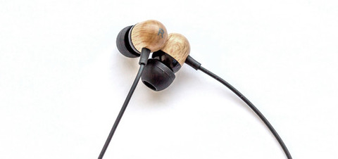

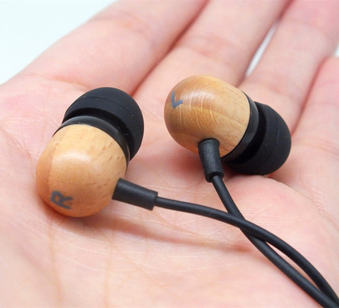

DZAT DF-10
Előszó
A DZAT DF-10 már a csomagolásában is egészen más szintet képvisel, mint a többi modell, ha pedig megnézzük a tartozékok listáját vagy a fülhallgató kialakítását, rögtön egyértelművé válik, hogy minden porcikájából sugárzik a minőség. Hogy milyen a hangja? Az lentebb kiderül.
DZAT DF-10 fülhallgató
Meghajtó: dinamikus
Kialakítás: fa ház
Szín: natúr fa (világos vagy sötét modell)
Kábelezés: szimmetrikus, textilborítású, 1,2M hossz, egyenes csatlakozó, mikrofonnal
Tartozék: textil tartótasak, toll, jegyzetfüzet
Illesztékek: lágy szilikon, 5,5mm belső átmérő (S,M,L) + habszivacs illeszték (M)
Vetőcső átmérő: 6mm
Driver-flex: nincs
Kábelzaj: nincs
Zajszigetelés: jó
A csomag tartalma
A papírdobozos csomagban az illesztékeken túl (amelyek közül egy pár habszivacs, a maradék három pedig hagyományos lágy szilikon) találunk egy textil tasakot, amely a fülhallgató hordozását hivatott megkönnyíteni, ezen felül pedig egy jegyzetfüzetet és egy tollat.
Külső
A fülhallgató faházas, anyaghasználata és kidolgozása kiváló, ugyanazt a nagyon magas minőségi szintet képviseli, ami a csomagolásnál és a körítésnél is jellemző. Az átlagosnál nagyobb, hengeres formájú, széles (6mm) vetőcsővel rendelkezik. Kétféle színvariációban létezik, nálam egyelőre a világos, “juhar” színű változat járt, de létezik egy sötét változata is. A kábele a világos mintázattal harmonizáló fehér színt kapta, az elágazásig textilborítású. A mikrofon, az elágazás és a törésgátló ezüst színű.
Kényelem
A nagy méret ellenére a megfelelő illesztékkel használva kifejezetten kényelmes, észre sem venni a jelenlétét. Arra azonban ügyelni kell, hogy a vetőcső az átlagosnál szélesebb, így azoknak már nyomhatja a fülét, akik többnyire a legkisebb (S) illesztéket szokták használni (ez gyakorlatilag minden olyan modellre igaz, amelynek a vetőcsőve 6mm-es szélességű, így ezt minden esetben ki is fogom emelni). Driverflex és kábelzaj nincs, a kábel a textilborítás miatt merev, de jól kezelhető, nem hajlamos a gubancolódásra.
Hang
Hangja lineáris, élénk, enyhén világos. A mélyek feszesek, pontosak, szépen belesimulnak a középtartományba. Nincs érezhető emelés, viszont hiányérzetünk sem lehet, legalul viszont már elfogy az energiája. A közepek részletesen és természetesen szólnak, nincsenek a háttérben, a magasak a valóságosnál egy fokkal élénkebbek, energikusabbak, így némileg magukra terelik a figyelmet. Hangja nem lesz fárasztó hosszabb távon sem, de az átlagos lineáris hangnál némileg élénkebb, világosabb. Felbontása kiváló, rengeteg finom részletet hallhatunk vele, térleképezése háromdimenziós, koherens, a hangszerek remekül elkülönülnek egymástól.
Illesztékajánló
Bár a gyári lágy szilikonok nem rosszak, és átmérőben is megfelelőek, érdemes egy próbát tenni a tágabb hibrid illesztékekkel is, ezek rendszerint jobb hangot nyújtanak a merevebb szilikoncsőnek köszönhetően. A szintén gyári habszivacs illesztékek használata viszont nem javasolt, mivel ezek jelentősen tompítják a magastartományt, ha kényelmi szempontok miatt hasonló illesztéket használnánk, akkor a hibrid memóriahabszivacs típus a javasolt, ennek merev szilikoncső a belseje, így ötvözi a kétféle illesztéktípus előnyeit.
Összefoglaló
A DZAT DF-10 igazi zászlóshajó a csomagolásától kezdve a megjelenésén át egészen a hangjáig. A faházas modell minőségi textilborítású kábellel, gazdag körítéssel és kategóriájában egyedülálló hanggal csábít. Hangképe kiegyensúlyozott, élénk, nagyon részletes és kifinomult, stílustól függetlenül bármivel jól társítható, ahol nem elvárás a mélytartomány kiemelése.

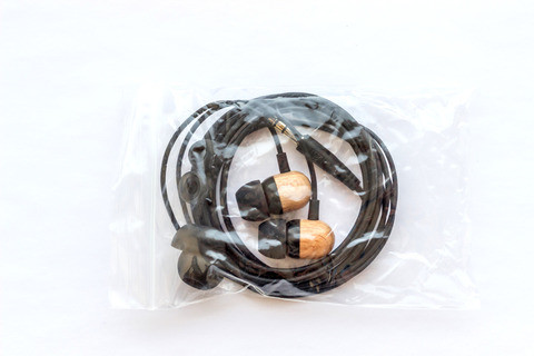

Plextone X41M
Előszó
A Plextone X41M egy remek példa arra, hogy olcsón is lehet nagyon jó hangot kapni. Minőségi szálcsiszolt fém házzal, acélszürke vagy arany színben érkezik, hangját pedig az erőteljes, élénk megszólalás jellemzi, ami a lehető legszélesebb réteg ízlésének igyekszik megfelelni.
Plextone X41M fülhallgató
Meghajtó: dinamikus, 9mm átmérő
Kialakítás: fémház, szálcsiszolt, mágneses
Szín: acélszürke vagy arany
Kábelezés: egyenes, mikrofonnal, vezérlőgombbal, 1,2M hossz, egyenes csatlakozó
Tartozék: kábelrögzítő csipesz
Illesztékek: hibrid, 5mm belső átmérő (M), lágy, 4mm belső átmérő (S,L)
Vetőcső átmérő: 6mm
Csomagolás: visszazárható tasak
Driver-flex: nincs
Kábelzaj: minimális
Zajszigetelés: közepes
A csomag tartalma
A csomagolás szimpla visszazárható tasak, amely a fülhallgatón kívül tartalmaz egy kábelrögzítő csipeszt, valamint a nélkülözhetetlen szilikon illesztékeket. Az illesztékek a szokásos három méretben érkeznek (S,M,L), azonban ezek közül csak a középső hibrid kialakítású, a többi hagyományos puha szilikon. Az illesztékek belső átmérőjüket tekintve a szokásosnál szűkebbek, a lágy darabok 4mm, míg a hibrid illeszték 5mm átmérőjű.
Külső
A Plextone X41M egy fémházas fülhallgató, két változata van, amelyek csak színben térnek el egymástól: acélszürke, illetve arany. A fülhallgató fémháza kiváló minőséget képvisel, masszív felépítésű és szálcsiszolt, a hátulján egy keskeny ezüst kör dobja fel az egyhangúságot, az oldal jelöléseken kívül más felirat nem is található rajtuk.
A kábel vékonyabb és kevésbé merev fajta, harsány megjelenésű a “szőtt” mintázatnak köszönhetően, a jack csatlakozó környéke viszonylag keskeny és a kábeltörésgátló sem túl nagy, így érdemes vigyázni a kábelre és nem megfeszíteni vagy visszahajlítani. A kábelen található egy mikrofon is, illetve egy felvevőgomb, ami duplán megnyomva lépteti a számokat. Találunk még továbbá egy kapcsolót is, amivel a CTIA és OMTP módok között válthatunk (előbbi az újabb telefonok vezérlési kiosztása, mint pl. Android, iPhone, utóbbi pedig a régebbi , pl. Nokia telefonoké).
Kényelem
A fülhallgató viszonylag kicsi, így súlya sem számottevő, megfelelő illeszték mellett stabilan a helyén marad. Driver-flex abszolút nincs, a kábelzaj is minimális, zajszigetelése közepes. A fülhallgatóház hátulja mágneses, így a két oldal egymáshoz rögzíthető (lásd fenti kép).
Hang
Egy szóban összefoglalva: populáris, és ezt a szó legjobb értelmében írom, ugyanis az X41M hangja kifejezetten népszerűre van hangolva, így nagyon széles kör ízlését tudja kiszolgálni. Illesztéktől függően egy erősebb, illetve enyhébb “v” karakterrel állunk szemben, ahol a mélytartomány jobban, a magas kevésbé van megemelve.
Három szó, amivel jól lehet jellemezni a hangját: erőteljes, élénk, tiszta. A mélytartomány testes, energikus, feszes. 100Hz alatt sem fogy el az energiája és nem húzódik rá a középtartományra sem. A mennyiség jól el lett találva: ahhoz nem túl sok, hogy az erre kevésbé érzékenyeket (ami a többség) zavarja, ahhoz viszont kellően emelt, hogy az erőteljes mélytartományt kedvelőknek se legyen komolyabb hiányérzetük.

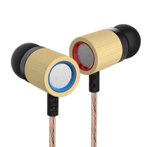

Külső
Ami elsőre feltűnik az ES-Q9-cel kapcsolatban, hogy fa háza van. Ez pedig nem csak minta, hanem valóban az, aminek látszik. A ház termetesebb darab, bár ez elsőre nem tűnik fel, mert nem túl hosszú, ellenben igencsak vastag (kell a hely az átlagosnál nagyobb, 10mm-es drivernek. A házon márka-, valamint oldaljelzés található, mindkettő a külső oldalon. A ház hátulján egy ezüst kör igyekszik feldobni a megjelenést, ezen található egy apró nyílás is. A kábelezés szimmetrikus és textil bevonatú, tapasztalataim szerint ez merevebb és hajlamosabb a gubancolódásra, mint a sima műanyag bevonat. A jack csatlakozó egyenes, normál méretű törésgátlóval. Mikrofon és vezérlés nincs.

Az MZ5 OEM gyártói termék, vagyis nem egy adott márkához tartozik, így a lehető legegyszerűbb csomagolásra és körítésre érdemes számítani: a fülhallgatón kívül csak a három pár illesztéket kapjuk (a szokásos S,M,L méretben). Ezek hagyományos, lágyabb szilikonból készültek, átmérőben pedig passzolnak a vetőcsőhöz.
Külső
A külső kifejezetten letisztult, naturalista: ismét egy faházas modell fa mintázattal, viszont ezúttal némileg sötétebb árnyalatban. A kapszulaformára emlékeztető ház hátulja gömbölyű, az oldaljelzéseken kívül más felirat nincs rajtuk. Kompakt és könnyű, a kábel pedig ezúttal sima műanyag bevonatot kapott, ami sokkal kevésbé merev. Mikrofon ezúttal sincs, a jack csatlakozó egyenes.
Kényelem
Apró mérete rendkívül kényelmessé teszi, ráadásul súlya is alig van ennek megfelelően. Driverflex sajnos most is van, ami a teljesen zárt kialakítás számlájára írható, és mint mindig, a merevebb illesztékekkel ezen javíthatunk, de teljesen nem tudunk búcsút inteni neki. Ahogyan az Awei esetében, itt is igaz: a merevebb peremű illesztékekkel kicsit tudunk rontani a szigetelésen, ami számottevően nem fogja befolyásolni a zajszűrést vagy a hangminőséget, viszont csökkenti a driverflexet. A kábelzaj itt is jelen van.

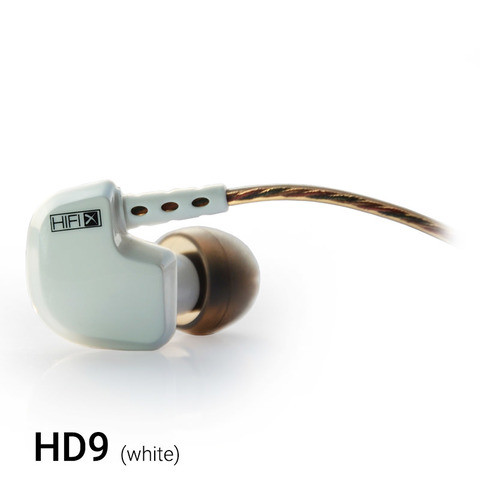

A KZ HD9 ugyan eléggé hasonlít kialakításában az ATR-re, hangban azonban teljesen más iskolát képvisel: erőteljesebb mélyek, melegebb hang és lágyabb magastartomány a jellemző rá. A hangja így sötétebb, testesebb és kevésbé szellős, ami sportolásnál nem feltétlen hátrány, de direktben összevetve őket számomra egyértelmű az ATR fölénye. A kényelmes és stabil tartás mindkét fülesről elmondható, így mindkettő kifejezetten ajánlható szinte bármilyen aktív tevékenységhez.
