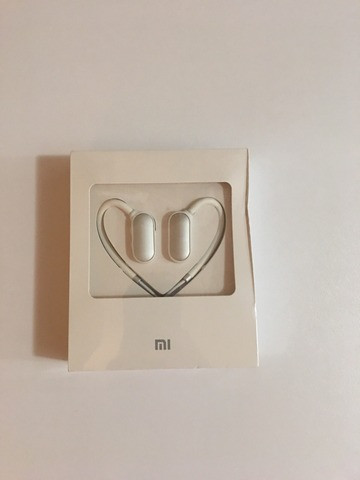

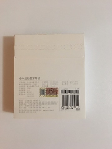

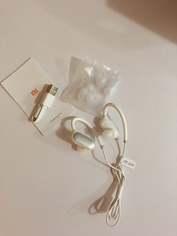

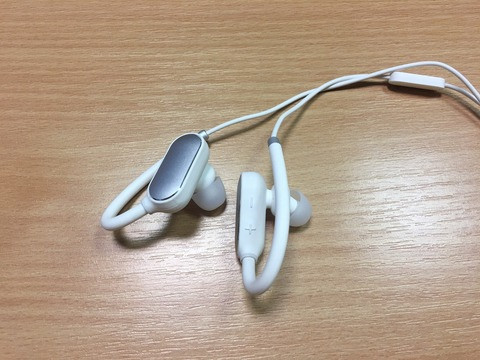

A Xiaomi Hybrid fülhallgatójánál már bevezetett papír dobozba csomagolta a gyártó a fülhallgatót. A dobozban a fülhallgató és rövid micro USB kábel, 5 szett gumiharang (amiből egy pár már a fülhallgatón található), valamint a kínai nyelvű leírás található. A dobozon látható a gyártási dátum, 2016. október, valamint van rajta egy lekaparható matrica, ami alatt egy kód található. Ezzel a kóddal lehet ellenőrizni a MI.com egyik aloldalán az eredetiséget.
A fülhallgató borítása kemény matt műanyag, a kampó flexibilis műanyag, ugyanolyan matt borítással, mint a ház, amiben, az akkumulátor, a bluetooth chip és a többi alkatrész helyet foglal. Ami elsőre feltűnik, az az, hogy hihetetlenül könnyű. 19 gramm az egész eszköz. Ha az ember felteszi a füleire nem is érzi, hogy visel valamit.

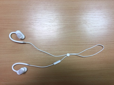

Méreteit tekintve maga a ház, amiben az alkatrészek vannak, 3,2 cm*1,5 cm*1 cm, a fül mögé tehető kampó hossza 8 cm. A fülhallgató két felét kábel köti össze, ennek a hossza 22,5 cm. A kábelen középen található egy műanyag, amiben beleilleszthető a kábel, meg lehet vele húzni a fej mögött, így nem lobog például futás közben. A kábelen található a visszajelző LED-et, mikrofont és a felvevő-letevő gombot is rejtő 2 cm hosszú 0,7 cm széles, 0,5 cm magas bekapcsológomb.

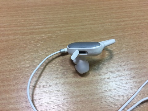

A microUSB csatlakozó a fülhallgató jobb oldalában kapott helyet, ezt gumiborítás védi, IPX4 védelmet (víz- és izzadságtűrő) adva a fülhallgatónak. Szintén a jobb oldalon kaptak helyet az hangerőgombok, melyek a puha műanyag alá kerültek beépítésre. A fel/le hangerőgombokkal nem csak a hangerő szintjét lehet állítani, hanem hosszan nyomva tartva előre/hátra is lehet lépni a zeneszámok között.

És akkor a hangzás mellett a másik legfontosabb dolog, milyen is viselni. Eleinte tartottam tőle, hogy a fül mögötti flexibilis kampó zavarni fog, de nem így van. A második használat után már észre sem vettem. A megfelelő méretű (S,M,L,XL) gumiharang kiválasztása után tökéletesen illeszkedik a fülbe mindkét oldal. Kellő mértékben szűri ki a külvilág zajait és nincs olyan érzése az embernek, hogy besüvít mellette a fagyos téli szél. Mikor első alkalommal bevetettem a konditeremben, állta a súlyzós edzés és a cardio próbáját is. Értem ez alatt azt, hogy hiába döntögeti az ember a fejét, hajladozik, fut, vagy éppen ugrálókötelezik, a fülhallgató fixen ül a fülében, nem mozog nincs az a kellemetlen érzés, hogy megváltozott a zene hangzása, mert megmozdult a fülhallgató. Sportoláshoz tökéletes társ.
