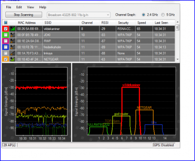

Egyébként még van két számomra érdekes tünet is, nem tudom jelentenek-e valamit.
Van a tálcán az a kis windowsos wifi icon, ha fölé viszem az egeret akkor kiír egy sebességet, általában most 1 v. 2 Mbps és rossz vagy jó váltakozik. Ha elindítom a torrent klienst, akkor az valamiért felviszi 11 Mbps és jó értékre, ha kikapcsolom visszamegy.
A másik dolog, hogy ha merőlegesen felfelé állítom az antennát, akkor gyakorlatilag már a csatlakozás is nagyon nehezen megy annyira nincs jel. Úgy vettem észre, hogy akkor a legjobb, ha a padlóval párhuzamosan vízszintesen oldalra van állítva az antenna.
Gercsa
Letöltöttem ezt a programot, de itt nem találok csak egy scan opciót ezt elindítottam, és nem tudom mi történt igazából, vagy hogy hol lehetne látni, hogy milyen csatornákon mekkora a forgalom.
Húzott egy egyenes vonalat -60dBm -nél és ennyi.
