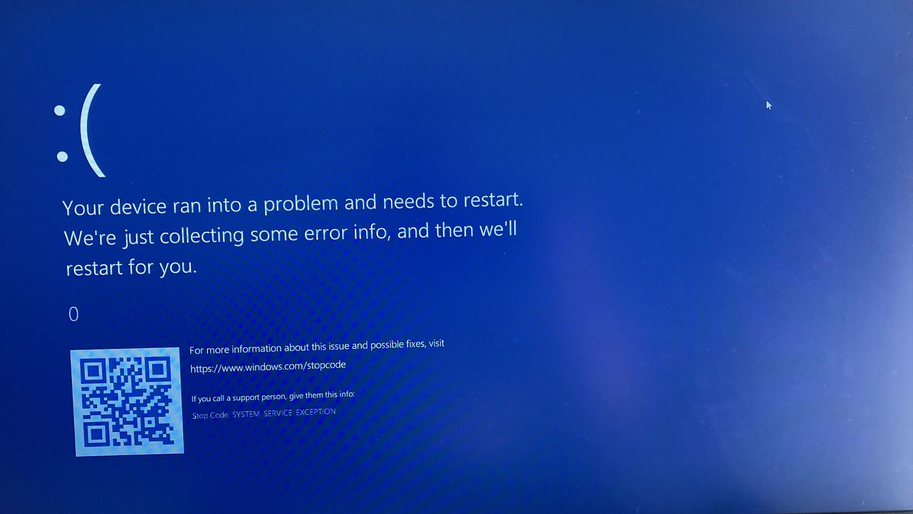

Megvan, mi okozza az összeakadást. Ez a bughalmaz program:
Úgy jöttem tá, hogy:
1. letiltottam a Conexant audiot az eszközkezelőben
2. Ekkor jó lett, ha bementem a hangbeállításokba nem omlott össze (ugye a DAC megmaradt)
3. Ez a B&O viszont hibaüzenettel jelezte, hogy nem találja a Conexant.
4. Uninstalláltam a B&O sw-t
5. Ekkor valahogy visszajött a Conexant, pedig nem engedélyeztem, de jól működött a hangbeállítás
6. Egészen addig, amíg nem írta, hogy a hw vált. miatt újra kell indítani, ok
7. újraindítás után megint összeomlik a rendszer a hangbeállításoknél. Naná, mert ez a frány B&O valahogy visszarakta magát kéretleneülSzóval a hibás sw megvan. Már csak azt nem tudom, hogyan tilthatom le, hogy a B&O magától ne települjön fel? Mi rántja ezt be? Van ötletetek?

Szia,
erre gondolsz?
HDAUDIO\FUNC_01&VEN_14F1&DEV_2008&SUBSYS_103C83DB&REV_1001
A driver:
Egyébként a hang működik rendben, nincs vele gond, csak, ha a beállításokba megyek, akkor van az újraindulás.
Ez független amúgy a hangeszköztől. Mert, ha rádugom az USB DAC-ot, akkor az is megjelenik az eszközkezelőben, működik is, de a beállításoknál ugyanezt csinálja.
Igazából itt vettem észre először, mert meg akartam nézni a mintavételezés beállításait (win 10 alatt ezt be kellett állítani). Miután ezt csinálta, lehúztam és a beépített Conexanttal is csinálja. -

Azon már túl vagyok. Gyári driverek. De egyébként furcsa, mert mikor legutóbb visszatettem a win10-t, ott nem tettem fel külön drivert. Amit a win lehúzott, az jó volt, és sose volt ilyen kék/fekete halál.
Itt is lehúzta a hivatalos conexant drivert, nem ms volt, de miután mindig a fenti újraindulás volt, szedtem le hp oldaláról is. Semmi nem változott. És így volt 1 éve, meg most is. E miatt nem veszek új laptopot. Ha nem jutok előbbre, váltok más osre. -

Nos majd egy év után újra feltettem a 11-t,mert azt gondoltam, már megoldódott a gond, de ugyanaz, csak most nem kék, hanem fekete halál lesz, ha szeretném beállítani a hangtulajdonságokat. Van egy külső USB DAC-om, azt hittem azzal van a gond, de ha azt lehúzom és csak a laptop beépítettje van, azzal is csinálja. Friss telepítés, az össze frissítés felment, driverek rendben. Mi lehet itt?
A video: [link] -
zolnagy
Én feltettem a 11-t tisztán. Ez lett: [link]
Csináltam memtestet, hátha a memória, hdtune-val megnéztem a pendrive-t, az is jó.
Mindenesetre töröltem a w11 isot, majd újra letöltöttem, biztos, ami tuti, újra kiírtam pendrive-ra, újra előről feltettem a w11-t és ugyanúgy kékhalál, amikor a hang beállításokba megyek.
Ezután visszatttem a W10-t. Majd 1 év múlva visszanézek... -

Tegnap tettem fel a Win 11-t a HP Elitebook G735 G5 laptopomra.
Van egy problémám vele. Ha a gépháznál a hang beállításokon belül rámegyek a hangszóró beállításira, 2 mp-en belül kék halállal újraindul: [kép]your device ran into a problem and needs to restart
Itt amit írnak, azt mind megtettem, de ua: [link]
Érdekes, hogy ha a mikrofon beállításra megyek, akkor nem történik ez, csak a hangszórónál...
Mi lehet a megoldás? Újratelepítés? Vagy csökkentett módban javítás? Merre induljak el? -
