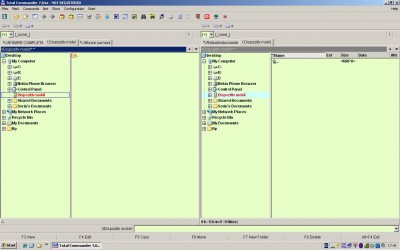

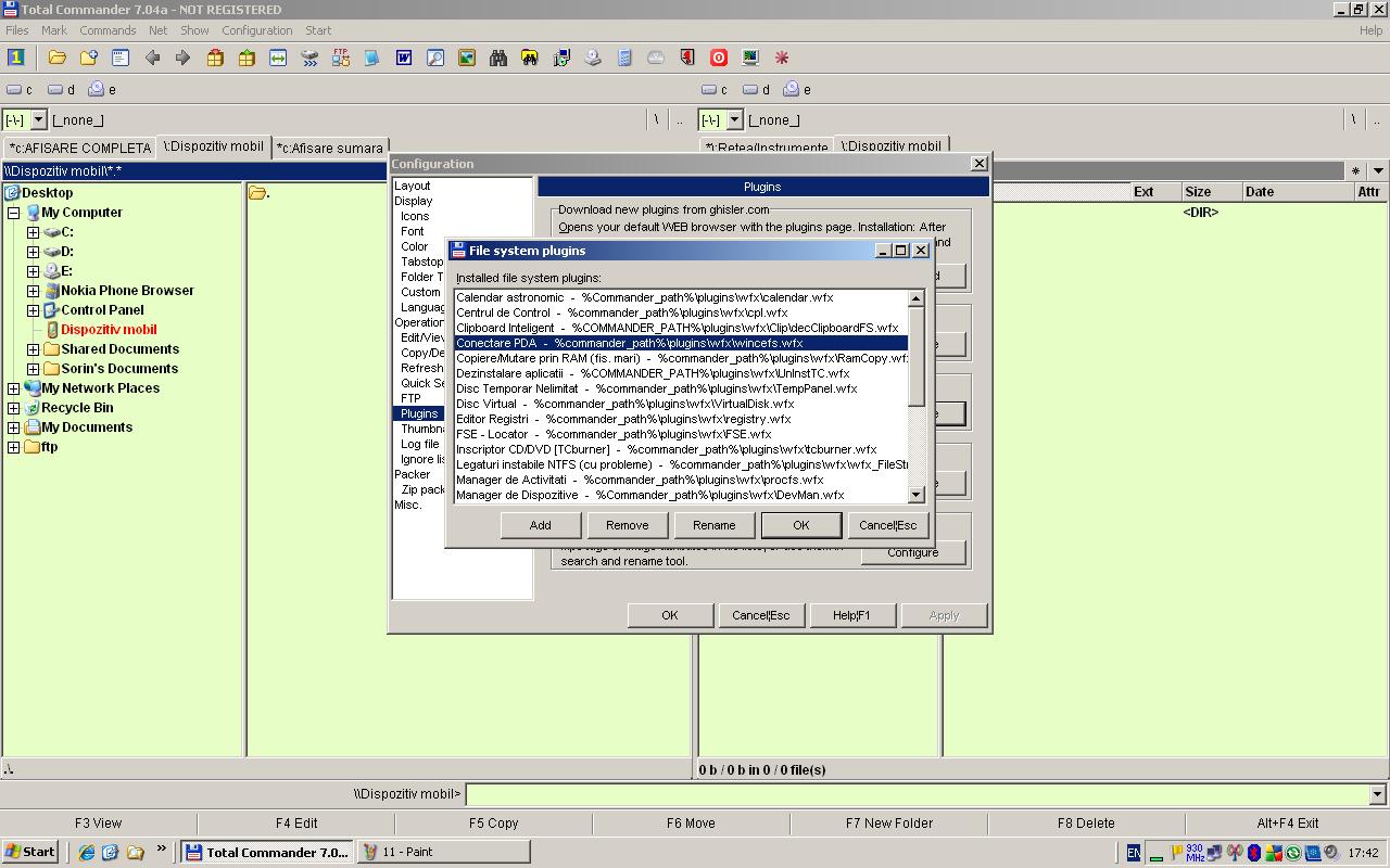

A #3153 -be,Snowdog eszt irta:
"1. A PNA-t tedd ActiveSync módba (úgy, mint ahogyan az az általad betett #3143 képen is látható). A PC-n indítsd el a TotalCommander-t. Ekkor látod az SDMMC-t (ez az SD kártya) és a ResidentFlash könyvtárat. Menjél bele a ResidentFlash könyvtárba. A TotalCommander-ben a könyvtárak feletti sorban láthatod az elérési útvonalat, ott van a ResidentFlash. A kurzorral állj mögé, és írj oda egy kettest, ekkor ez lesz ott: ResidentFlash2. ENTER és már benne is vagy.".....
Na ,en nem latam csack a Mobile Device ,es bene semmi.(se SDMMC se ResidentFlash )Hova hibazam?

coredump222 #3161 üzenetére
A roman idozona= East European (GMT+2).

@ Snowdog and Gyurma
Kosz .Mast mar ertem. Ez az a reetet reeszet.Eszt a reeset a Asus -nal lehet latni ha a SDMMC- van egy Asus_user flash .dll es egy hard reset-el.
Ha valami tudok segitteni MioPocket temaba ....(En ujitat-am a GSThemes)
Vegre shikerult az ResidentFlash2 ugy.Be telepitem az ui skin. -

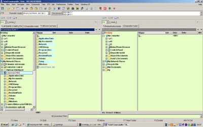

rel55
snowdog #3144 üzenetére
Ez yo tip.De hogyan kell csinalny?Le olvashtam az oszesh forum de nem talaltam.
A PC-n at vagy local az N770-re ?
Nem akaram romolny valamit,mert allig hogy meg tettem mikor akartam telepiteni az MioPocket. (Kosz Gyurma shegitc
Egyelore,csak az iGO probaltam SDMMC-en. A ResidentFlash-be ( a 2G -as),nincs semmi.
En a plusmenu akarnem telepiteni de nem talalam-mar mondtam -a ResidentFlash2.Koszi a turlmetekre.
rel55

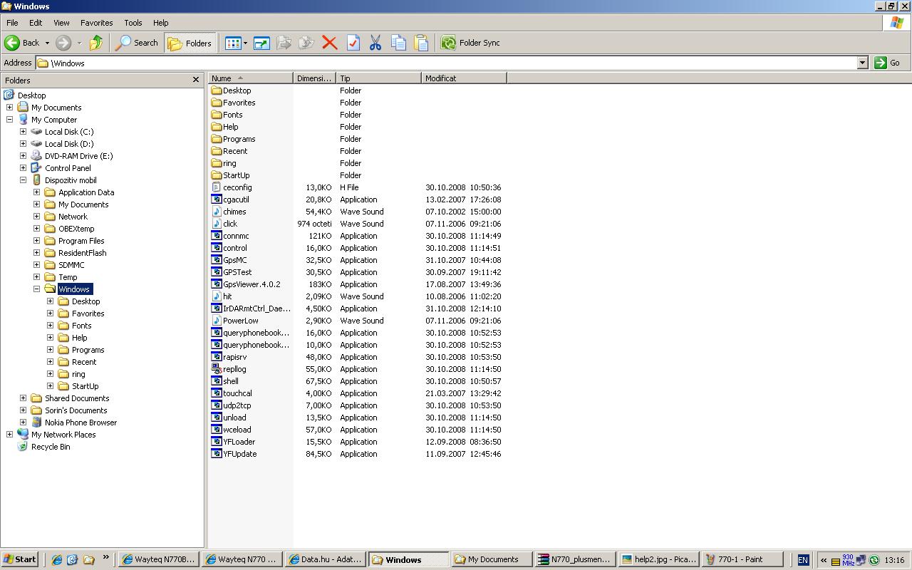

Meg zavaram egi kerdesel:
Ha csatlakozom AS ,en nem latam csak egy ResidentFlash .Mi a franc van az a "ResidentFlash2"?
En csak ez lattam:
