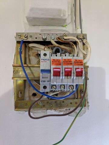

szabifotos
Ezt a csodálatos elosztót kell majd cserélnem egy teljeskörű lakás-újrahúzással egybekötve.
III. kerület 8. emeleti lakás a hosszú, nagy Szőlő utcai épületben, ha valakinek mond valamit itt....
Még nem szedtem szét, csak nézelődtem.
Kérdésem a tapasztaltabb kollégáktól, hogy ezeknél a paneleknél jól látom, hogy PEN és Fázis jön a lakásba?
Ha igen, akkor földelőt kellene behúznom a PE sínre? és mégis honnan?
Vagy pedig csak szétválasztom PE és N-re ÍGY, és a "PEN által biztosított, leválasztott védőt" elegendő használnom?
PROTRON
julius666 #6660 üzenetére
Naja ha megvan a 3x20A akkor társasházi lakásnál tényleg nem kell bővíteni, azt jól látod hogy az indukciós főzőlap + elektromos sütő a legnagyobb pillanatny terhelésű fogyasztók.
Az hogy milyen állapotú a fővezeték azt helyszíni bejárással tudja egy szakember megmondani, ez alapján nem lehet eldönteni hogy "az egész lépcsőházat kéne kb újravezetékezni" témában mi a helyzet.
De alapvetően a saját leágazásodat magadnak kell fizetni és jelen helyzetben valszeg intézni is.Ha a kismegszakító hibás, akkor van lehetőség hibabejelentésre az ELMŰ/EON irányába és ha megalapozott a bejelentés(kiszálláskor próbálgatják és látják hogy szarul működik) akkor a kismegszakítót ingyen cseréli, remélhetőleg mind a 3-at.
De ezen munka során nekik Tilos a vezeték cserét elvégezniük, legfőképpen mert nincs idejük rá.
Amúgy elég ritka hogy önmagában az alu vezeték problémát okozzon, a túlterhelés az egyik igazi lehetőség, de 20A-hez azért legalább 4mm2-est behúztak annak idején ami elég. Az alu nem tej hogy megromoljon. A kötési pontok tudnak fellazulni pl a kismegszakítónál, amit a fentiek szerint csere alkalmával utánhúznak, esetleg megkérheted őket hogy ha már ott vannak nézzék már meg hogy a mérőóra kapcsainál is minden rendben van-e, ehhez lehet már elfogadnak némi borocskára valót.De egyébként vezeték cseréhez mindenképp ASZR jogosítvánnyal rendelkező szerelő kell.
Ez még a legegyszerűbb esetekben sem áll meg 150k huf alatt, aztán innentől fölfele már egyéni prefencia milyen árat kapsz a adott helyszínen, amit innen nem látunk. De legalább nyugodt alhatsz utána.
A vezeték cserén túl az is benne van, hogy van egy ökölszabály, miszerint ha a "berendezések" ( a vezeték is berendezés) több mint 50%-át cserélik, akkor teljes szabványosítás kell, tehát a mérőórát át kell helyezni egy új víz-tűz és ütésálló dobozba, amit fel kell szerelni a régi mérő helyére.
Továbbá a vezetékek újrahúzásához is új védőcső kell, amit ragasztanak hogy szabad kézzel oldhatatlan legyen.No meg a villanyszerelő felelősség vállalási díja, értjük hogy ez nem burkolás, ez nem látszik, miért kér érte pénzt a villanyszerelő, hisz a burkolónak a veséjét is odaadják a tulajok, csak "legyen szép".
Ellenben itt van felelősség a lakás elektromos berendezései(akár millió értékben), valamint érintésvédelem miatt, amit lenyilatkozik a szerelő. Pl kicsit lazán felejti a nulla vezetőt, megpusztul a TV-től kezdve főzőlapon át minden...1 milla kár. -
