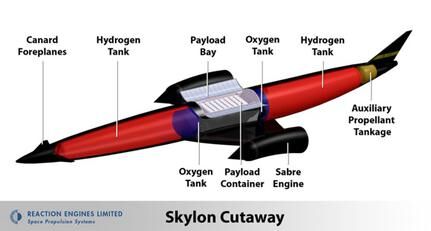

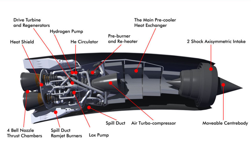

Régi álom, hogy a levegő oxigénjét használó hibrid hajtóműves jármű jusson fel a világűrbe, hiszen ha a levegő oxigénjét használod, akkor nem kell plusz oxidálószert magaddal cipelni. A probléma ez: annyira azért nem egyszerű olyan hajtóművet építeni, ami sűrű légkörben, kis sebességnél, ritka légkörben nagy sebességnél és a vákuumban is megfelően hatékony és közben még könnyű is.
Sok ilyen próbálkozás volt már, legutóbb a brit Reaction Engines cég Skylon űrrepülőgép-koncepciója volt ilyesmi. Ennek hibrid rakéta-torlósugár hajtóműve volt, rakétahajtóműként működve szállt volna fel egy kifutóról, majd megfelelő sebességre gyorsulva torló-sugárhajtóműként működve a légköri oxigént használva jutott volna nagy magasságba, ahol újfent rakétahajtómű üzemmódba gyorsított volna a végső fázisban.
De ez is elbukott, nagyon magas a kockázata annak, hogy valami nem sikerül, és ehhez képest méregdrága a kifejlesztése...
Így jelenleg mindenki a már bevált rakétahajtóműveket használja. Ezek bizonyítottak, kis kockázat a tovább fejlesztésük és nem mellesleg rengeteg a tapasztalat velük...

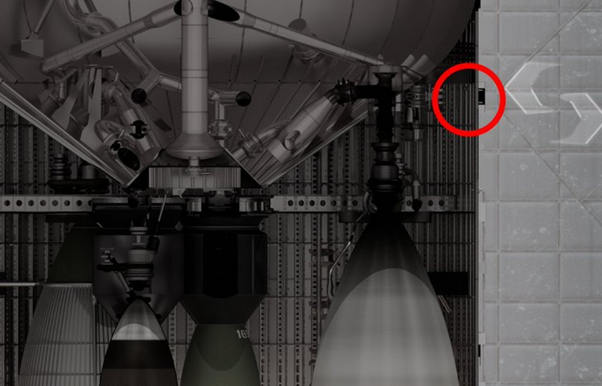

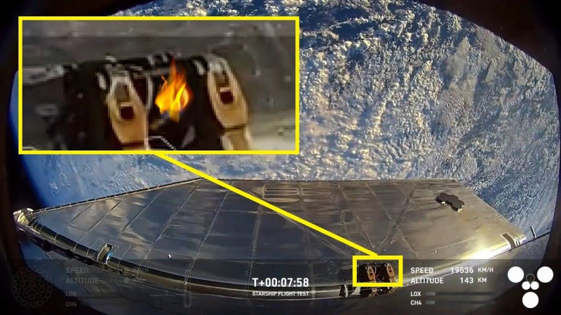

Az utolsó képnek semmi köze IFT-7-hez, egy kiszivárgott kép IFT-5 vagy 6-ról, elvileg 6. Ez a visszatérési belső nézet, ami jól mutatja, hogy már most milyen jólműködik a hőpajzs.
A körrel a fém burkolatot jelölted, ott nincs csövezés. Amit jelölve van az ez:
Nyilván nem ott volt az állítólagos szivárgás, csak ott látszott a publikus videónkon."A tűz megrongált több hajtóművet és végül ez vezetett az irányítatlanná váló űrhajó elvesztéséhez."
Nem a tűz miatt robban fel a Starship, hanem aktiválódott a FTS, az hogy automatikus, vagy manuális volt az még nem tiszta. Mivel elhagyta a kijelölt pályát, így lehetett automatikus. De lehetett manuális, hogy minimalizálják a törmelék szóródását (ez nem sikerült). -

Viszont a StarShip 33 már nem muzsikált ilyen jól, még emelkedés közben tűz ütött ki a hajtómű szekcióban, állítólag hajtóanyag szivárgott az alsó részen (lenti képen piros körrel jelölve) és egyszerűen az itt lévő szelepeken nem tudott elég gyorsan távozni, mielőtt begyulladt volna. A tűz megrongált több hajtóművet és végül ez vezetett az irányítatlanná váló űrhajó elvesztéséhez.

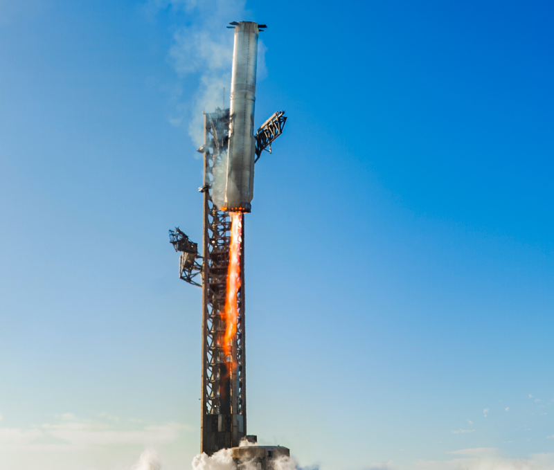

Az út elsődleges célja a SuperHeavy fokozat sikeres visszahozatala, amelyet az indítóállvány két „evőpálca” szerű karjával hajtanak végre és a fokozat rácsos vezérsíkjait kapja el.
Nem, nem azt kapja el. A teherhordó pöckök a rácsok alatt vannak teljesen független rögzítéssel. -

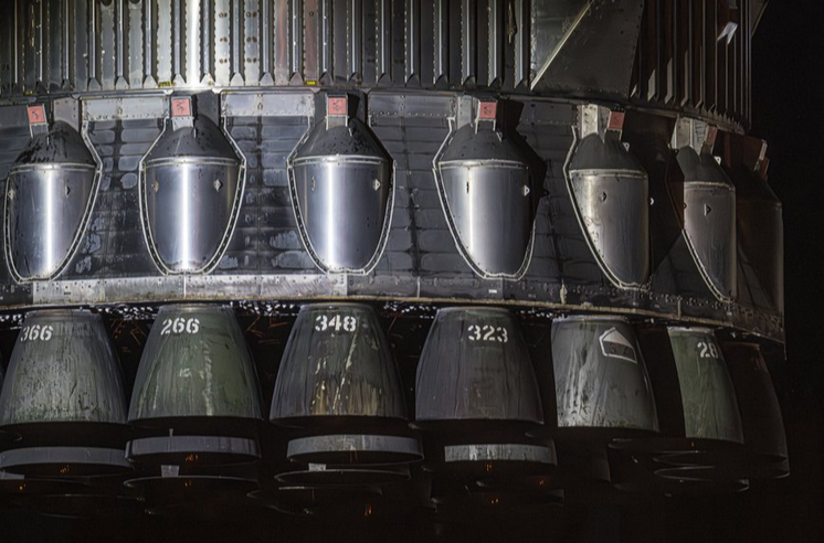

A Raptor 2 terén itt egy sematikus ábra, hogy feltehetően hogy néz ki a felépítése, de ez is nagy részt találgatás:
Az igazán durva az, hogy a SpaceX a Raptor 3-al nagyon durván körözi le a konkurenseket, és már dolgoznak a további fejlesztésén, tehát nem állnak le...Itt van egy hozzávetőleges összehasonlítás, az első a Merlin-1D, ami ugye még folyékony-oxigént és kerozint éget. Utána a RocketLab Archimedes hajtóműve, ami még fejlesztés alatt van bőven, viszont kerozin helyett metánt éget, ám kisebb a tolóereje, mint a Merlinnek (~740kN vs. ~845kN), miközben nehezebb nála (~900-1000kg vs. 470kg). Jobbra a Be-4, ami az ULA Vulcan és a Blue Origin New Glenn rakétájának első fokozatát hajtja, ez ~2440kN tolóerejével jóval erősebb az előbbi kettőnél, viszont 3-3.5 tonna a tömege, tehát nagyságrendekkel nehezebb is. A Raptor 3 becsült képessége ~2800 kN tolóerő ~1500kg tömegből, ami messze kiemelkedik ebből, tolóerő terén felfele, tömeg terén lefele...

Ezért raktam be a Reaction Engine-t például, mert számomra egy előremutató, logikus és életképes megoldásnak tűnt a koncepciójuk. De nem jutottak vele semmire.
