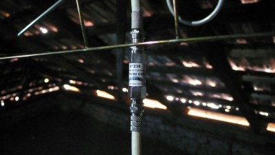

Nos jelenleg úgy néz ki a dolog, hogy újrakábeleztem a házat a padlásnál rendesen szívtam
A földszinten lévő szóbában nagyon jó lett a kép tökéletes jel és minőség a számok is azt mutatják, viszont az emeleten nagyon zajos, ha teszek fel isolatort akkor jó lesz az analógon pöpec viszont digitalison még mindig 1-2 adó bekockáz :/ szerintem vagy marad így vagy kihívom a tv-seket tegyenek fel állítólag 10ezerért tesznek fel erősítőt. Isolatort ők hozták lentre vagyis még a régi szolgáltató a thomeosok is hoznak szerintetek vagy azt önköltségre vegyek? -

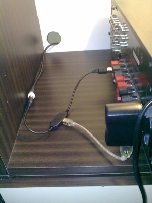

Vettem ilyet:
http://www.metroman.hu/product/Antenna-AUDIO-VIDEO-csatlakozo-DVB-T/DVB-T-Mpeg4-Mindig-TV-set-top-box-Antenna/evolve-mars-dvb-t-usb-laptop-tvLaptoppal lenne használva, meglepetésnek szánom.
Ma kíváncsiságból kipróbáltam az asztali PC-vel, semmilyen csatorna nem jön be rajta a kis belső antennájával.
Ez még nem lenne baj, mivel itt tetőantennás vételre van kalibrálva a lefedettség, Pesten lesz használva, talán ott jó lesz.
Viszont kérdésem még az, hogy ennek a cuccnak az USB-jéhez érdemes-e aktív DVB-T antennát csatlakoztatni?
Van egy, ami 5V-ot kér, kíváncsiságból összekötöttem vele, de az antenna ledje nem világít.
Ez azt jelenti, hogy nem fog működni vele?Úgy tudom, hogy a PC USB-je 5V-ot ad kifelé, ennek elégnek kéne lennie....

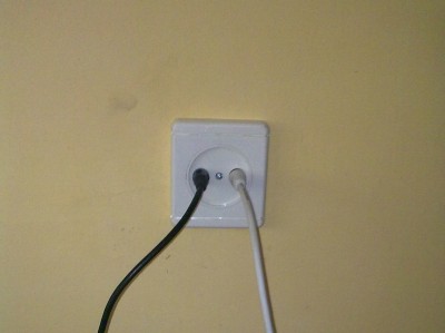

Esetemben bejön a ctv+ földi kábel egy helyre, oda beteszem ezt a kapcsolót és utána a kapcsoló kimenetére kell tennem egy 2es elosztót (két kimenő kábelem van a fali aljzatokhoz)? -

na figyu.
az a abj hogy a levegőböl jövő antennajelet nem lehet közösiteni a CATV jellel 1 koaxra.
tehát a TV-ig 2 koaxot kell vinned.[link]
és 1ilyen osztóval-közösitővel-átkapcsolóval oldhatod meg a gondodat.
a linken szöveg is van az átkapcsolóhoz.
vagy odáig vezeted a földi kábeledet ahol annak az adott TV-nek van a CATV-s leágazója és a CATV-s leágazó mögé kötöd az átkapcsolót és onann már csak 1 kábel megy a TV-hez. -

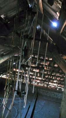

Sziasztok. A napokban vettem a fáradtságot és felmentem a padlásra, mert irritált, hogy itthon az összes tv-n szemcsés a kép (amit észreveszek az az, hogy sok kis fehér pont van). A szomszédban is ugyan az a szolgáltató van és ott viszont tűéles a kép. 4 tévére van szétosztva a bejövő jel egy 4 way splitterrel. Az első dolgom az volt, h kipróbáltam e nélkül. A kép így azon az egy tv nagyon szép volt. Ha a splitteren keresztül jön az adás(akár hány tv van rádugva) szemcsés a kép. Kipróbáltam egy új splittert, amivel jobb lett a kép, de még mindig nem olyan mint amit nélküle lehet látni. A kérdés az, hogy mi lehet a megoldás? Egy másik jobb minőségű splitter, vagy erősítő kell? Ha ezek közül valamelyik akkor tudnátok ajánlani?

Utólag is köszönöm a hasznos és olykor kevésbé hasznos tanácsokat, de végül sikerült az eredeti elképzeléseim alapján összeállítani a rendszert.
Antenna:
Egy VHF kiegészítővel ellátott erősítő nélküli lepke. Szimmetrizálót adtak hozzá.
Erősítő:
5 voltos tápról megy és 5-862 MHz-ig erősít.[link] Ahogy látszik is, közvetlenül a szimmetrizáló után került a rendszerbe.
Ezután bő 10 méter koax következik, majd egy fali aljzat.
Ez némi átalakításon esett át, hogy a táp az adaptertől csak a antennához jusson el, ergo a TV tuner ne kapja meg. Mindez egy 1 nF-os kondival lett megoldva.
Ezután jön a rádióerősítő, melynek az egyik 230 voltos aljzatába dugtam a tápfeladó adapterét. Ez csak akkor van áram alatt, ha be van kapcsolva az erősítő, és mivel az STB hangja is erre van kötve így értelemszerűen a TV-hez is be kell kapcsolni. Rádiónál meg ugye evidens.
Mivel ez gyakorlatilag egy sima USB-s adapter, így később bármilyen USB-s aljzatból is kaphat tápot a rendszer, ha netán erre lenne szükség.
Végeredmény: a rádió szinte tökéletes. Jobb mint a korábbi kördipóllal volt, pedig a boltban azt mondták, hogy ezek az antennák nem megfelelőek FM adások vételére. Ennek ellenére teljesen jól működik. A alapvetően TV esetében sincs gond, csak amikor mobilon hívnak bekockásodik a kép. Erre fogok beszerezni egy GSM szűrőt, ami remélhetőleg kiküszöböli majd a problémát. Hát nagyjából ennyi.
