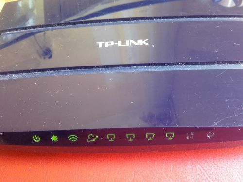

Sziszilabi
Hozzám került egy 1043ND ver. 2.1 router, előélete ismeretlen.
Bekapcsoláskor (semmilyen kábel sincs bedugva) az utolsó két led kivételével az összes folyamatosan világít.Setup-ba be tudok menni, firmware-t engedi frissíteni, de internetre nem hajlandó kapcsolódni.
(Csatlakoztatott WAN kábel esetén közli, hogy a kábel not connected)Valakinek bármilyen ötlete?
