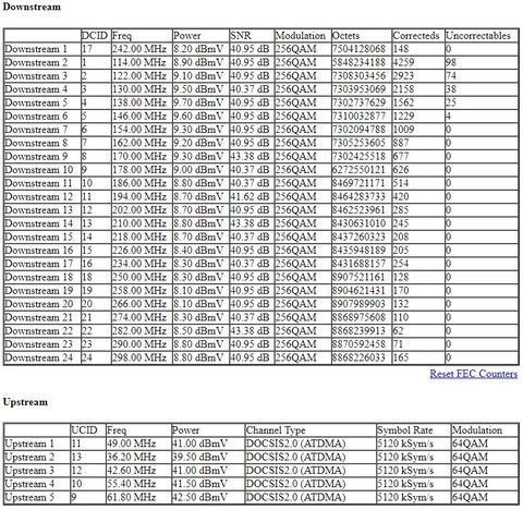

Gubek-Einste #9819 üzenetére
Pillanatnyilag ilyenek:

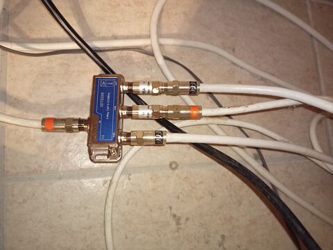

kabelmania27 #9801 üzenetére
Egy hármas elosztó van, egy koax megy a modembe, egy az egyik TV-be, egy a másikba.
