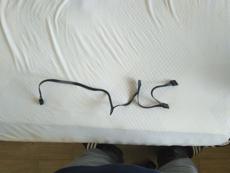

Megjött a Sata kábel a bányász táphoz:

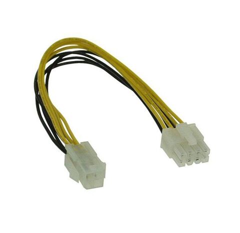

4 pin to 8 pin kell, mert az Asrock P45DE alaplapom igényli.
Akkor veszek egy olyan harisnya nélküli duplázót. Csak nézegettem és van olyan ami egyrészt hosszabbítja a 4-pin-t, másrészt befog egy molex csatit és a kettőt összerakva csinál 8-pint, meg ilyesmi megoldásokat láttam még aliexpressen.Gondoltam megkérdem, van-e ennek valami plusz haszna a tápegység terhelése szempontjából, de akkor úgy látszik nincs. Köszi mégegyszer!

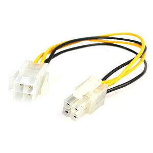

jeni
milyen alaplaphoz kell neked?
a régebbiek CPU 4 pin csatisok
ilyenre gondoltál 4 PIN to 8 PIN akkor ez jó neked,de van ami harisnyázott is,de az drágább, így az nem kell oda olyan,mert ha új géped lesz akkor a 4 pin toldó vagy a 4 pin 8 pin bővítőre már akkor az újnál nem lesz szükséged.
de neked inkább 4 pin hosszabbító kell neked.
a 4 pin to 8 pin ugyanaz csak a szálak duplázódnak benne a 8 pin csati felé.
HEXA 400W vinnie kell ha hibátlan akkor mehet oda.
terhelésre teszteld le,ha viszi akkor no para. -
vpleft
Remélem jó topikba írom ki a kérdést.Adott egy ősrégi, de viszonylag erős konfig. (Quad q6600 + gtx 660)
A jelenlegi noname táp megadta magát. Szerintetek egy FSP Hexa 400W (nem Hexa+, hanem a régebbi) jó lenne bele? A cpu konnektort meg kellene hosszabbítanom 4+4 pin-re, csak az a kérdés, elbírná-e stabilan.
Ja és milyen pin hosszabbítót vegyek?
Van olyan, ami a plusz 4 cpu pin-t párhuzamosan kötve adja és van, amelyik molex csatit fog be erre a célra, stb.. Szerintetek?

Na kipróbáltam én is a Seasonic Prime Platinum Miner Edition tápot, először csak a gép mellé téve, 1 öreg HDD-vel, biztos ami biztos.
Hybrid mód működött, illetve az XFX SATA tápkábel is. (XFX850W Black ~ Seasonic S12 II beles, kábelről fotók pár hozzászólással ezelőtt!)
Sajnos jobban megnyúzni nem volt lehetőségem, mert az átszerelés közben valószínűleg kinyírtam a lapot, és ha szerencsém van, csak azt...
(#167) mackosajt:
Tápkábel SATA nélkül jött, kis zacskókban a kábelek, maga a táp vastag puha 2 részes csomagolásban.
A korábban említett 8 db-os csomagolás reális lehet, a SATA kábelek hiánya és a Hybrid mód működése a tápn lévő felirat ellenére rejtély... -

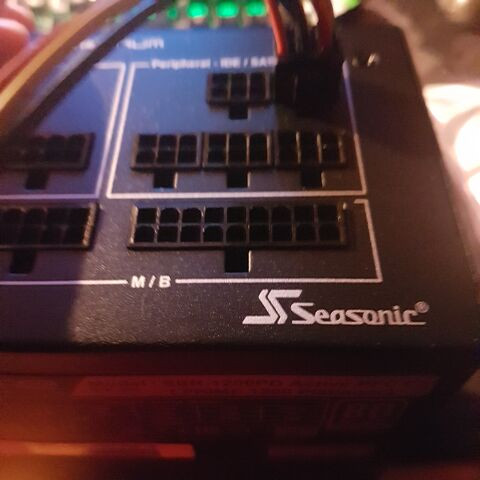

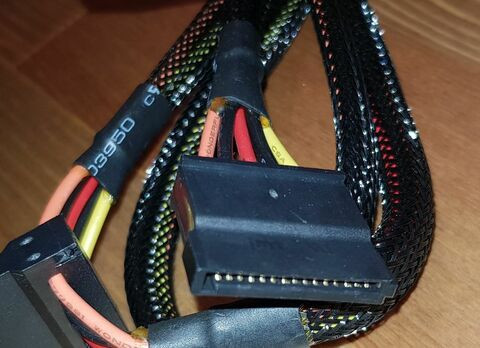

jeni
jeni

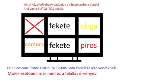

Nálam be vannak kötve aszerint ahogy lerajzoltam!
Mennek a HDD-k és a ODD-k! Akkor most hol vannak rosszul bekötve?
Az alapján ami van neked, a tiedet rádugod az már a te felelősséged és bánatod lesz!
a macixx mérte be nekem a Seasonic Prime táp alapján,ha elkötötte volna akkor gondolom az ODD-k és a HDD-k már kakukk lennének nekem!
a gyári Seasonic Prime Platina kábeleiken sehol sincsen szín jelölések!
a molex kábelnél a két ellentétes lyukak vannak kihagyva,vagyis ami a sata kábelnél van az alatt és átlósan a felső szélső van kihagyva. lévén a molex csak 4 szálas bekötésű!

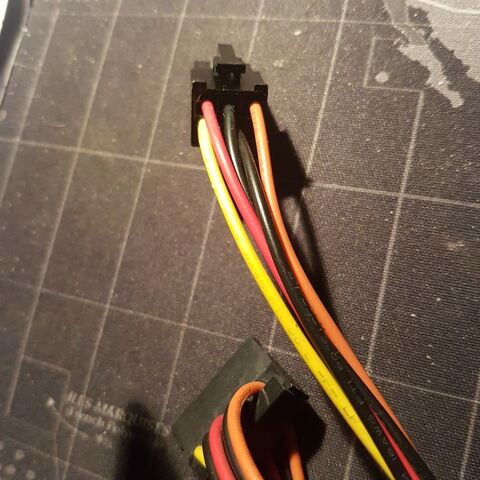

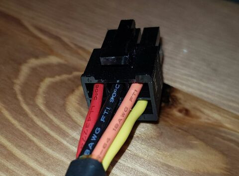

A te általad linkelthez képest, illetve mghltm-hez képest nem, azok egyeznek, és szerintem ez is azokkal a piros / narancs tekintetében. (nálam felül van a csatlakozó!)
A tiédhez képest a különbség a sárga (12V) másik oldali bekötése, de mghltm fotója alapján az mindegy, mert 2x ugyanolyan 12V csatlakozó van rajta, ahogy 2x GND is - remélem
- egyezik!

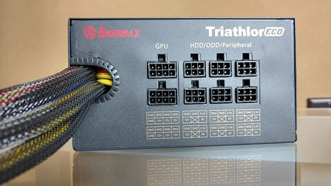

jeni
a sárga kábel nincs jó helyen! épen annak kell üresnek lennie ahol a sárga van nálad bekötve!
de mi van a fekete mellett a piros felett (alatta-fordított a dugó elhelyezése az asztalon)? ÜRES az a pont gondolom.
ahogy nézzem a két fekete jó helyen vannak egymás felett vagy alatta középen.
a sata dugón jó a bekötés, igaz narancs helyett nálad rózsaszín van.
jeni
Amit leírtam,rajzoltam azok kizárólag a sata kábelekre VONATKOZIK!
Az is kizárólagosan az IDE/SATA/MOLEX porton való elhelyezésére érvényes.
PCIe ,CPU, ATX ,Molex oldalát nem is firtattuk az oldalon!
logikusan a sata dugón csak 5 szál van!
a tápegységbe sem megy 6 szál!
oda is 5 szál van vagyis ahogy lerajzoltam!a felső bal sarokban a sárga pötty az üresen marad.
molexnél másképp mennek a bekötések.
Aki nem akar hinni nekem az vegye meg a neten,rendelje meg máshonnét vagy vigye el Csepelre a sráchoz legyártatni!
MM

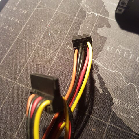

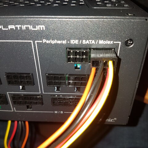

Mint írtam, a korábban linkelt - elvileg - km3 beles Seasonicokhoz való tápkábel hez képest itt nincs kavar, maximum a két középső föld (gnd) lehet felcserélve. Ezt is meg tudom nézni, ha felbontom a harisnyát, ha kell, a két tűt át tudom benne cserélni.
A gond ott van, hihetünk-e az Aliexpresses árusnak, és tényleg az a jó kábel ehhez a táphoz?
Esetleg van valakinek ilyen tápja, aminek a kabeleit le lehetne fotózni? Neked már elkészült és kipróbáltad?
