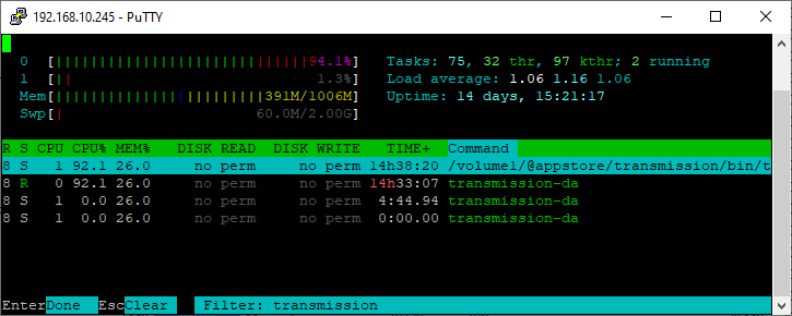

Az láttam, h változik de előbb azt hittem, h változik, hány magot terhel ... -> Változik is mert akkor nem változna az ID szerintem (csak nem azt látjuk mennyi, hanem azt, hogy melyik).
Én szinte biztos vagyok benne, hogy a TM nem csak 1 magot használ a teljes működését nézve. De ugye elég ha a kritikus folyamatok mennek egy ID-ra (pld HDD-re írás) -

Nézd hosszabb ideig (bár annyira elvileg nem is kell hosszan nézni) mert szerintem, változik is az a ID (igen az nem a magok száma amit használ) , szóval egy kép is kb olyan, hogy mikor készült
Ráadásul ami most feltűnt neked azzal más is futott köröket, és már a komplett konfigot rakta a DS alatti TM -ből a másik alá (portostól mindenestől) és pont ugyan úgy nem lett változás (tehát ugyan úgy rosszabb lett a sebesség, holt-ott a beállítás az 100% egyforma volt), és racionális magyarázat az egészre. -
