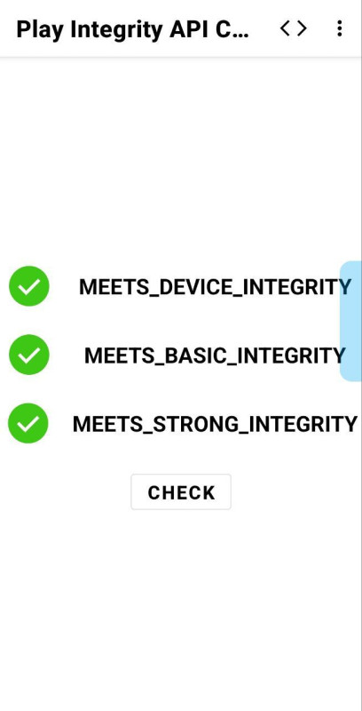

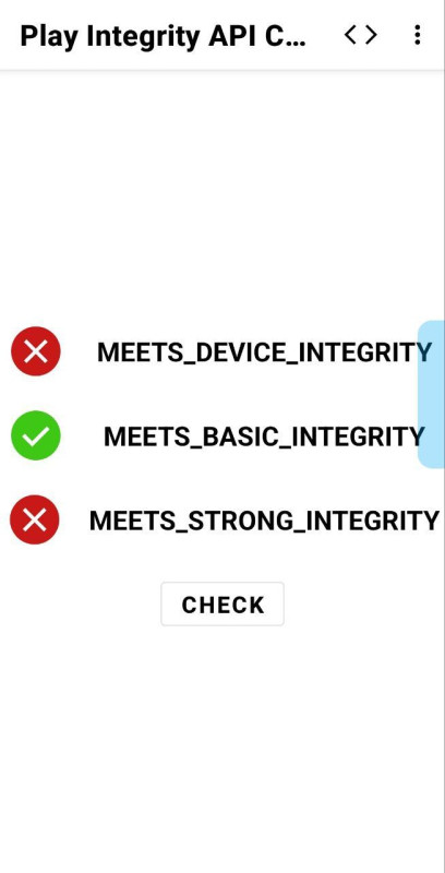

Én is feltettem OTA-n keresztül a májusi frissítést. Én THL csc-t használok.
A Wallet nem jelzett hibát, viszont a Play Integrity ellenőrzésen megbukott a telefon. Ez később problémát jelenthet banki és más fizetős appoknál
Ezért kénytelen voltam ODIN-al feltenni a teljes EUX Firmware-t.
Most már tökéletes ismét a telefon.
Ajánlom mindenkinek az ellenőrzést a Play Integrity check-el.OTA frissítés után:
ODIN frissítés után:

Mindenkinek akinek a google wallett nem működött TODI1111 fórumtárs javaslata a megoldás [link] .
Le kell tölteni s23 és s23 plusz esetén a SM-S916B_EUX_S916BXXS5CXDF. Fel kell tenni Odinnal, telefont dowload módba kell tenni. [link] Odinban értelemszerűen a fájlokat be kell tallózni az elnevezésük alapján.
A lényeg, hogy home csc-t kell a csc-hez betallózni akkor minden adat marad. Részletes képes leírás a s22 ultra összefoglalóban. [link] -
