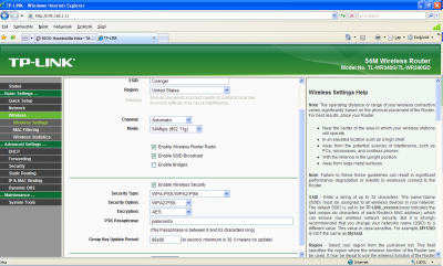

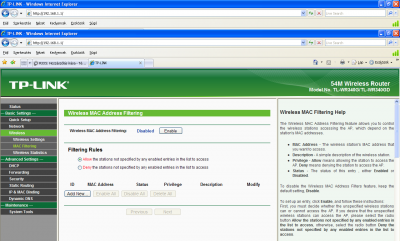

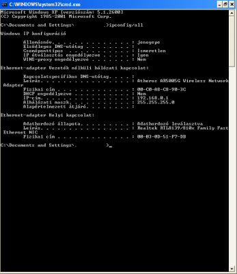

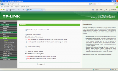

b1sti
Csináltam egy két képet:
csatlakozás közben
csatlakozás után
végeredményszerk.: ha reseteltem, utána át kell írnom az IP címet, és utána mi a teendő?
b1sti
A vezeték nélküli szolgáltatás van áthúzva pirossal, a kapcsolati ikon mellett egy sárga felkiáltó jel van! Mindjárt kipróbálom egy 3. kábellel, ami tuti jó! Azzal van összekötve a cisco és a gép, az tuti működik! A második képen amikor a cmd kisebb, akkor pedig a vezeték nélküli kapcsolat ikonját látod!
