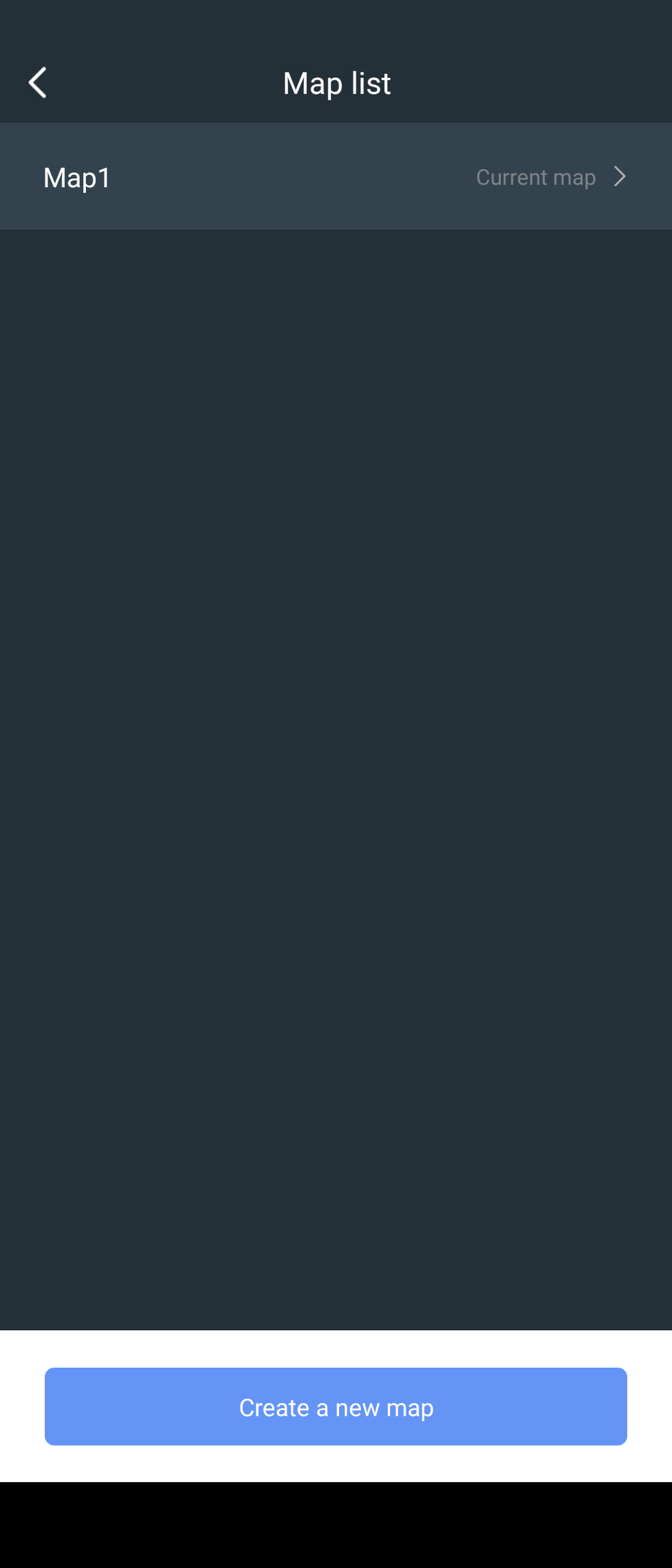

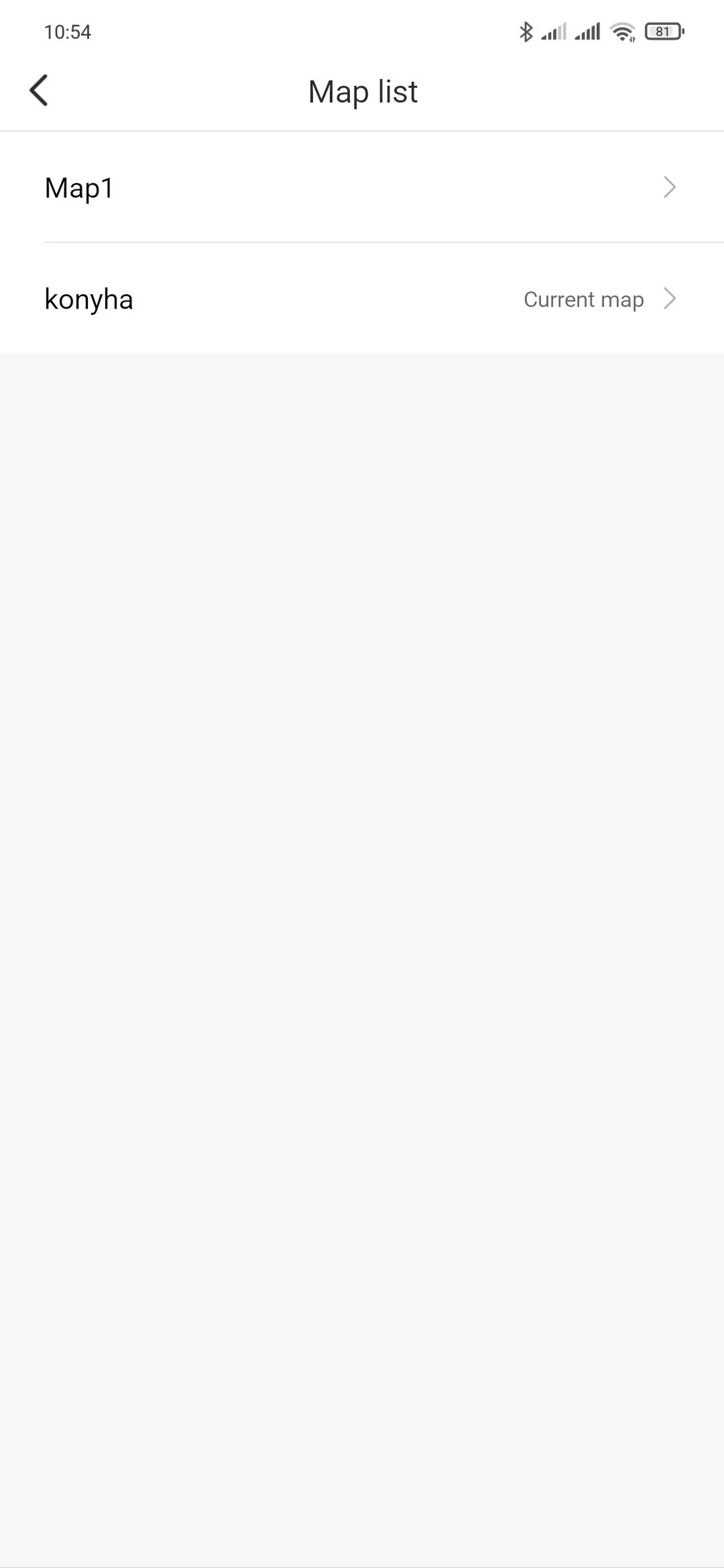

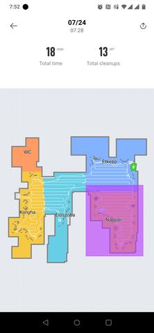

nagyra #17665 üzenetére
Szia! Viomi SE-m van, de gondolom hasonló lehet mindkettőnél. Mi Home appban robot kiválasztása setting->map list->create a new map (szerintem nálad ez maradt ki)
Majd utána:
1. Töltő és robot áthelyezése az új helyre
2. Robotnak a töltőn kell lennie, amikor elindítod
3. amig porszívóz nem szabad áthelyezni máshová a töltőt
4. Meg kell várni, hogy automatikusan visszamenjen a töltőre.
Utána térkép mentése. Végül a map listben benne kéne lennie minden térképednek. [kép] -

Sziasztok! Nemrég vettem egy Viomi V3-t, Mi Home app-pal használom.
Legelőször végigment a földszinten, le is mentette magának a térképet relatíve jól (módosítgattam kicsit a szobakiosztást, no-go zónát beállítottam, stb.), párszor fel is takarított. Majd úgy gondoltam, ideje takarítani az emeleten is. Sajnos az app-ban nincs olyan, hogy "add map", vagy "new map", de a neten találtam egy leírást ( [link] ), miszerint megfogod a dokkolót, átviszed a másik emeletre, 'oszt jó lesz, a végén majd lementi az új térképet.
Na, hát nekem sikerült az emeletre egy fsz+emelet hibrid térképet varázsolnia (a takarítás végén kérdezte, hogy mentse-e új térképnek, ráböktem, hogy igen). Ezen mozdulattal elcseszte az első map-et is, mert átrakta a dokkolót máshová. Ennek a pozícióját persze nem lehet módosítani (miééért nem???). Természetesen a földszinten ezután már csak összevissza ment, és totálisan szétbarmolta a térképet ("memory map" végig be volt kapcsolva).
Majd gondoltam, hogy a "clear map" menüponttal kitörlöm az emeleti térképet, de mindkettőt kitörölte... Csodás
Szóval az lenne a kérdésem, hogy milyen módon lehet több térképet is betanítani ezzel a jószággal, és a Mi Home app-pal? -

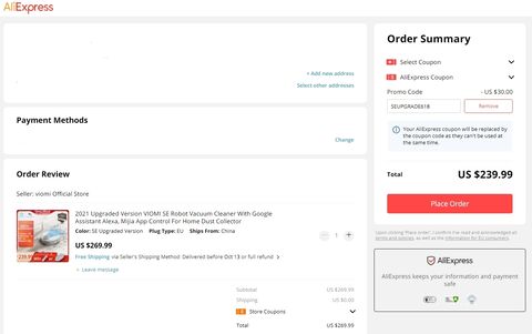

Mai nap megrendeltem egy Viomi SE-t.
Érdeklődnék hogy tudtok olyan alis, vagy banggood-os linket adni, ahol eu raktából lehet hozzá a kopó alkatrészeket rendelni jó áron (oldalkefe, MOP, stb.)
Én kerestem de csak CH raktáras linket találtam sajnos. Hátha van valakinek már bejáratott forrása
Köszi előre is! -
tome0001 #17647 üzenetére
Ha még nem vetted, csökkent az ár:
VIOMI SE Robot Vacuum Cleaner Upgrade version!
EU raktárból! Megrendeléskor válasszuk Kínát! Lengyel raktárból fogják küldeni!
Kupon: SEUPGRADE618 + 3$ store kupon
$220.79ROIDMI EVE Plus Robot Vacuum Cleaner!
$419.24 -

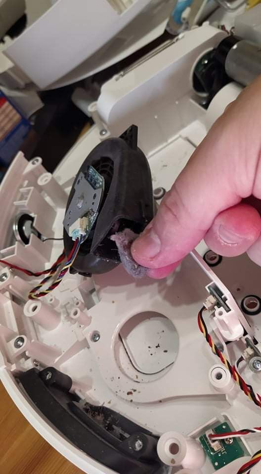

Zirowe
Zirowe #17649 üzenetére
Szétszedtem teljesen a cuccot és úgy néz ki meglett a probléma forrása.
A szívó egység kifújó része volt eltömődve rengeteg kosszal.
Nem értem hogy került oda be, kívülről elvileg nem tudott, mert ott van a képen látható fekete gumi szigetelés+a két fekete szűrő.
Remélem nem lesz rendszeres az ilyen probléma, mert nem vicces 6-7 havonta teljesen szétszedni+a műanyag se biztos bírja sokáig. -

Optika01 #17633 üzenetére
Ennek nagyon örülök!
Akkor most már fórumon is van róla pozitív, hogy Kínát kell választani.VIOMI SE Robot Vacuum Cleaner Upgrade version!
EU raktárból! Megrendeléskor válasszuk Kínát! Lengyel raktárból fogják küldeni! 4 nap alatt megérkezett.
Kupon: SEUPGRADE618
$226.19Banggoodon sincs semmi egyéb költség.
