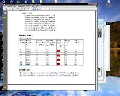

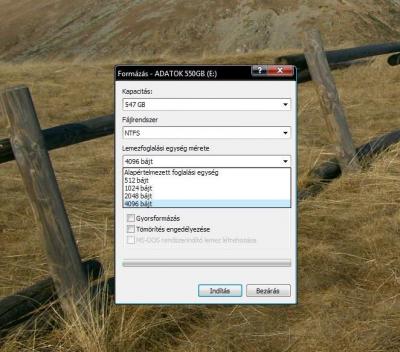

Először is 4k=4096 (4x1024), és igen, a parancssor enged többfélét is (nekem most a win7 is enged 64k-ig mindent egy nemrég berakott SSD-n, de a meglévő RAID köteten is.
Ehhez hasonló tesztecskét én is csináltam magamnak mikor RAID-ozni kezdtem.
A write-back cachet tiltsd le otthoni használatra, nem csak az eredmények miatt, ha érdekel olvasd el mit csinál (szerverekhez való cucc, a memóriában tartja amit a köteten ír/olvas, hátha kell még rögtön újra, mint pl egy webserveren 100x kérik le a főoldalt egymás után...)
A stripe size és az allocation unit jobb kérdés. A legtöbb helyen általános és profisszionális használatra is 16K-16K a javasolt, hacsak nem tudod biztosra, hogy az adott köteten csakis több100Mb-os fileok mozognak majd, ekkor mehet 128-ig, vagy még tovább, amit enged a vezérlő (és a formatálás).
Otthoni használatra (OS, MP3-ak, Játékok) viszont a tapasztalatok a 4k-s stripeot igazolják, ezzel bootol a leg gyorsabban a win (ebben sok 1k közeli vagy attól kissebb file is van), ezzel ér véget leghamarabb a játék betöltése (de főleg a menet közbeni apró töltögetések), MP3-akhoz megint kár túlmagyarázni.A stripe sizehez képest az allocation unit jobb kérdés. A hivatalos ajánlás hogy
allocation unit < stripesize (vagyis kissebb, egész számú többszöröse, de az oszthatóság mindig teljesül, bármit csinálsz...). Namost ha tudod hogy működik a RAID szeletelgetése, és azt is, hogy a windows esetén még mindíg lesznek a sripe-sizenél kissebb fileok, akkor a szived lehet mégis az =höz húz, de mikor ide-oda másolgatós teszteken figyeltem, tényleg csak minimális a lassulás ha =, viszont nem tudnak az apró fileok "töredezni" (az egyik az egyik lemezre, a másik a másikra kerül, mintha nem is RAID0 lenne, és aztán elcsúszik az egész egy darabon, ezt a dupla allocation unit kisimítja) Ezért mondtam hogy winnel 4k/8k, nagyobb fileos részre mehet 16k/16k, de ha játszol is, akkor inkább oda is 4k/4k, mert alig gyorsul a nagy fileok átvitele is (pl. ~5 perc mindkettő, csak pár másodperc a különbség), de az apró (pl. játék közbeni) írás-olvasások gyorsulnak. (sőt, én szoktam 9Gb-os mkv-kat darabolni, az se lassul a kissebb stripe-al érezhetően)Adatmentés ja: DVD, DVD, és még egy henger DVD

ezért választottam a 128 as stripesize -t,(képen látható az ok) mi az előnye ha kisebbet választok??? (gyorsabban mozgatja a kisebb fájlokat?)csak sajna az egész winyót menthetem le de nincs mire
Formázni csak ezek a lehetőségek vannak (winben!) 512byte, 1024,2048,4096, (másik képen)
,dos-ban látnám azt a 4K -t amit mondasz?( vagy ez lenne a 4096Byte?) (vagy stripesize duplája , ha pl 16K ra lövöm a stripesizét, duplája 32K ,pl olyan lehetőség nincs itt )remélem érthetően írtam le mit nem értek

"Swappartiton-t formázd 4K-val, az OS-ekét 512 bittel, a többit 4, vagy akár 16K-val"
Ide egy mondatot beszúrhatnál még hogy ezt pontosan miért javaslod. (512 bit
