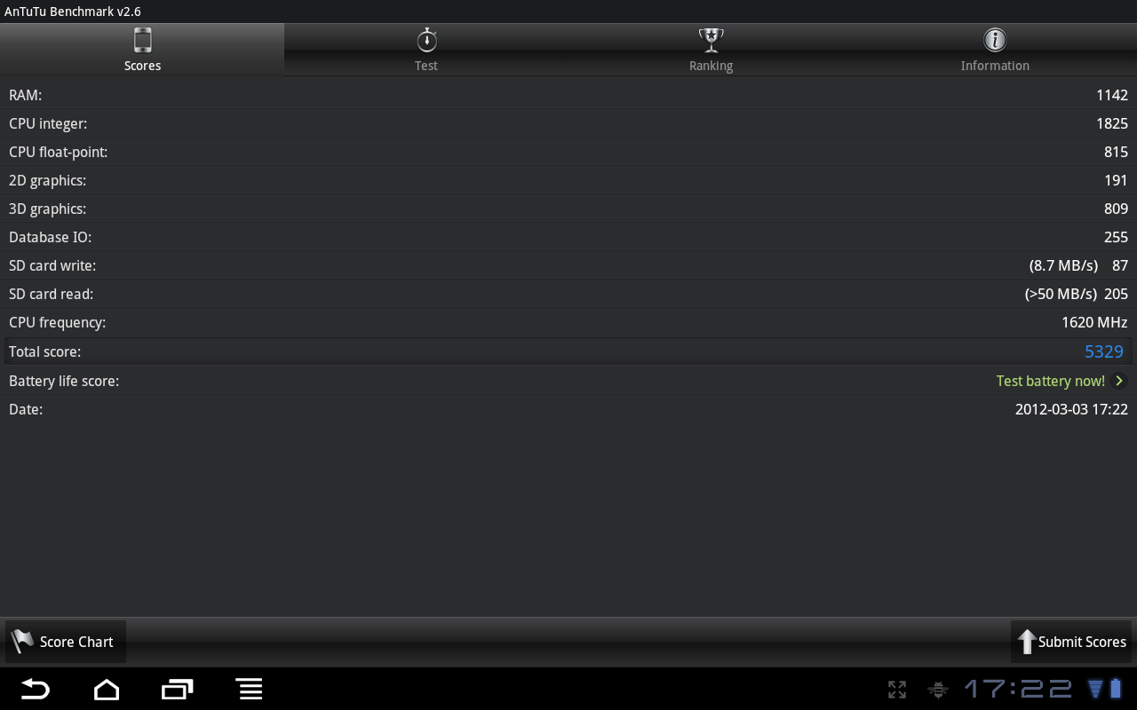

joestone
zsoltti #1470 üzenetére
Akkor most már tölthető a v7 oc kernele.V7oc kernel letöltés
fastboot boot bootv7oc.imgKérek szépen majd visszajelzést , illetve csinálhatnál egy antutu tesztet a gyári kernellel és egyet procit húzva smartass vagy performance governorral .
@TiszaG : Az , hogy a kernel támogatja az oc -t nem feltétlen jelenti , hogy használni is kellene . Az oc abban segít , hogy egy kicsit növeli a teljesítményt , de csökkenti az akkuidőt.
Célszerű csak akkor bekapcsolni amikor szükség van rá , egyéb esetben pedig gyári alap órajelen járatni a gépet. -

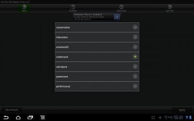

A CPU húzásához root jogok és egy erre alkalmas app szükséges. A marketről ingyenesen letölthető Antutu cpu master free tökéletesen megfelel erre a célra.
Maximálisan 1782MHz -ig húzható a proci , az , hogy kinek a készüléke mennyit bír készülékenként változik ezért a cpu masterben a set on boot pipát csak több napos stabil működés után érdemes bekapcsolni .
Természetesen az itt leírtakat mindenki csak saját felelősségére végezze el !Köszönet illeti FAUX123 kollégát az msm8x60 proci overclock megalkotása miatt .

smartass és interactive governor hozzáadva .
adbd root módban fut , így pl az adb remount parancs is működik su és superuser nélkül is.de lehet vele rootolni a készüléket is.
