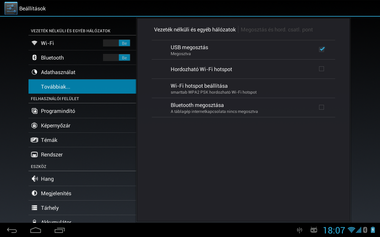

Most már letölthető a 7" -hoz is a mai JB build működő USB megosztással.
EDIT: Link javítva , bocsi.

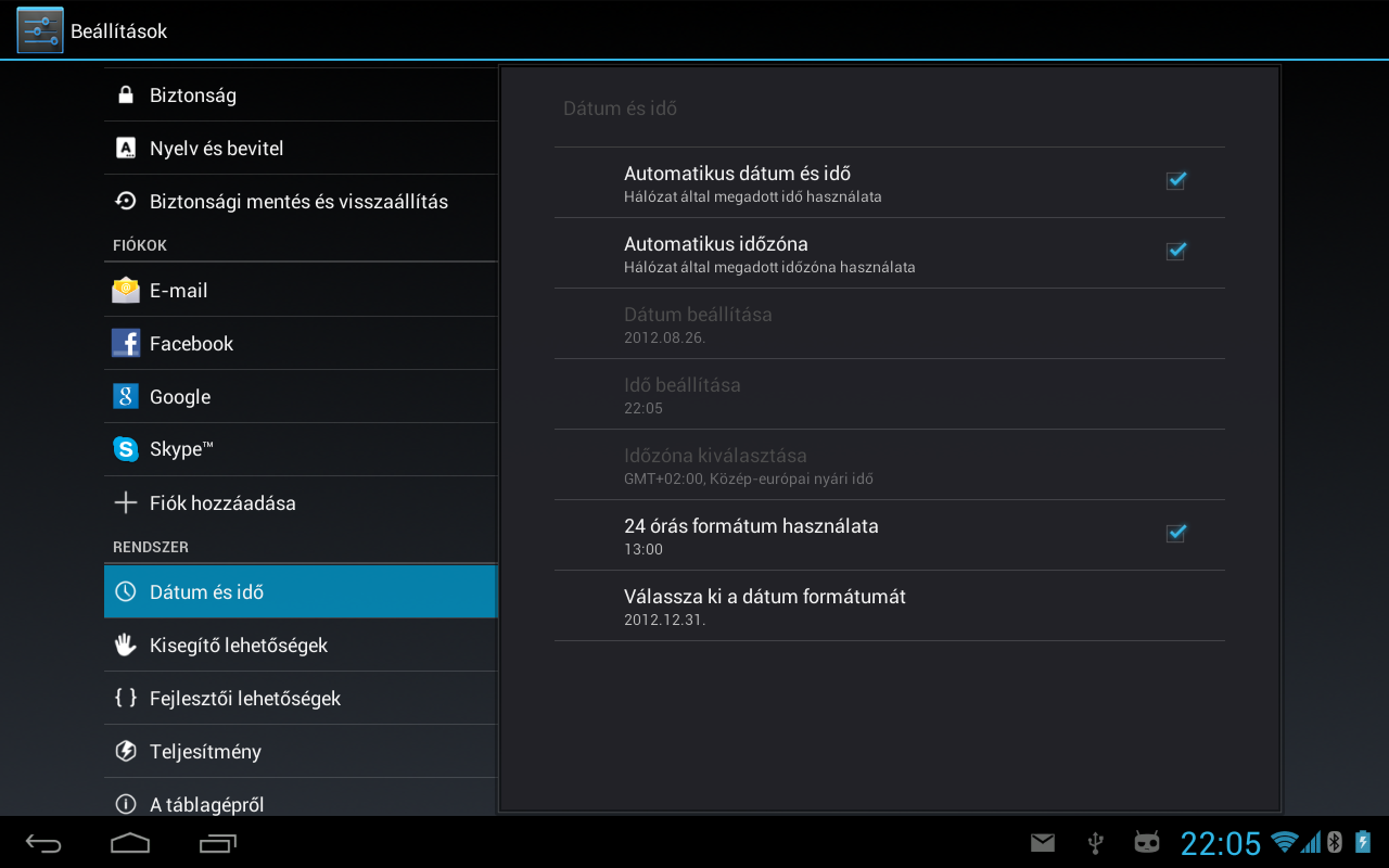

Az jö! Ám kb egy órája visszaraktam ahogy írtad a romot és az óra már 10 percet siet, pedig net is van, sim is benne azon is wifi is alváskor is menne, de leszakad néha pedig a router mellett van, ujra még nem indult, de ahhoz még kevés az ideje. Nincsen vmi ötleted miért szórakozik az óra, ezt eddig csak az eredeti rommal nem tette! Azt meg nem szeretném visszatenni, most kikapcsoltam a net szinkronját megnézem mit csinál így.
Ebben ugyan oda és úgy szinkronizálja az időt mint a gyári voda romban? -

Hát eddig minden teljesen rendben funkcionál, persze nem hagytam neki a 3b-re frissítést. Most az óra is pontos, a wifi-ről is tán 1x esett le alvás alatt és ébresztő után pikk-pakk rálelt, nem volt ujraindulás és kikapcsolás sem, ezek mind jelentkeztek a JB fentlétekor nálam! Lehet a 3b-ről való indulás következményei voltak, vagy hogy nem lett esetleg jól felrakva vmelyik rom (ICS, JB) mivel próbálgattam őket oda-vissza többször is, bár resetelgettem is párszor!
Gondolom ha estig nincsen hiba akkor mehet vissza a 08.20 JB csak hogyan? Az ok hogy a leírás szerint, de miket csináljak install előtt/után, hogy a lehető legoptimálisabb legyen és legjobban kizárhassam a hibák megjelenésének a lehetőségét? -

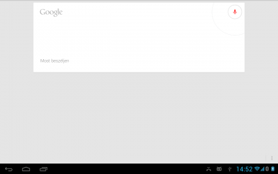

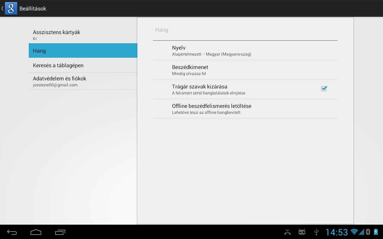

Btw.: Vki próbálta már ezt a hangalapú gépelést? Épp egy haveromnál van a tab, érdekelne, h mennyire használható.
