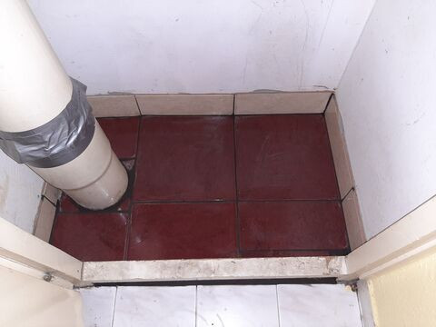

1 éve nekiálltam a beépített szekrényünk leburkolni, mert volt kimaradt csempe és csak ragasztó meg fugázó kellett... retkes linóleum volt előtte a helyén, ilyen lett: nem szép, de a funkcióját ellátja és nem is látható helyen van, ha be van pakolva... arra volt jó, hogy tapasztaltam, okosodtam és pár év múlva, ha költözünk, nekiállok majd az új házban nagy önbizalommal "mesterekkel" nincsenek a közelben jó tapasztalatok: jobban jár az ember, ha mindent megcsinál, amit csak lehet

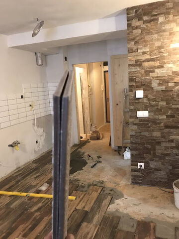

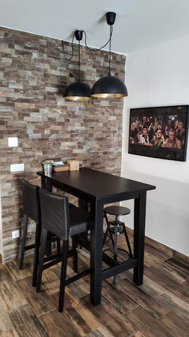

"Házi" burkoláshoz alternatíva lehet természetes kővel, vagy szeletelt téglával burkolni, mivel ott kis burkolási hibák amit egy nem profi elkövet nem rontják az összképet
Ez egy barna gneisz, itt étkező nem konyha de ott is lehetett volna használni
Még könnyebb felrakni a panelokat (kis kínai már 15x60 cm-esre összeragasztja)
De nekem ez jobban tetszik
saját kivitelezés, úgy 16 óra munka volt villanyszereléssel együtt (2 lámpához vezeték+kapcsoló)
Tégla burkolatról itt írtam, beltérben is lehet használni
Ide is azt terveztem, de egy éve egyszerűen nem találtam készleten külső szeltet sehol sem
IKEA-ban egyébként sok konyha falpanel kapható, ki is vannak állítva, ha még sem burkolás lesz...

zalakerámia csempét raktam le, vágni kellett... gondoltam, hogy majd vágókoronggal adok neki: megolvadt rajta a korong aztán fogtam a fúrót és azzal tudtam szép lassan végigkarcolni, fixen vezetve... utána már a vonal mellett tört, ahogy kell... (de ez csak pár darab csempe volt: ha mennyiséget kellene vágni, arra keresnék valami értelmesebb megoldást)

#13-ban linkeltem a képet, azok a bordó 20x30-as lapok rendesen izzasztottak szép amúgy, 13éve már a másik lakásban is tetszett, ahogy pakolta a burkoló (ott még csak a bontási munkát csináltam)
