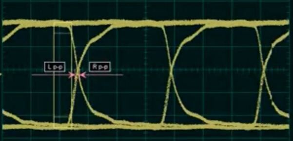

Mert ha nincs bithiba, úgy ilyen összefüggésben nincs értelme semmiféle jitter hibáról beszélni.
Fölöslegesen írok, mert már írtam, hogy a jitter és a bithiba két külön dolog.Csak a feldolgozott digitális jel DA átalakításáról, annak hiányosságairól. Ennek végeredményéről különösen szeretnék mérést látni.
Keress kérlek; engem nem érdekel különösebben, mert ahány mérési összeállítás, annyi eredmény...
D/A-A/D átalakításokat szokás egymás után mondjuk 10x elvégezni, majd mérni. Kimutatható a jitter, ezen kár aggódnod.
akkor ilyen módon megintcsak nincs értelme jitter hibáról beszélni.
Erről a hifista jitterről sokan beszélnek, részmérések és elméletek is vannak, de végső hangjelben lévő torzulás szemléltetését csak nem találom.
Jó, akkor jitter nem létezik. Jó hifizést!
Nem tudom, egy jitteres sz@r hangon mit kell ennyit magyarázni. hallod, és ha kicseréled az órát, akkor más lesz.
A jitter hatását az oszcillátorról a DAC kimenetére már sokan kimérték. Persze audióra kevesebben, mert az kevésbé érdekli a nagyokat.
pl.:
15. ábra: "The clock supply is the most sensitive rail."
[link]Amúgy impulzusszerű jelenségekre is érzékenyek lehetünk, amik a periodikus mérésekben kiátlagolódnak és %-os mértékük nagyon kicsi. Ilyen pl. a keresztezési torzítás, ami 0,01% torzítású erősítők hangját is elrontja.

Lenne rá több elképzelésem is, de még nem láttam, hogy mérnék.
J-teszt lenne az egyik legegyszerűbb: DAC kimenetén mérni a jitter hatását (a szinuszjel spektrumában a csúcs szoknyájának kiszélesedését/félértékét). Ezen kívül a tápvonal nagyfrekis terhelését lehetne mérni, mert tápon keresztül is csatolódhatnak egymáshoz az áramkörök, pl. USB esetén, ha a vevő használja a tápot, akkor könnyen érthető módon, ha nem, akkor a táphuzal és a jelhuzal közti szórt kapacitáson keresztül.
A hifisek ezeket hallják - pl. a kábelszigetelés és a kábelvezeték anyagát -, de erre már nincs elképzelésen, hogyan lehetne kimérni.Amit használhat a precíz oszci, hogy a kommunikáció jitterét (fáziszaját) csökkenti, így abból kevesebb jut át a DAC jitterszűrőjén. nehéz elhinni, hogy számít, de USB-nél határozottan hallani, hogy igen.
Az igazán durvák, akik nem szűrni, hanem teljesen kiszűrni akarják a jittert ezért építenek aszinkron FIFO-kat; max. egy durván szűrő PLL-lel, vagy tök aszinkront óriási memóriával.
bkercso
DAC alá még hatékkonyabb az órajelgenerátor kvarcának mikrofóniás érzékenysége miatt. Szóval ez nem parasztvakítás. És minden bizonnyal a hangfalkábel mikrofóniája sem, mert arra is sokan érzékenyek.
